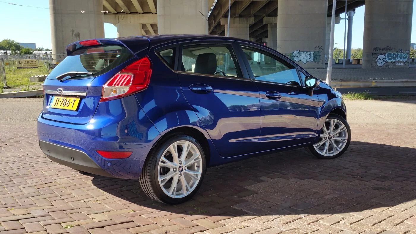

Gaaf, mooie kleur! Heb 'm zelf thuis ook. ;) Gekozen om flink het verschil te maken met polijsten met mijn Fiesta.
Grof polijsten lijkt mij inderdaad niet nodig. Zelf heb ik middel / fijn gepolijst met middel pad en daarna heel fijn gepolijst met een fijne pad. Beide stappen maakte zienderogen verschil tot een spiegel. Ondanks dat de lak "nieuw" was. Have fun!
