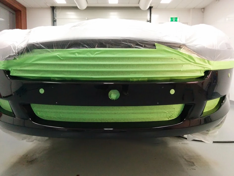

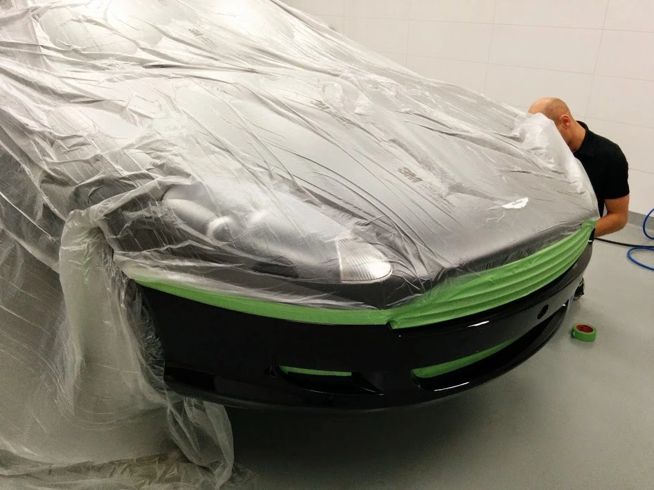

Het is een spraybare steenslagfolie. Ik heb wat foto's van applicatie op een Aston Martin DB9.
De voorbereiding:

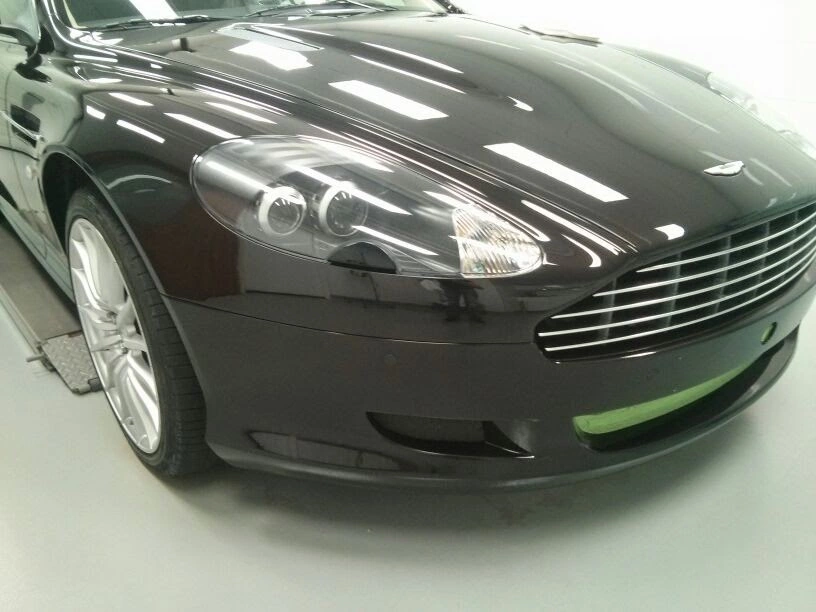

En na de applicatie:

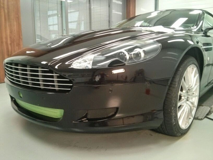

En na het drogingsproces:
De folie is niet 100% onzichtbaar, maar ik moet zeggen, zelfs op de geschuurde lak van een Aston Martin, moet je het echt weten dat het er zit. Er zit iets sinaasappel in, maar het is helemaal helder en er is geen kleur of glansverschil merkbaar.
De folie zal na verloop van tijd wel minder van kwaliteit worden. Is vatbaarder voor swirls en imperfecties, want het is aanmerkelijk zachter dan lak en daarom ook steenslagwerend.
