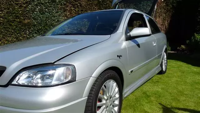

Wegens drukte de laatste tijd heb ik onze eigen Astra een beetje verwaarloosd, daarom gisteren deze eens grondig onder handen genomen.
Als eerste heb ik alle wax lagen (voor zover mogelijk) gestript. Dit heb ik gedaan door de auto eerst te foamen met een hoge concentratie Bilthamer Foam icm de Gilmour Foamaster.
Vervolgens de auto afgespoeld en opnieuw gewassen met Valma Wash & Shine (even 2 kopjes bij de buren geleend).
Vervolgens alle kieren en naden schoongemaakt met APC en een huishoudkwast, de velgen schoongemaakt met Swissvax Wheel en na het afspoelen daarvan de auto voor de laatste keer gewassen met Dodo Born to be Mild en afgedroogd met de Miracle Dryer.

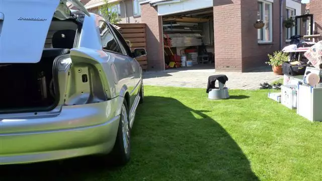

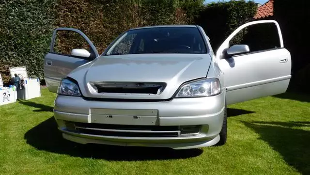

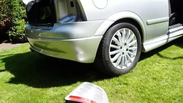

Toen de auto helemaal droog was deze de achtertuin in gereden en alle losse delen gedemonteerd :
Grille eruit
Richtingaanwijzers uit het zijpaneel

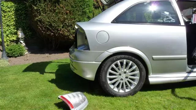

Achterlichten eruit
Vervolgens de auto deel voor deel behandeld. Eerst volgende stap was het clayen met een nieuw stuk PB clay icm PB's Spray & Wipe.
Hierna de motorkap behandeld met Swissvax Cleaner Fluid icm een licht groene Monello Pad.
Na het uitpoetsen hiervan met een koraaldoek deze vervolgens beschermd met eerst een laagje Dodo Light Fantastic en daarna getopt met een laagje Swissvax wax.

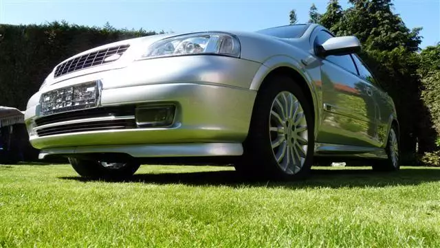

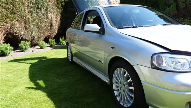

Resultaat :

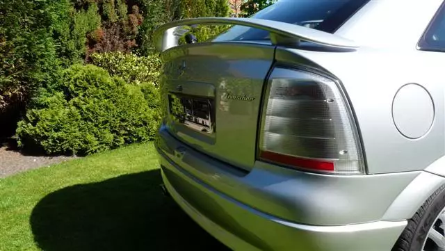

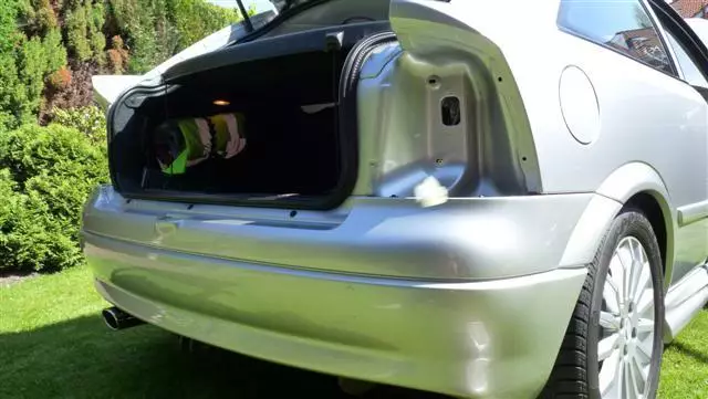

Alle plekjes zijn geclayed & gewaxt, dus ook achter de achterlichten
Achterlichten even met Mezzo en daarna met Finale behandeld

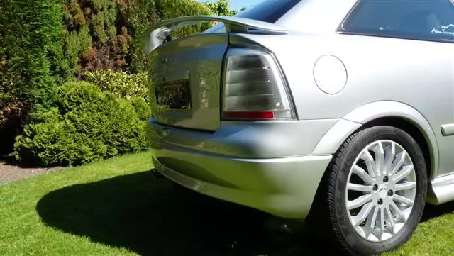

Eindresultaat :
Stappenplan :
- Foamen met Bilthamer Foam icm Gilmour Foamaster
- Wassen met Valma Wash & Shine (2 emmer systeem met washmitt 1)
- Alle kieren en naden nagelopen met APC 1:10 icm een huishoudkwast
- Velgen nagelopen met Swissvax Wheel
- Wassen met Dodo Born to be Mild (2 emmer systeem met washmitt 2)
- Clayen met PB's Clay in combinatie met PB's Spray & Wipe & MF doek
- Lak gereinigd met Swissvax Cleaner Fluid in combinatie met een licht groene Monello Pad & koraaldoek
- Auto voorzien van Dodo Light Fantastic wax laag icm koraal doek
- Auto voorzien van Swissvax wax laag icm koraal doek
- Alle kunstof delen behandeld met Swissvax Pneu
- Banden behandeld met Swissvax Pneu
- Wielkasten behandeld met APC en PB's Trim restorer
- Velgen voorzien van Swissvax Autobahn wax
- Ramen gereinigd met Mequiars Glass Cleaner Concentrate
Ondanks de hoge leeftijd van 11 jaar en 247.000 km op de teller mag ze er nog steeds zijn
Bedankt voor het lezen !

Die is weer mooi geworden Arjan! En nieuwe velgen zo te zien? De Irmschers staan goed bij de auto! :-)^ Gebruikt je de andere velgen nu voor de winterbanden? Deze velgen waxen is een tijdrovend klusje met al die spaken ;)
Ziet er inderdaad weer schitterend uit Arjan en Wilma natuurlijk, je ziet de leeftijd + de kilometerstand er niet van af. Ook ik vind de Irmschers er goed onderstaan, beter dan de orginele sport velgen.
Kei vet Arjen ! dat ziet er geweldig uit !
Vind die Signa's echt kei goed staan onder je Astra :love

Haha prachtig dit, achterlichten eruit, zijpinkers eruit :ja Met recht een detailer !
Leuke flake pop-up in de lak van de motorkap by the way ! Welke wax van Swissvax heb je gebruikt ?
Mooi werk hoor.:-)^ :-)^
Alleen snap ik het achterlicht uithaal actie niet zo, gezien ik de lampen altijd mee polijst.
Wat is de achterliggende reden er voor?
Arjan polijst de lampen normaal ook altijd mee hoor.
Maar bij de astra loopt de carroserie iets schuin naar binnen toe waardoor je met de machine net niet overal bij kan als je de lamp laat zitten.
Eén keer in de zoveel tijd gaan de lampen er dus uit en wordt meteen de lak erachter meegenomen.
