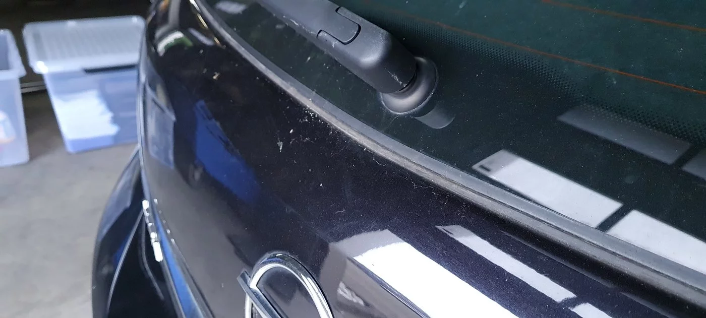

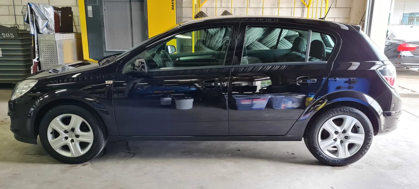

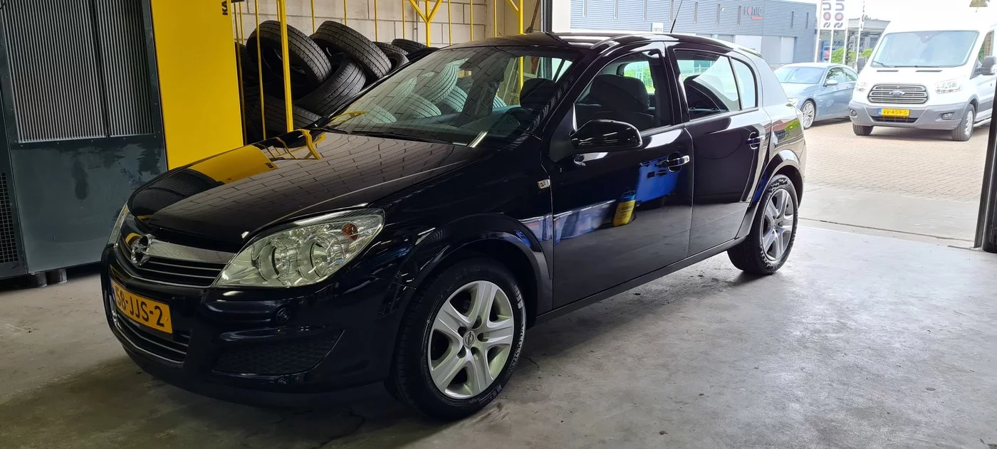

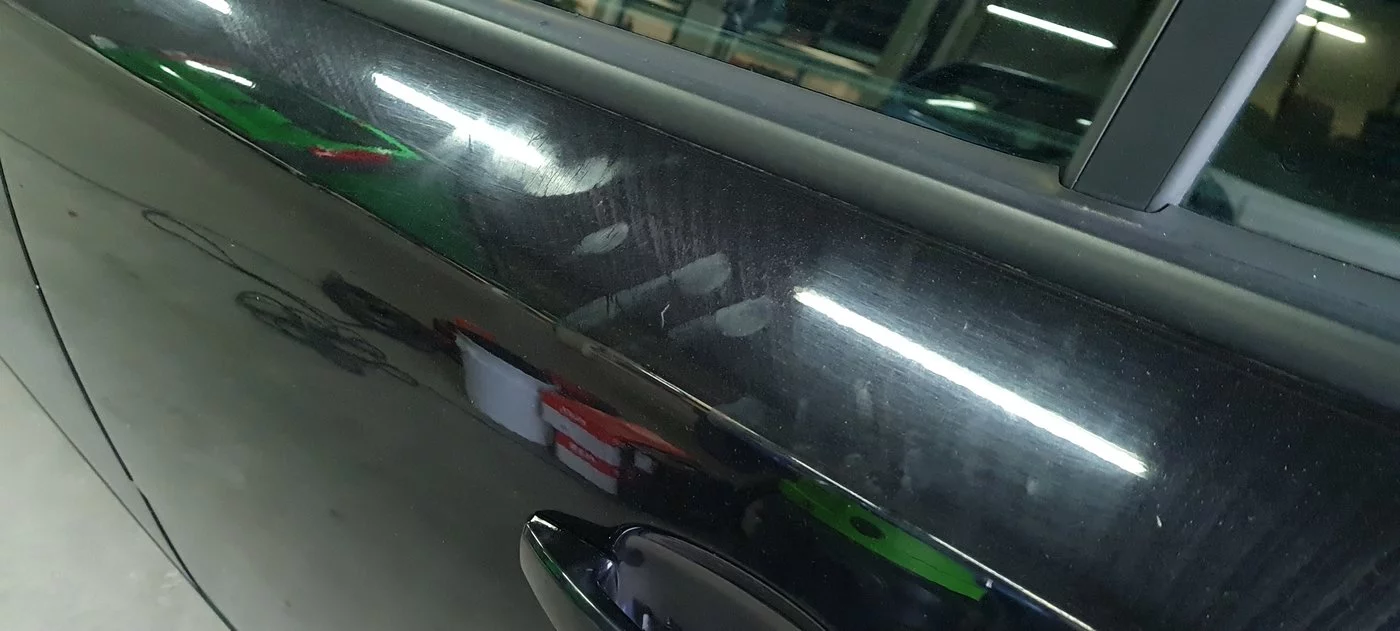

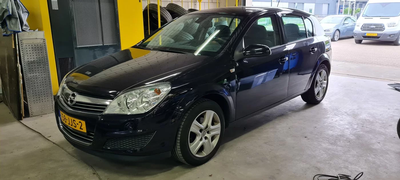

De staat van de auto:
Daar viel wel wat op te behalen!

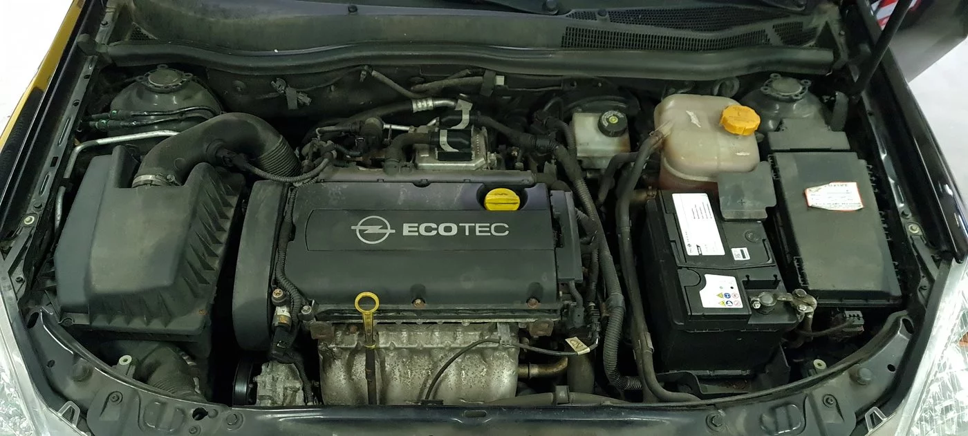

Als eerste begin ik met de motorruimte, met Surfex HD ~1:10 inspuiten, in borstelen met een wheel face brush en de Autoglym Hi-Tech wheel brush voor de krappe stukjes. De delen waar het kan afspuiten met de HD, verder met een garden plantenspuit. Om te voorkomen dat er water in de elektronica komt.

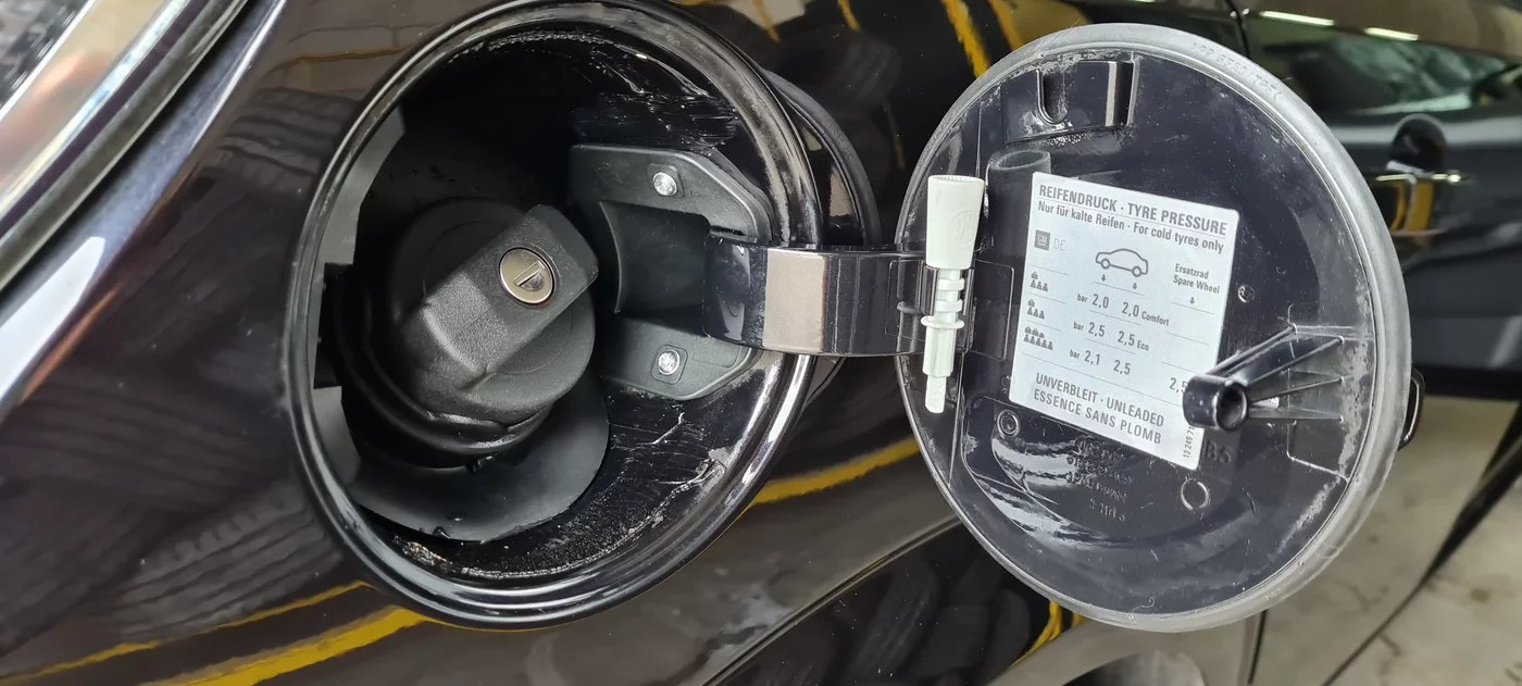

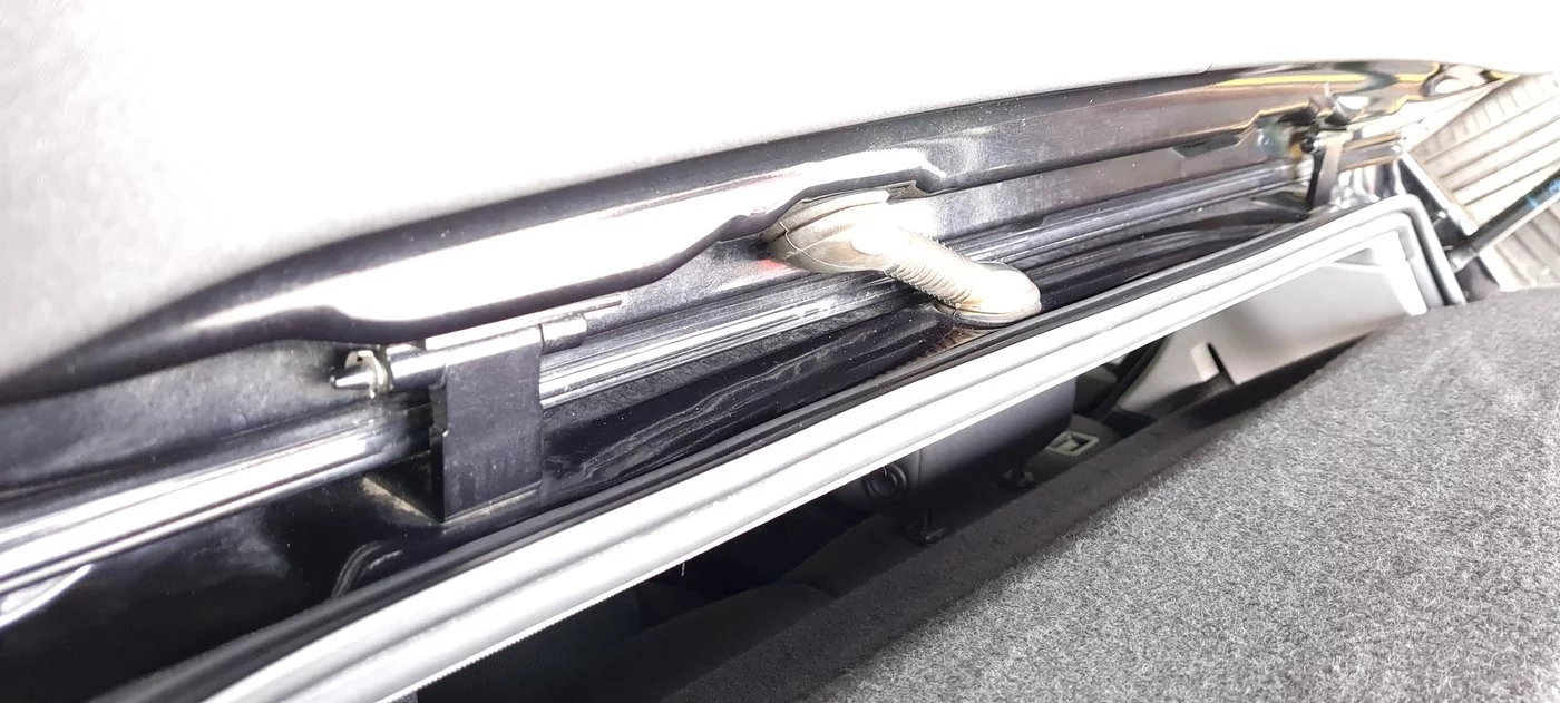

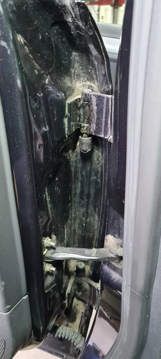

Vervolgens hetzelfde met de dorpels en scharnieren en de tankdop. De scharnieren zelf, waar veel smeer zit, met Surfex 1:3 en de AG Hi-Tech wheel brush. Afspuiten met de plantenspuit.

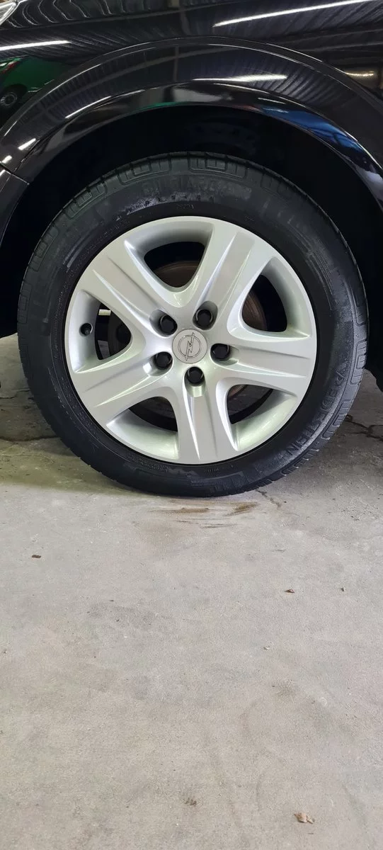

Dan de randjes buiten even snel nalopen en onderwijl Wheel Brightener op de velgen. Op een natte auto met een zachte borstel en Surfex 1:10 snel de groene randjes verwijderen. De velgen even heel vlug met de wheel face brush. Vervolgens weer afspuiten.

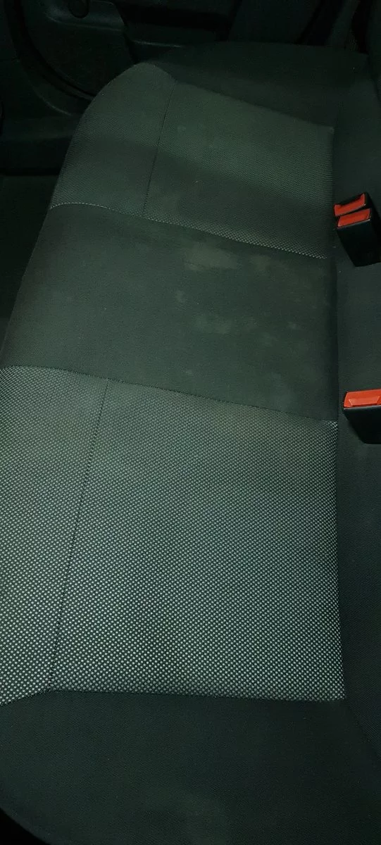

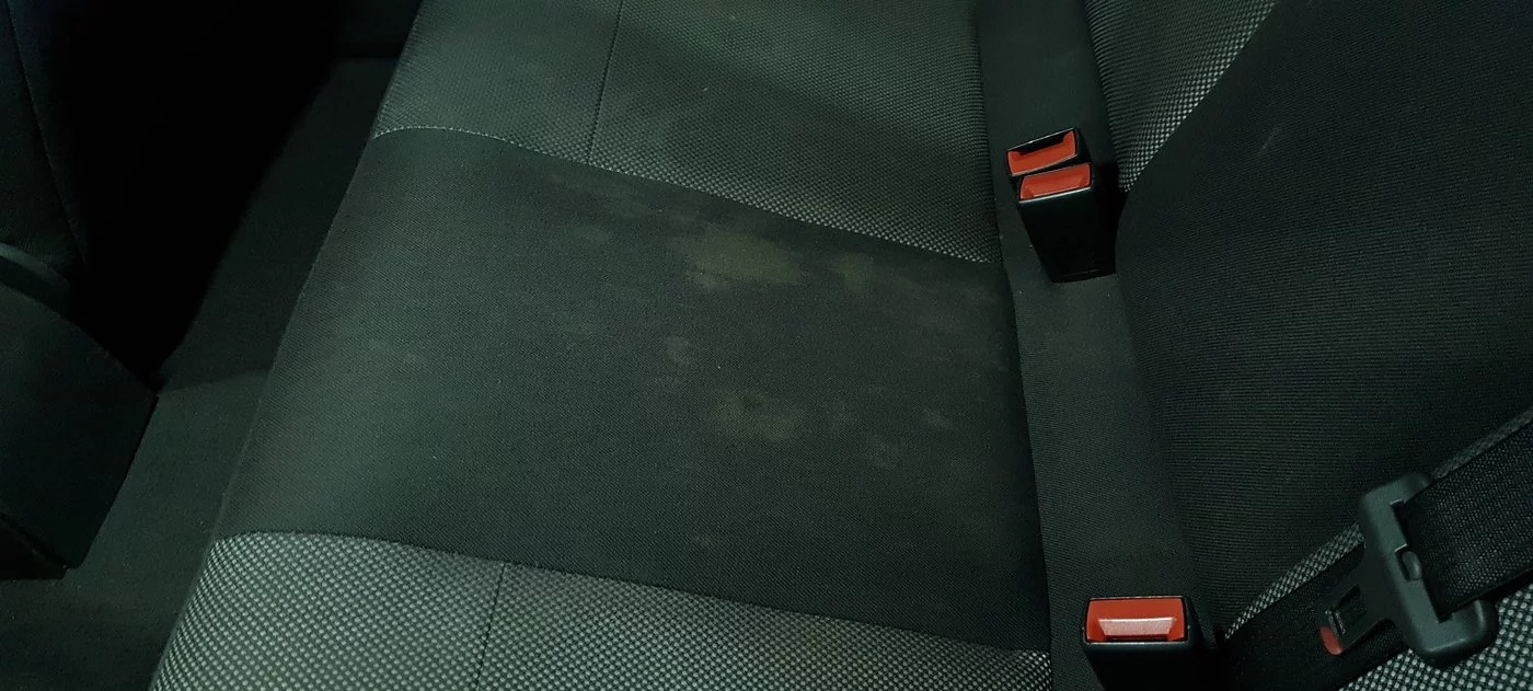

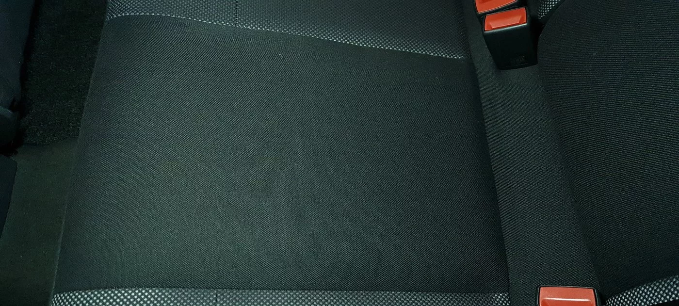

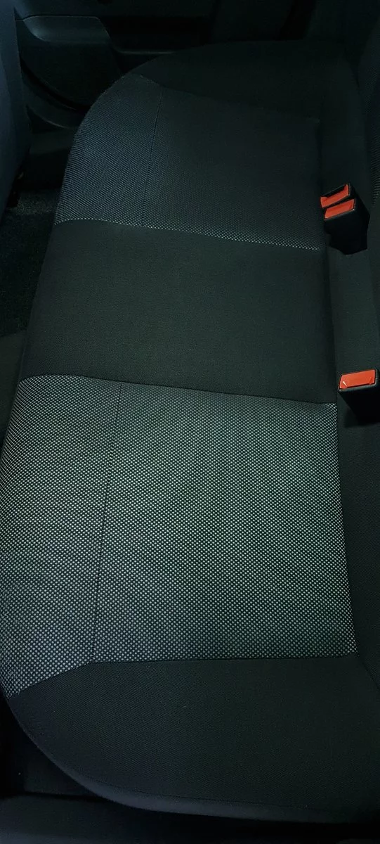

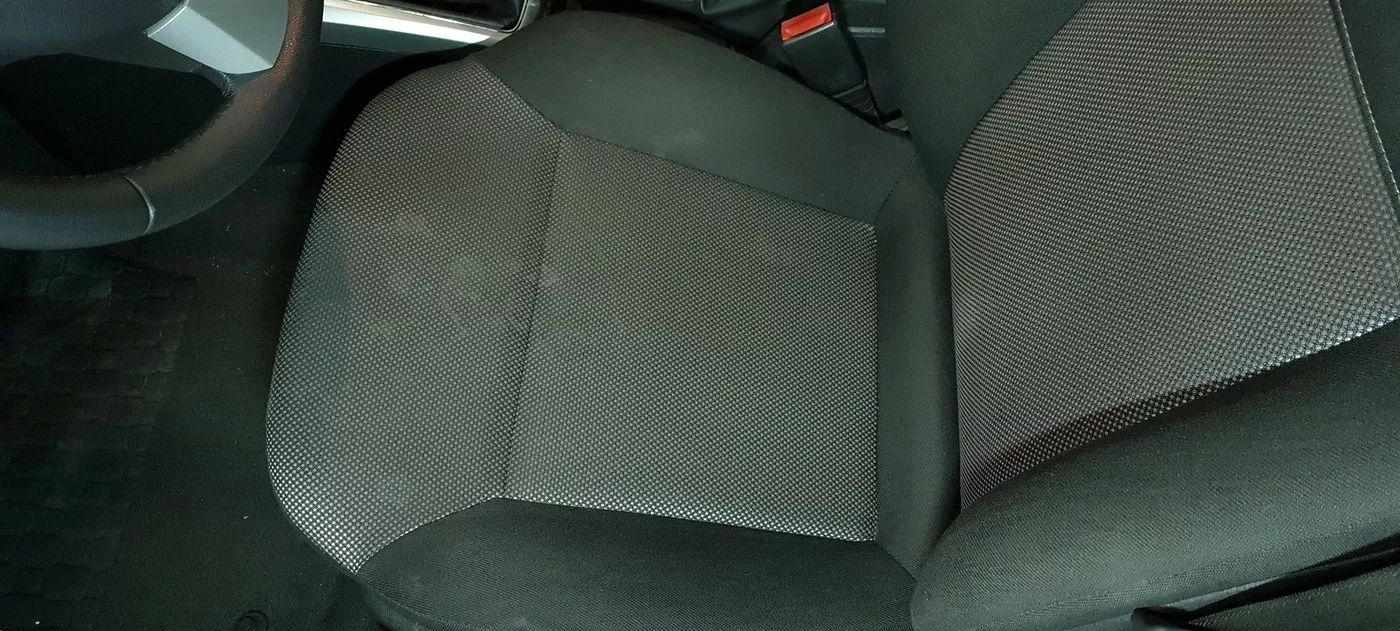

Vervolgens was het de beurt aan het interieur, met flinke vlekken in de bekleding! Ik heb gebruik gemaakt van de Nathan Flannal Rotary Seat Cleaning method met een soort encapsulation reiniger. De vlekken eerst met de Kwazar Venus inspuiten, dan alles foamen. Vervolgens met de PE 14.1 en de meguiar's 8' wool pad op standje 2 (600 rpm), over de bekleding heen!

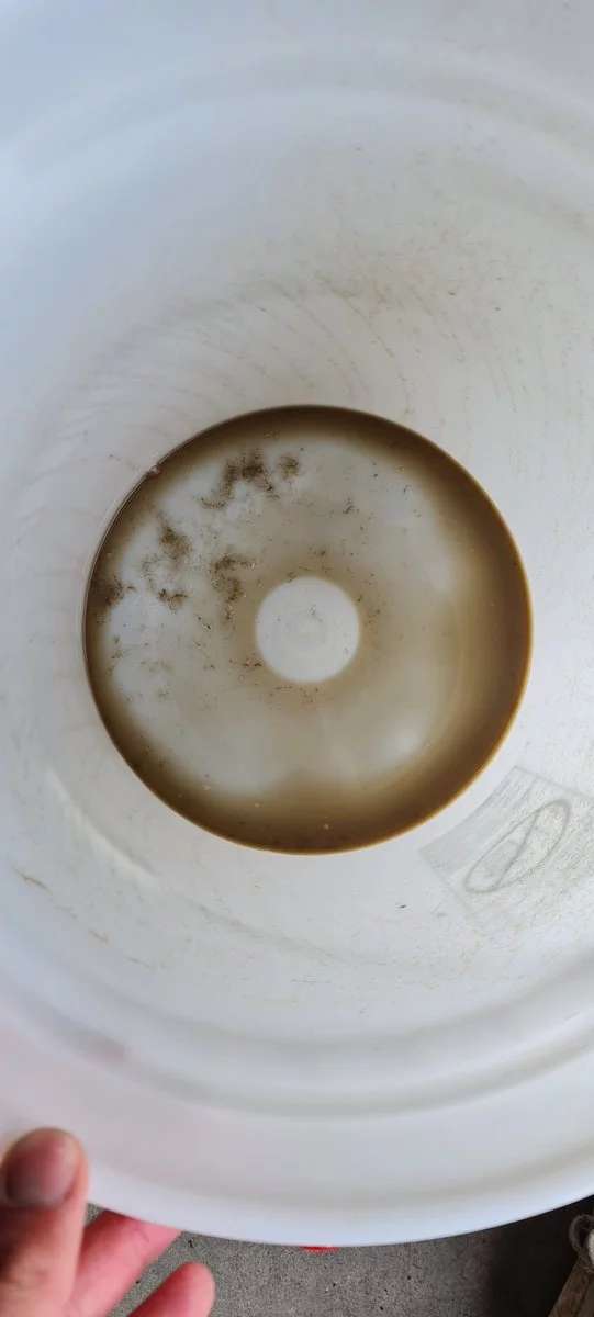

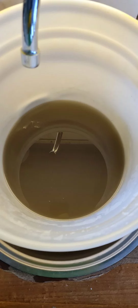

Dat haalt weinig vuil weg in principe, maar de vlekken zijn weg. Bij uitdraaien van de pad bleef uiteindelijk dit over.
Dus is het hierbij noodzakelijk om met goede doeken de stoelen flink na te boenen. Die nemen absoluut veel vuil op. Naderhand uitspoelen in heet water (10L ongeveer), gaf deze smurrie.

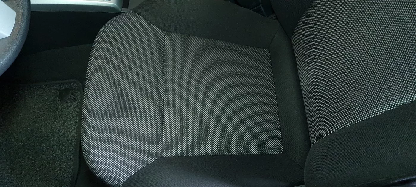

Aan het eind van de dag waren de stoelen bij-na droog en zagen er super uit. Ze voelden ook heerlijks schoon, maar dat kan misschien tussen de oren zitten.

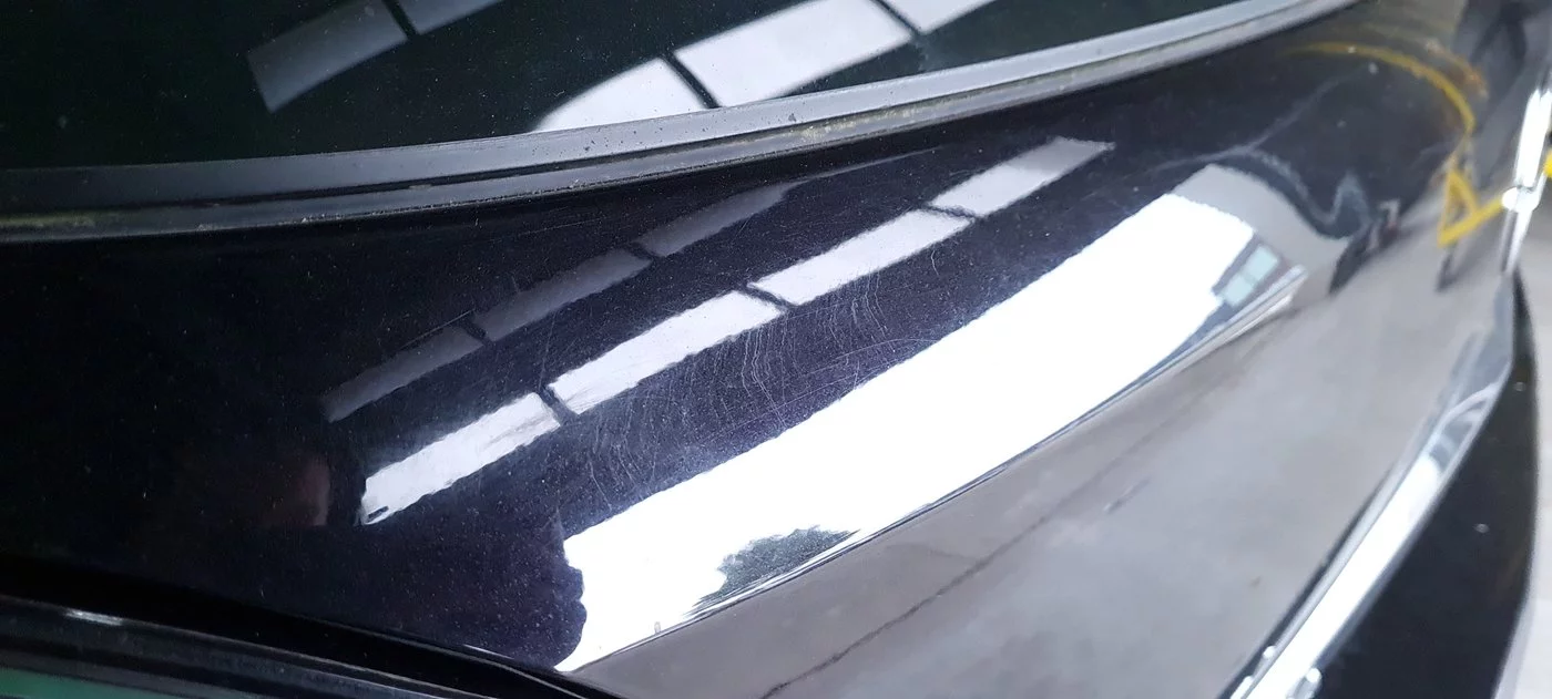

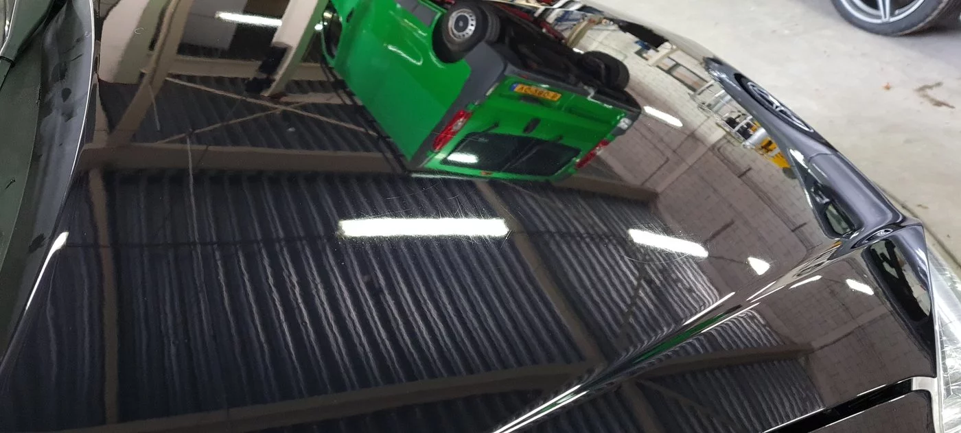

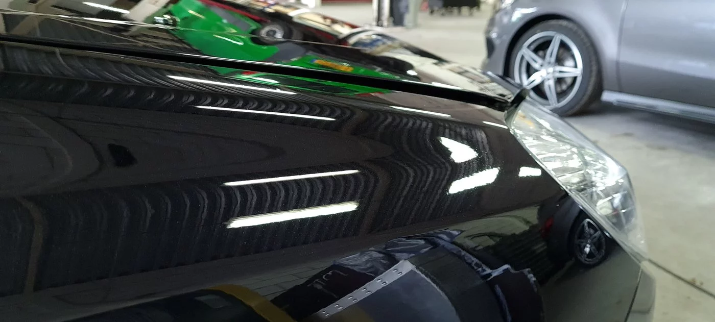

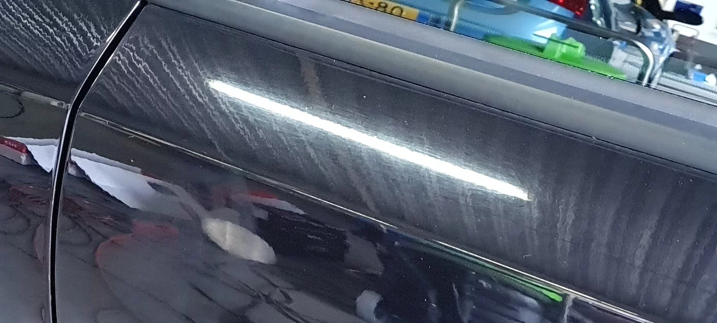

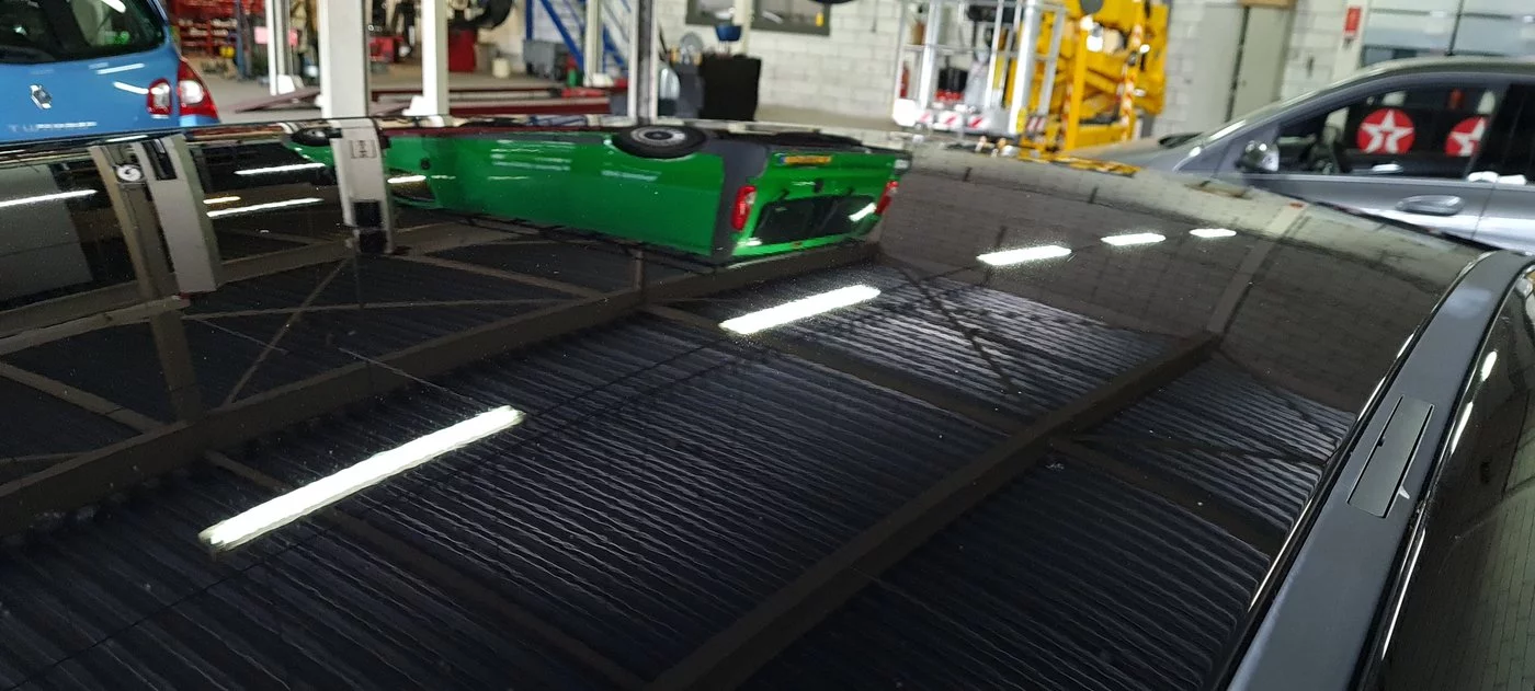

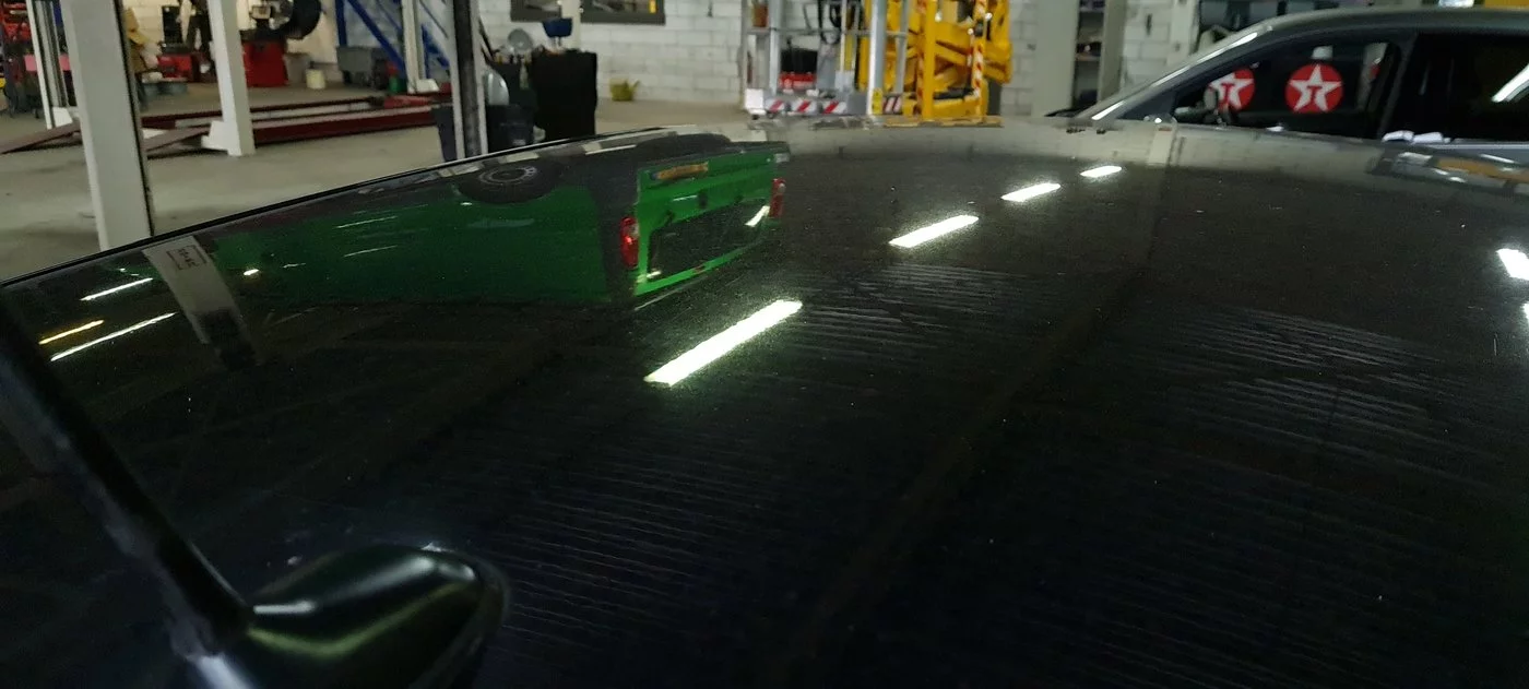

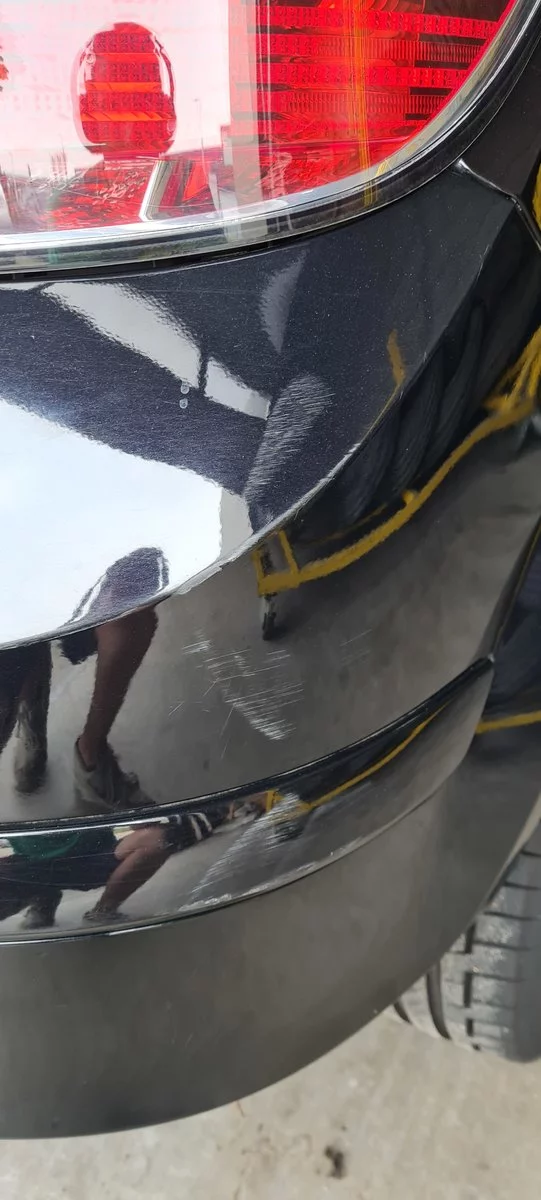

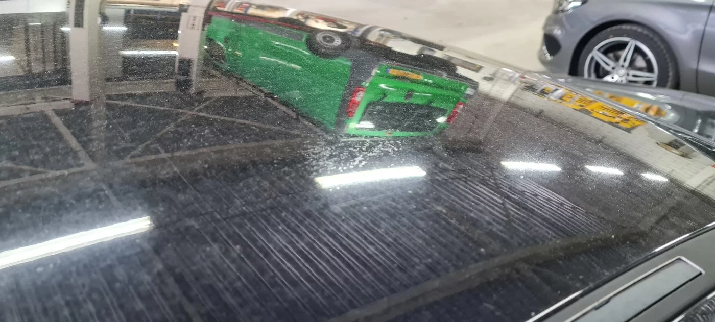

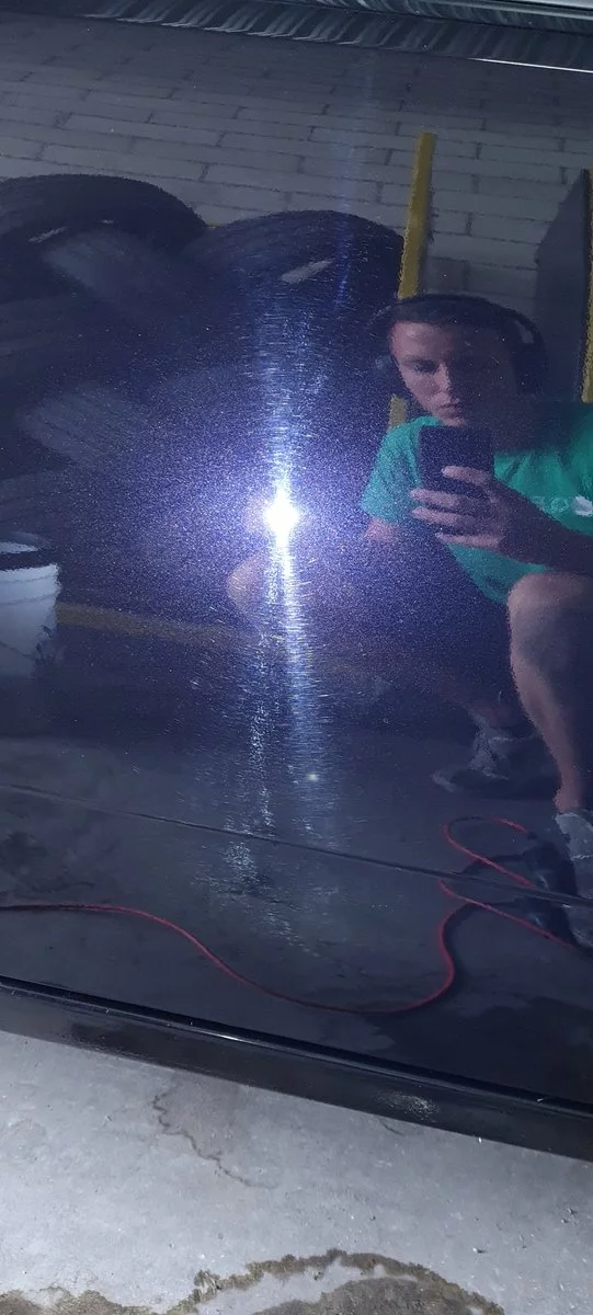

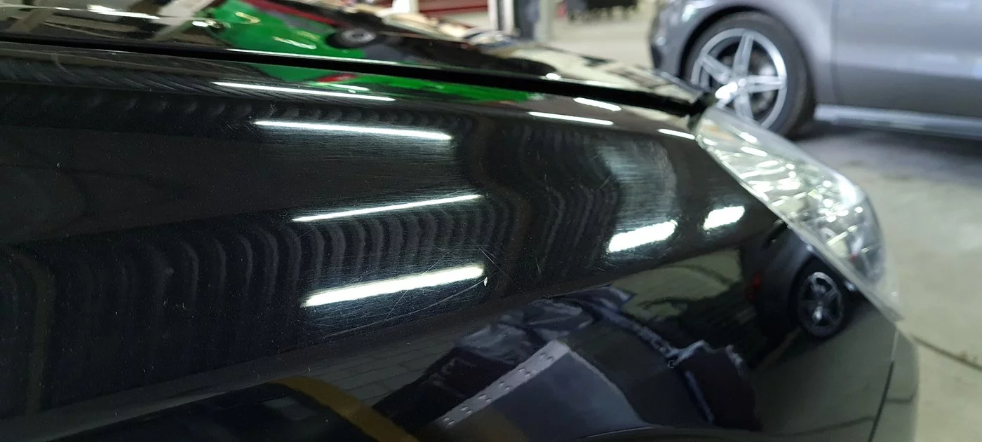

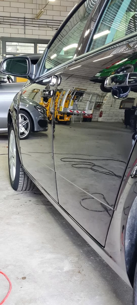

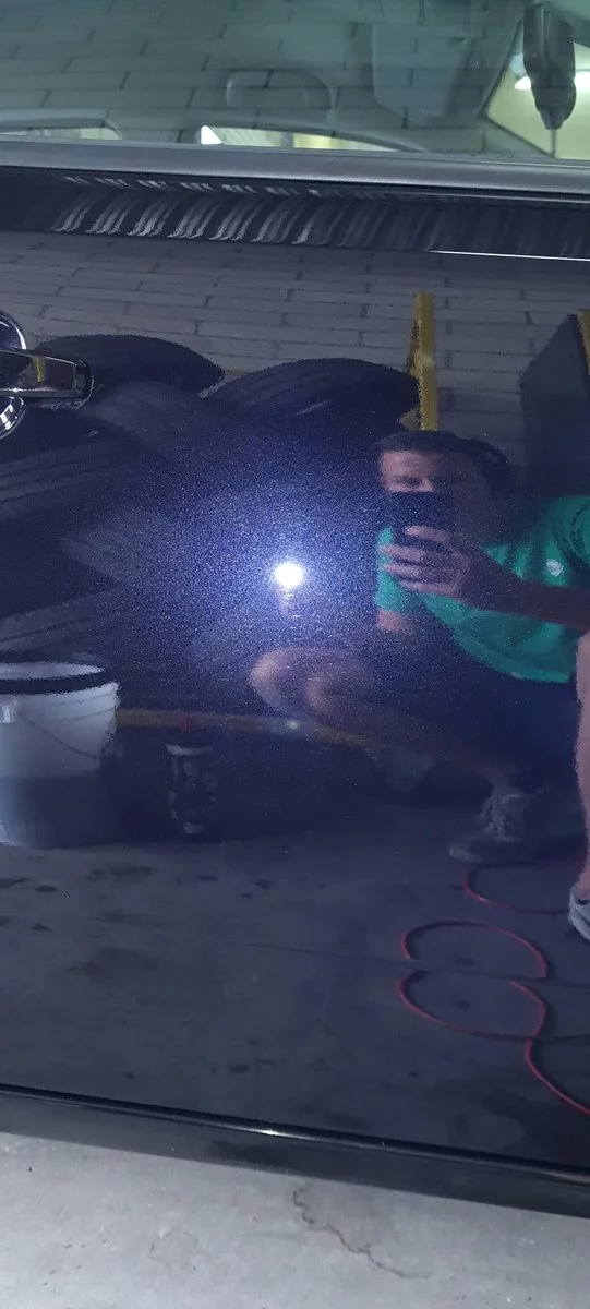

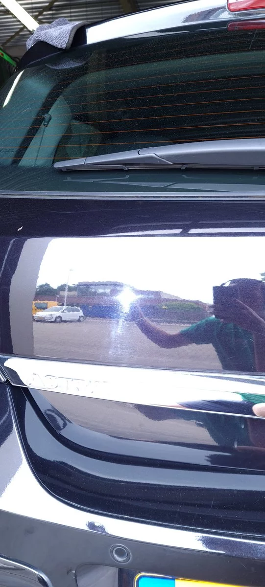

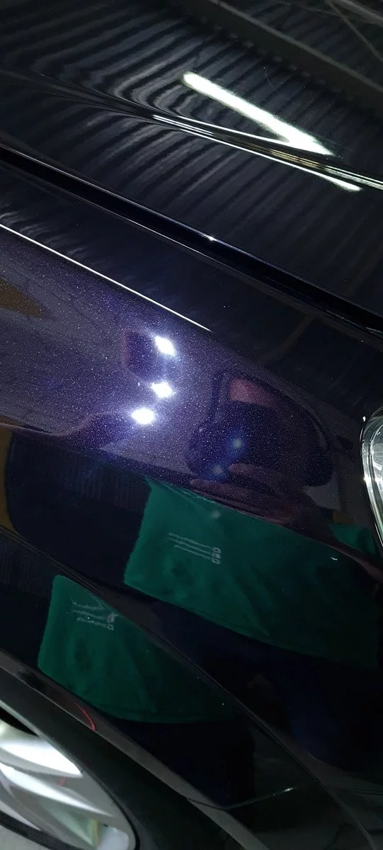

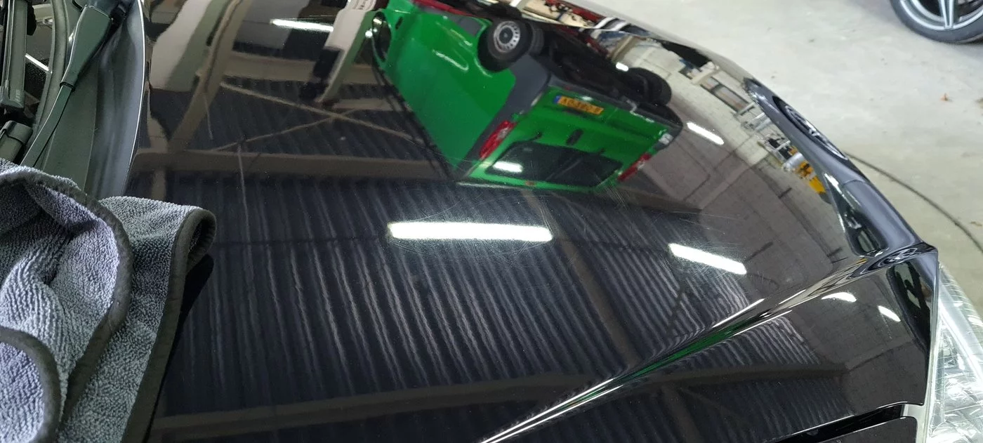

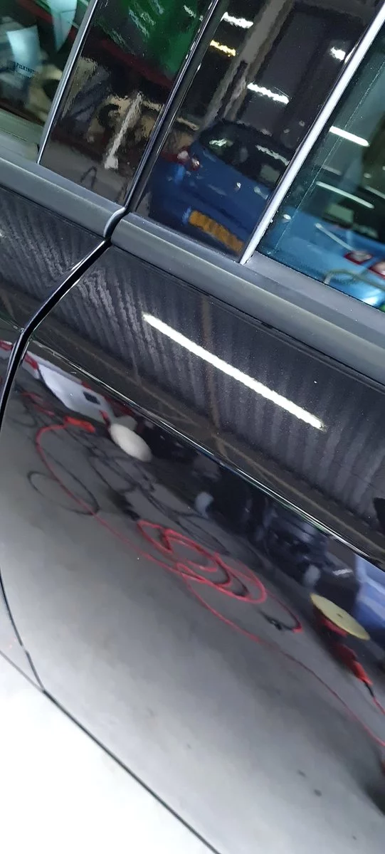

Jeetje wat is die 2500 GOED!! Heel veel cut, maar finishede bijna perfect (mi-ni-male haze). De lak op deze Astra speelde ook wel erg goed mee hoor. Gewerkt met de XFE 7-15 en Rupes geel 180mm. Hier wat voor en na foto's:

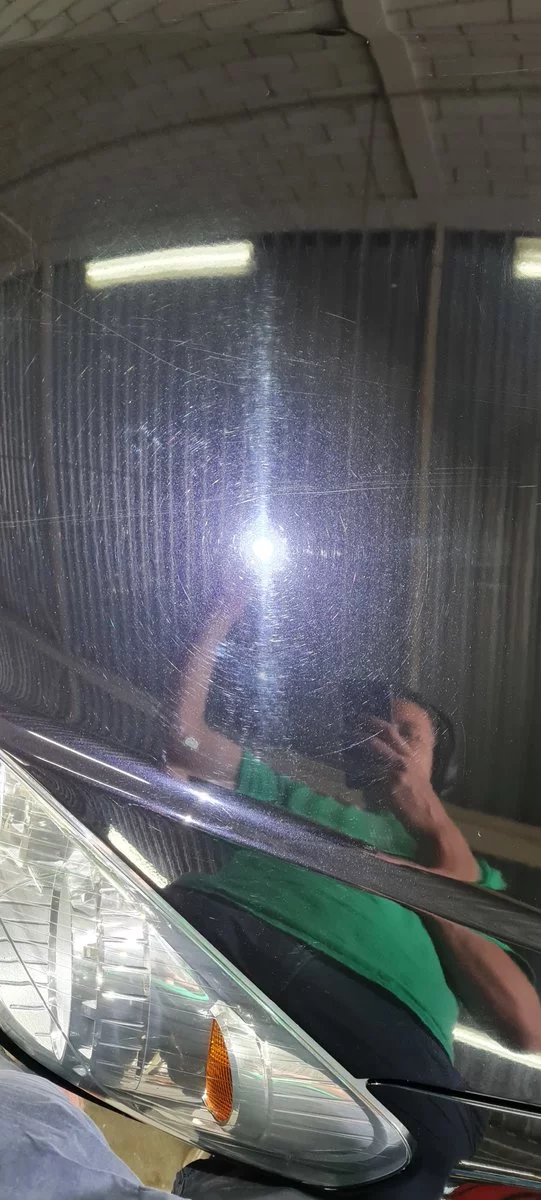

De OPT intensive polish finishde toch even minder goed inderdaad, met een klein beetje micromarring.

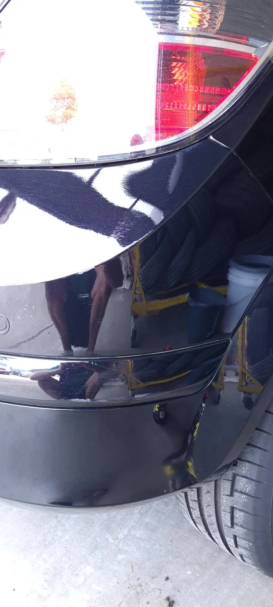

En de auto stond er naderhand weer strak bij (na een spraywax):

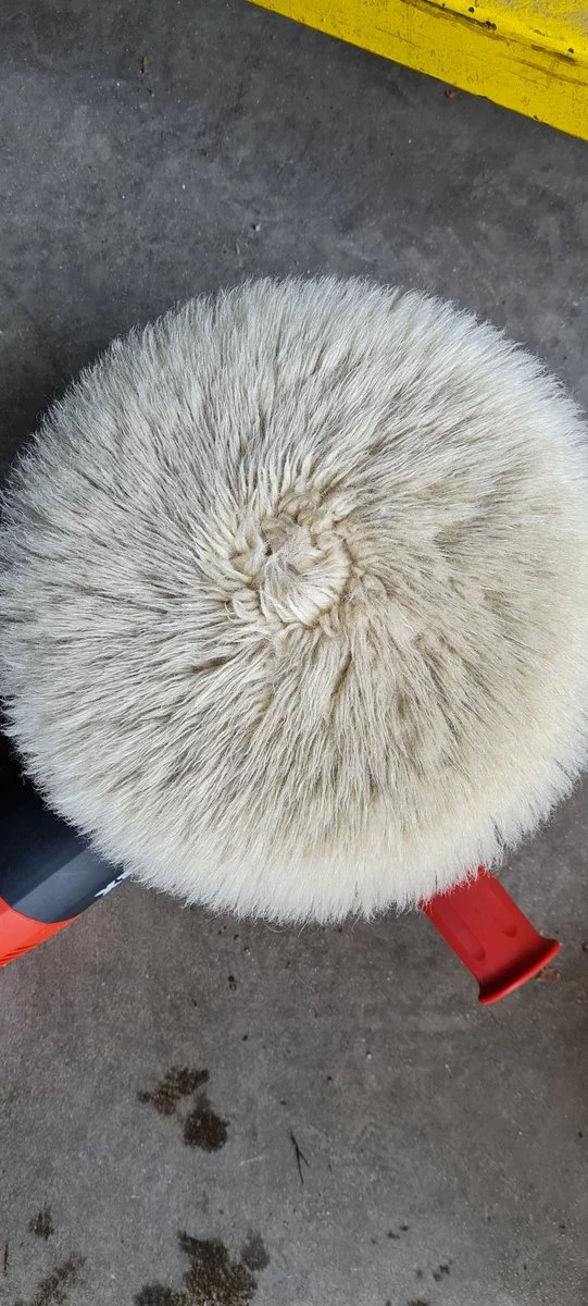

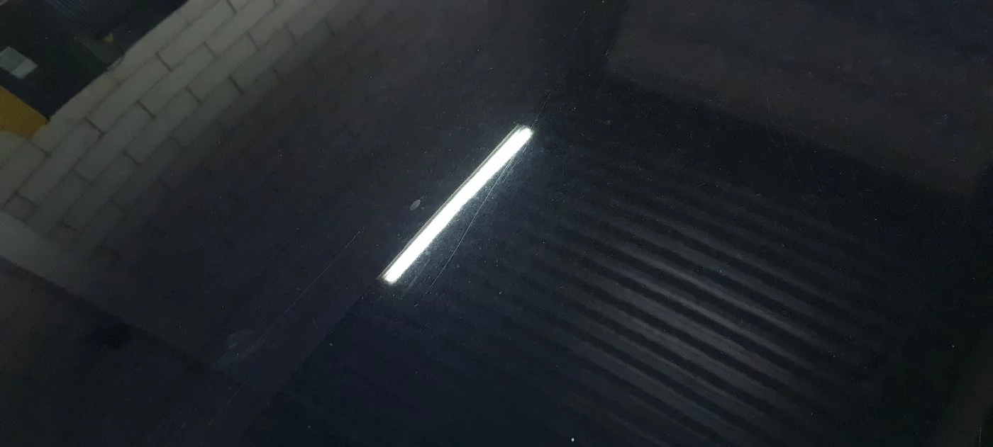

Ik probeerde ook nog extrafijn te finishen met Menzerna 3800 op Rupes wit 180 mm, met de PE 14.1 op 380 RPM. dat ging toch echt niet zo lekker helaas.

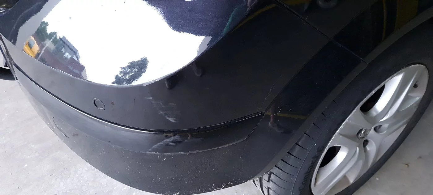

Wat ik nu gedaan heb is denk ik voor de normale koper helemaal niet interessant. Of ze zien de swirls niet, of ze storen zich er niet aan, in mijn ervaring. Daarentegen zaten er wat diepere krassen in die ik er niet uit heb gekregen, die een normale koper wel zal zien. Glimmen deed ie in ieder geval als de pest (aan de zijkanten), maar een rondje UNO protect in 30-40 minuten had dat, mijn inziens, net zo goed gedaan. Ik denk dat vuil véél belangrijker is, dat ziet iedereen die een beetje zoekt. En een lak zo glad als boter verkoopt ook even makkelijker.

Menzerna 3800 is zeer fijn en perfect om de super spiegel glans erin te krijgen. Of Rupes wit was in deze combo nog te hard of misschien bij het verwijderen van polijst middel toch nog residu achtergelaten? Wel eerst de lak goed gereinigd met bijv Gyeon Prep voordat je wou finishen? Soms komen de lichte swirls dan alsnog tevoorschijn omdat de lak dan echt schoon is. Het kan dus zijn dat de swirls er na je eerste hit met 2500 er dus nog steeds in zaten en 3800 te weinig cut heeft om de swirls alsnog te verwijderen. Makes sense?

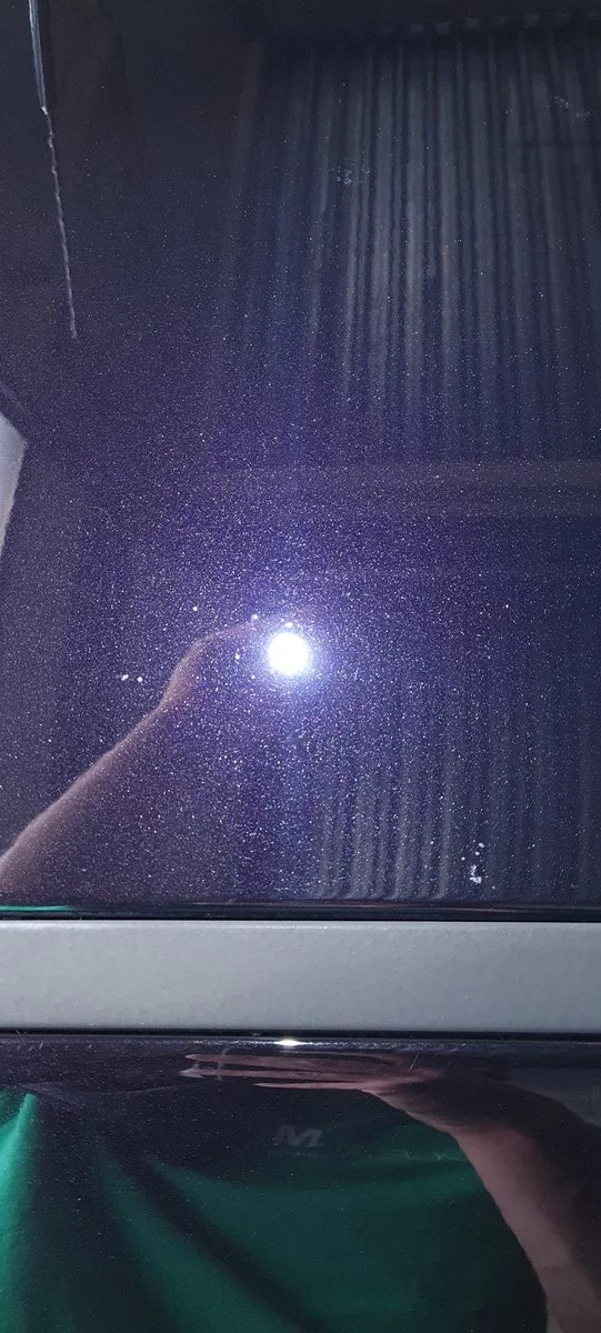

Mooi resultaat behaald op deze Opel, pas op (enkele) na-foto's zie je dat de auto ook last heeft van sinaasappelhuid, op de voor-foto's is dat door gebrek aan glans gewoon niet te zien.

Rupes wit ben ik ook niet echt fan van, ondanks dat het heerlijk ruikt.
Het is op de foto helaas niet heel duidelijk, maar de swirls werden er overduidelijk roterend ingewerkt. Ik vermoed dat de witte Rupes pad niet geschikt is voor Rotary gebruik.
