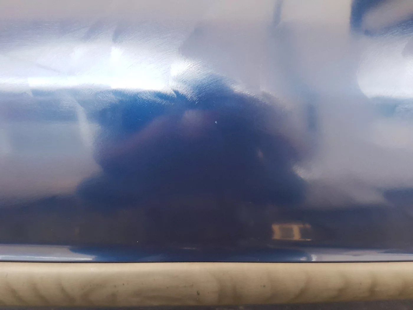

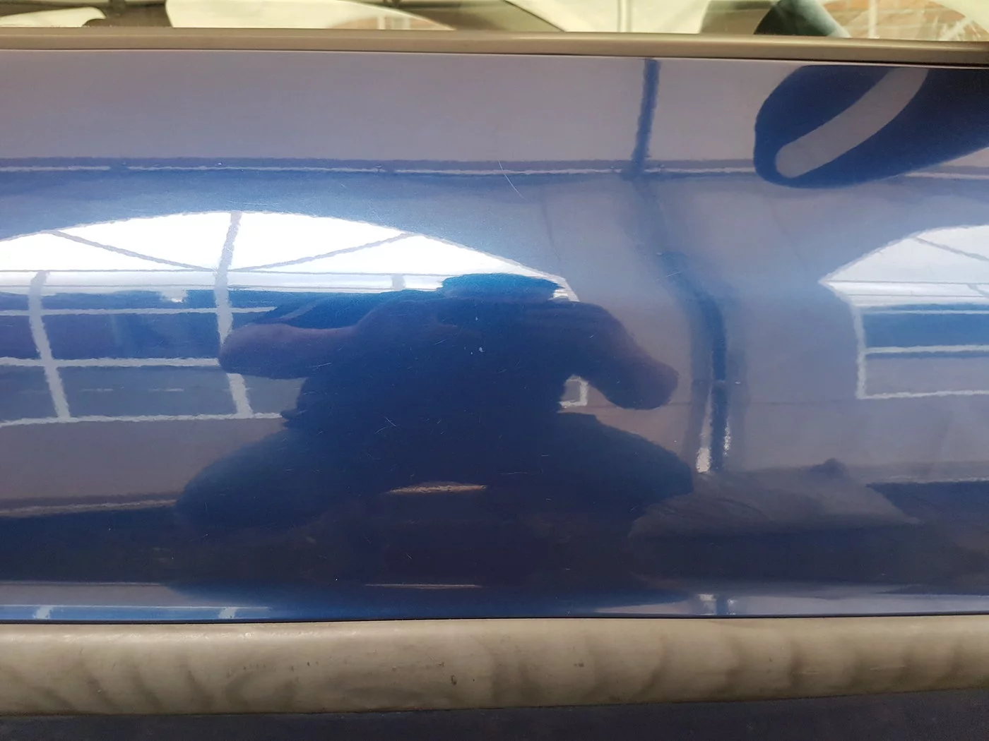

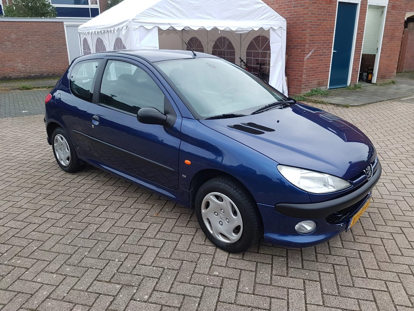

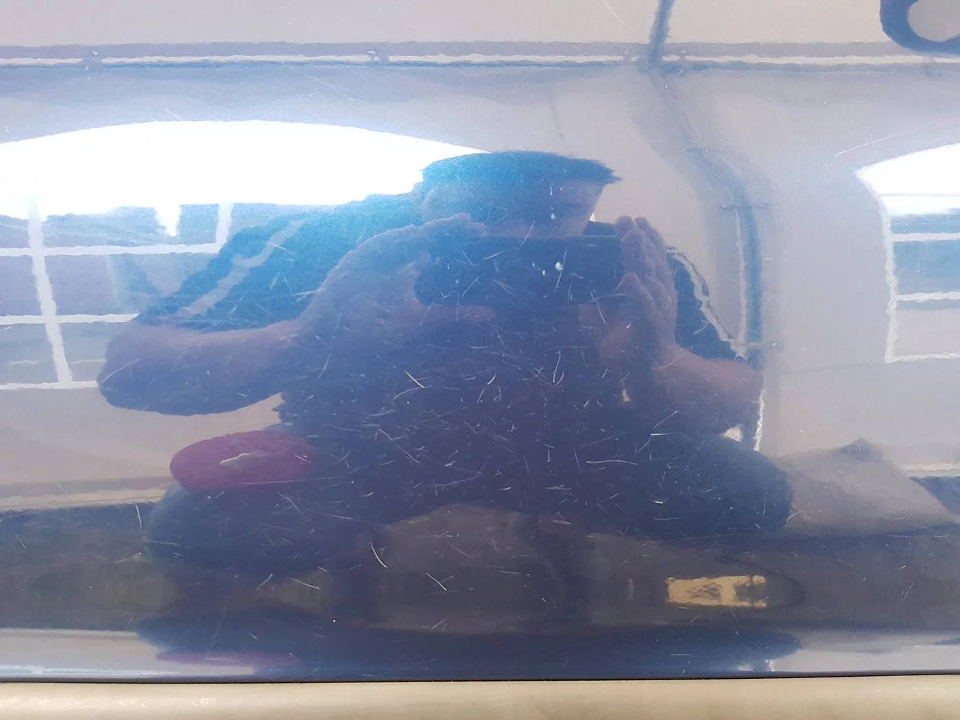

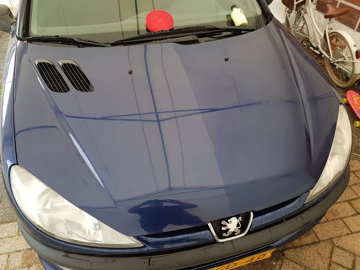

Dan kun je van een schijthok ook tijdelijk wel wat moois maken-->
Bekijk bijlage 103710
Bekijk bijlage 103711
Er valt zelfs flink wat te verdoezelen :p -->
Bekijk bijlage 103712
Bekijk bijlage 103713
Bekijk bijlage 103714
Bekijk bijlage 103716
Bekijk bijlage 103715

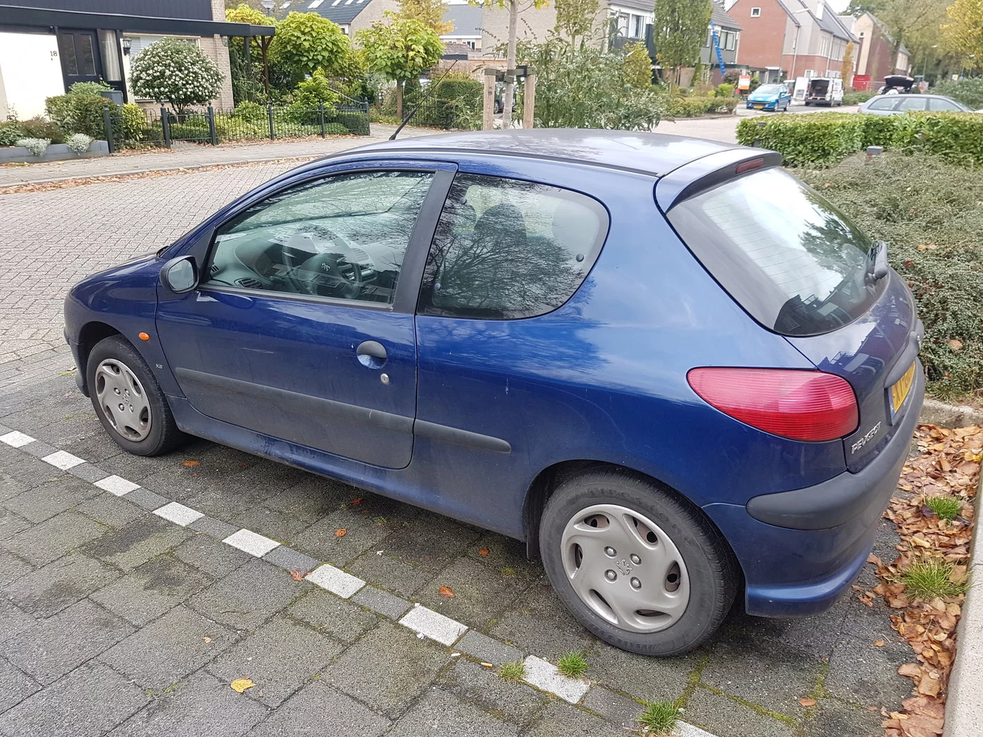

Nee dit is puur voor mijzelf. Mijn eigen auto netjes maken, daarna in het voorjaar de boot.
Machine geeft altijd een mooier resultaat dan met de hand. Boten worden ook in de handel met de machine in de wax gezet. de Kalkspetters verdwijnen dan ook, met de hand blijf je poetsen.
Zooo dan @Quantoxx wat heb je op die deur gesmeerd?:eek: Niet dat ik dat voor mezelf wil, maar iemand die bijvoorbeeld even z'n auto wil verkopen, kan snel een paar extra centen verdienen op deze manier.
Goed wassen en kleien, vervolgens met glaze aan de gang. ;)
Maar het blijft een (blinkend) schijthok zo’n 206 ;):p
Fair enough, haha! :P

Gewoon een glaze dus, wist niet dat dat zoveel kon verhullen. Ik dacht dat het alleen swirls verhulde. Zal binnenkort eens een auto vol krassen in de black hole zetten dan.
