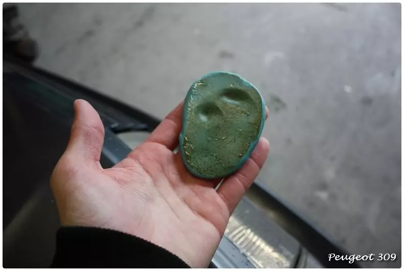

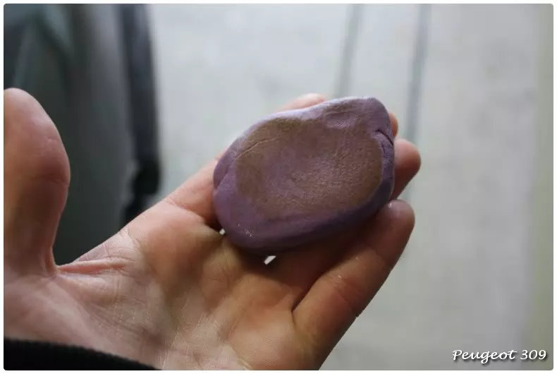

-Gekleid met Spray & Wipe/Last Touch met milde klei en heave klei.

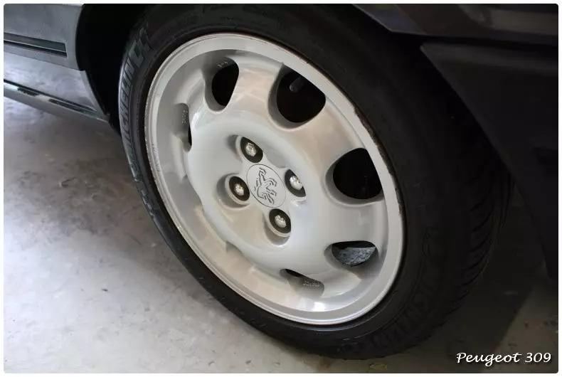

-De eigenaar heeft zelf de velgen gedaan en in de Wheelwax gezet.
-Bandjes in Wolfgang Black Diamond Tire Gel

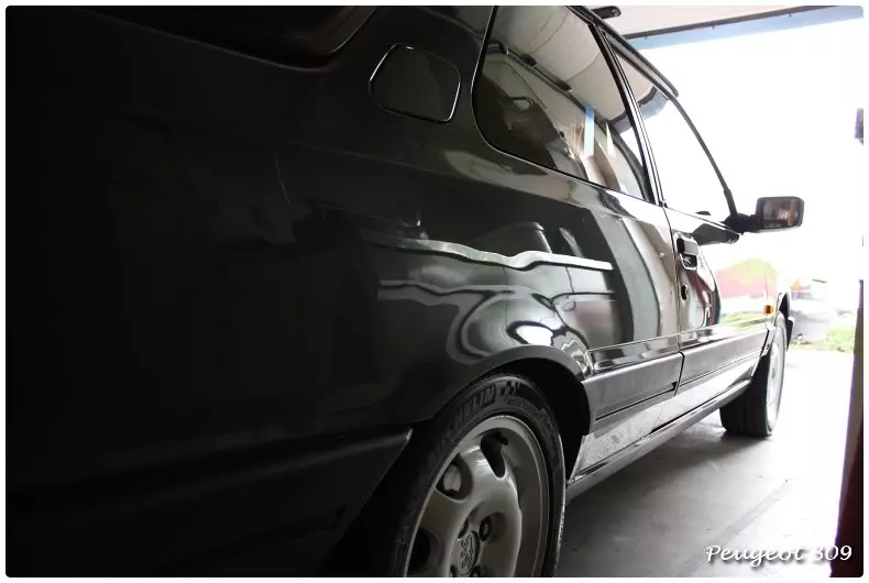

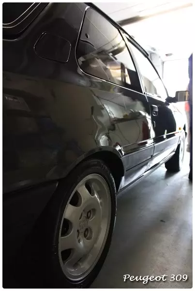

kleien was wel aardig nodig!

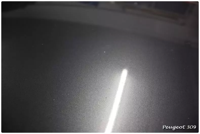

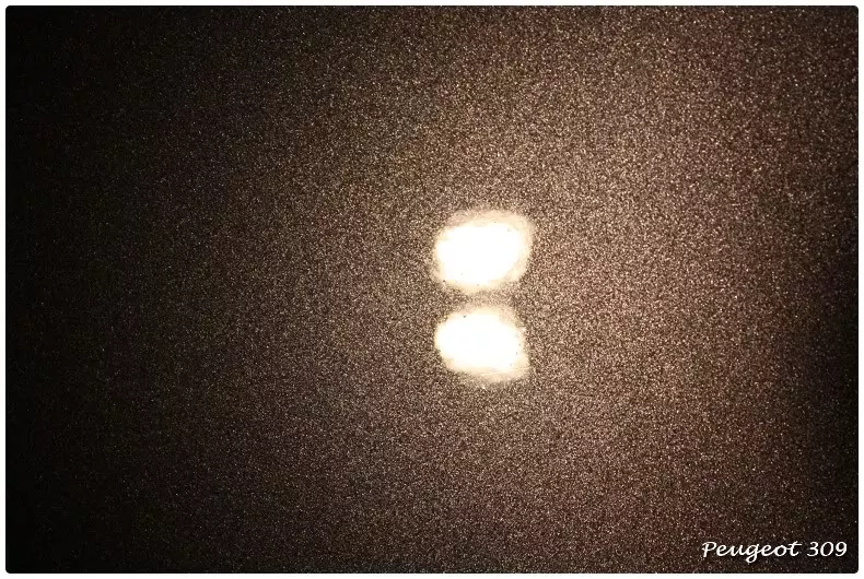

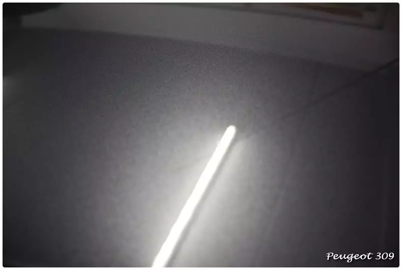

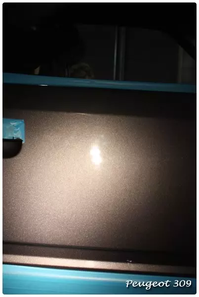

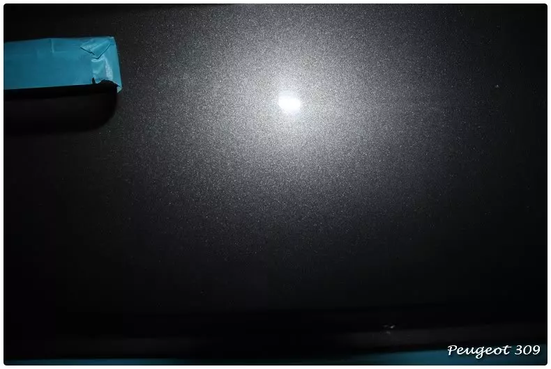

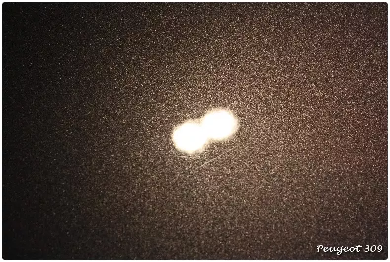

Lastige kleur om swirls goed op vast te leggen, een poging:

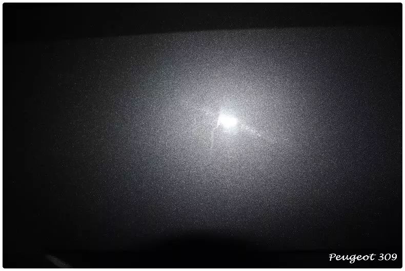

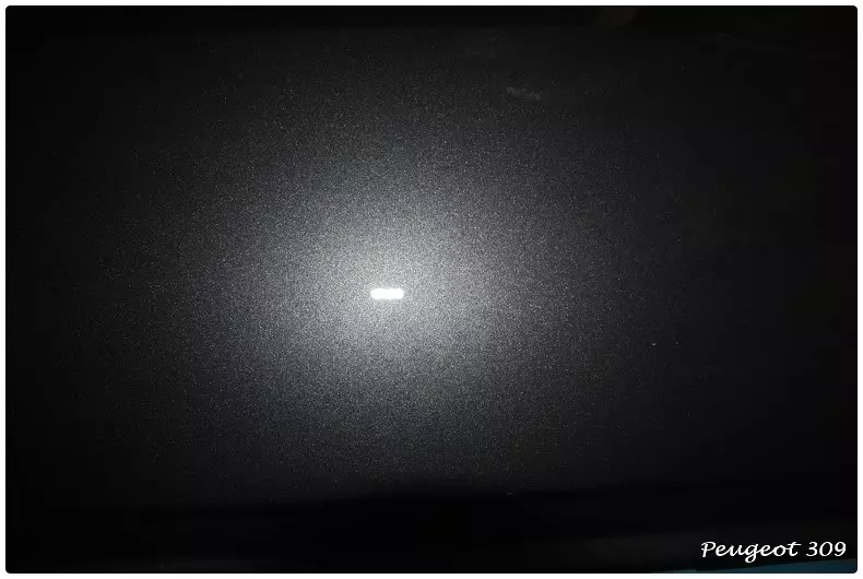

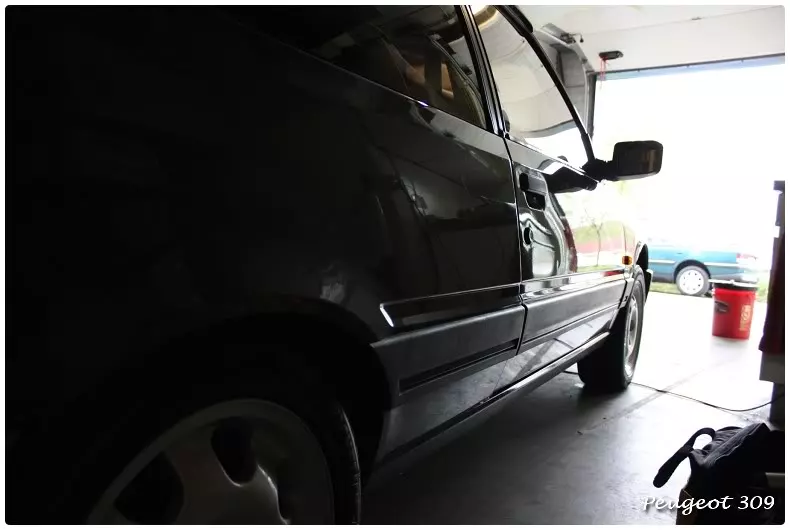

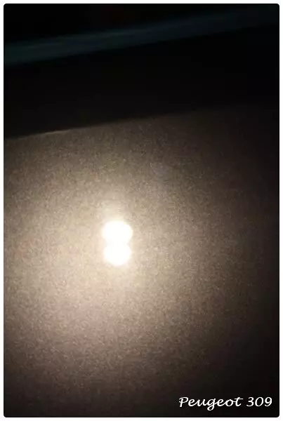

Na:

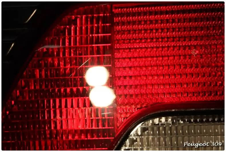

50/50 achterlicht na wol:

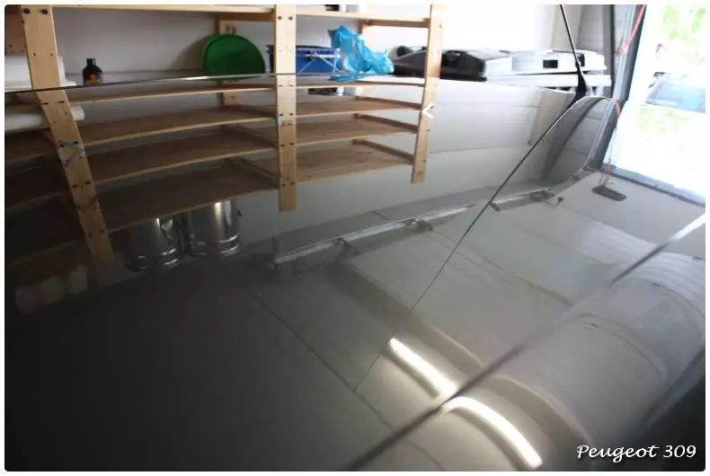

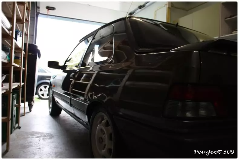

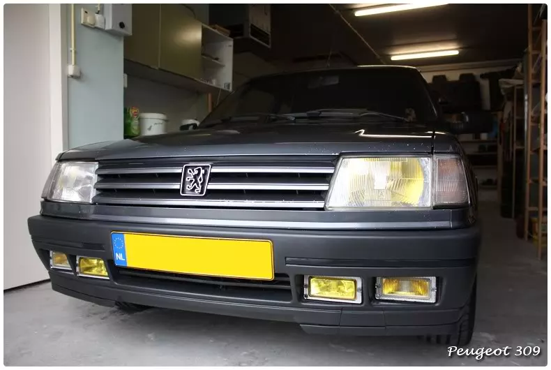

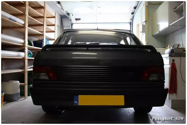

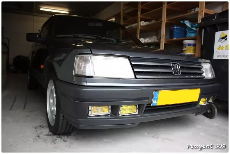

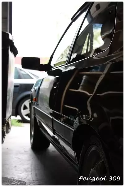

Finished:
Na-foto's (helaas de hele dag regen dus geen buitenfoto's i.v.m. de Wolfgang sealant:

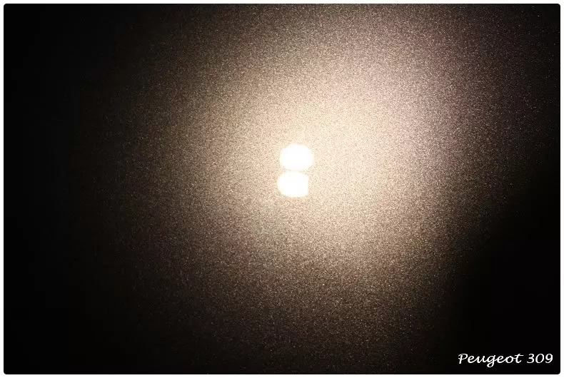

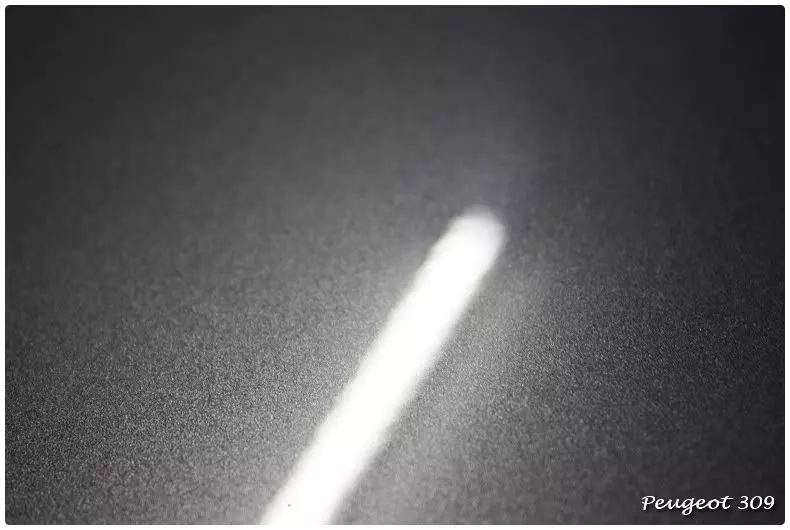

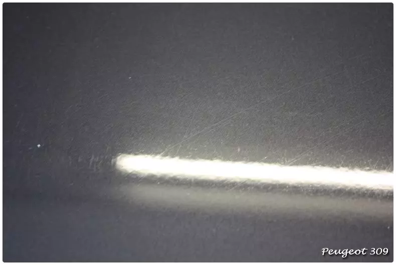

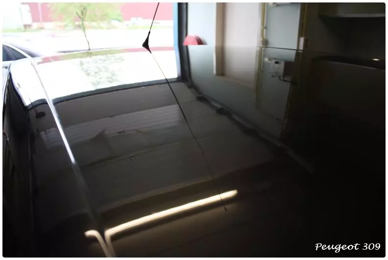

De overgebleven krasjes op de motorkap:

Die resterende krassen, zou dat nog weg te sanden zijn of zat het er echt flink in?
Het was heel raar, de krassen werden niet echt minder terwijl de lak zeker niet zo hard was. Je zou dus denken dat het er misschien onder zat maar de lakdiktemeter gaf 100-117 aan, niet echt veel speelruimte meer om even lekker te testen.
Het wordt aardig heet onder de kap (diverse aanpasssingen) en er zat geen bescherming aan de binnenkant van de motorkap. Misschien dat het door de hitte kwam en is de lak gewoon gebarsten onder de blanke lak, lastig te zeggen in ieder geval.

Niet alleen een erg mooi resultaat. Maar ook gewoon een erg gave wagen. Als je niet weet wat voor auto het is you'll never know what hit you.
En dan die 4 mistlampjes/verstralers in de bumper in het geel met gele koplampen erbij. :love
Heb ook gele koplampen en mistlampen in de Colt maar kan alleen niet de echte gele lampen vinden voor H1 van de verstralers.
