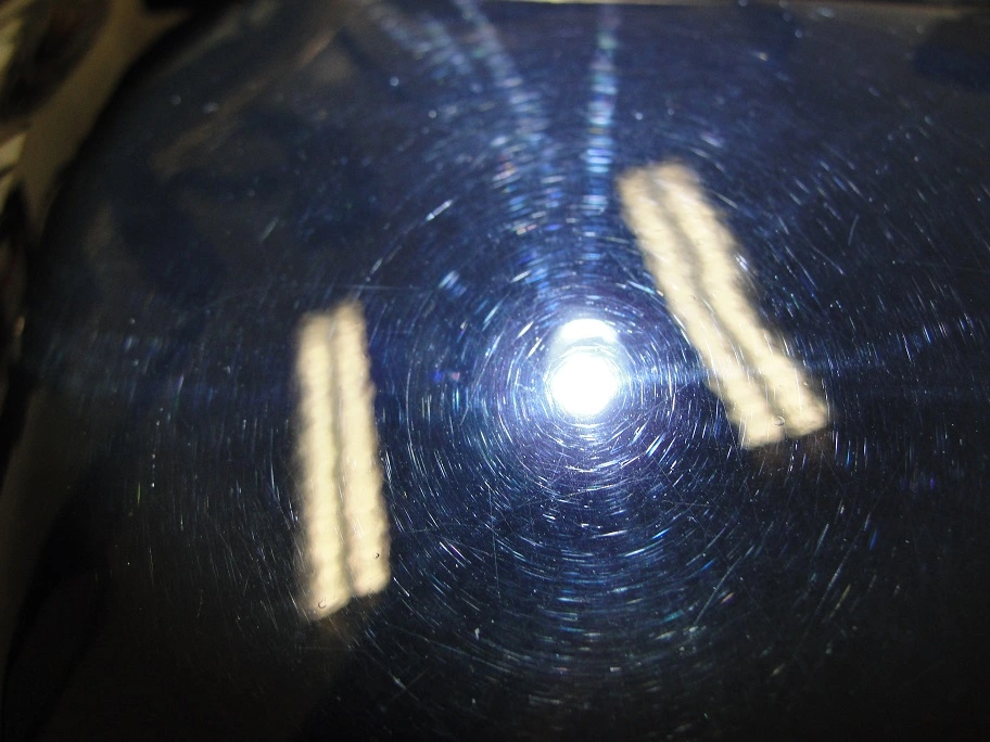

Toevallig heb ik vandaag het een en ander gepoetst aan mijn motor.
Op de tank waren toch behoorlijk wat krasjes te vinden, vervolgens gepolijst, 2 hits Monello Mezzo op de oranje pad met de DAP900V3, en daarna Monello Finale op de witte pad.
Hier het resultaat/verschil:
Voor het polijsten:
En na de 2hits mezzo op de oranje pad met de DAP900V3:
