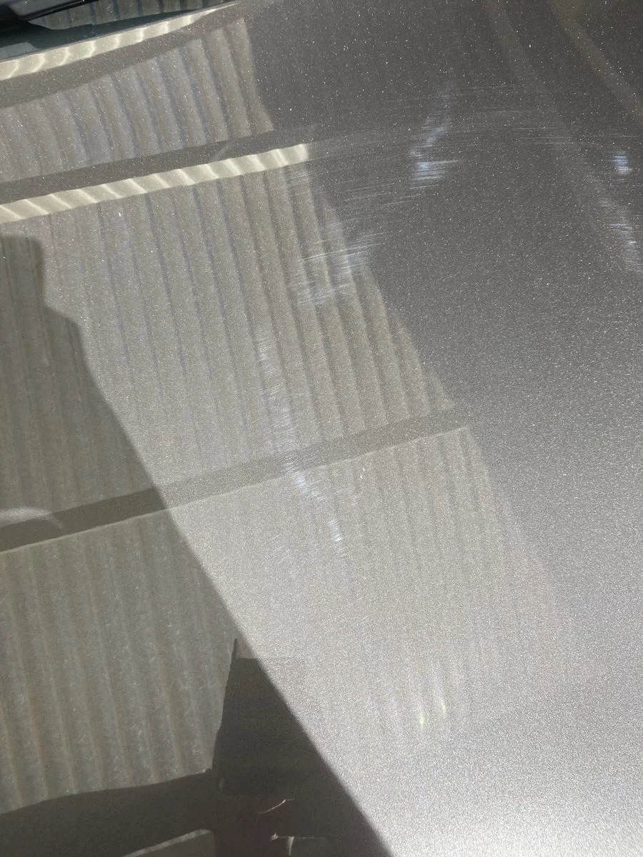

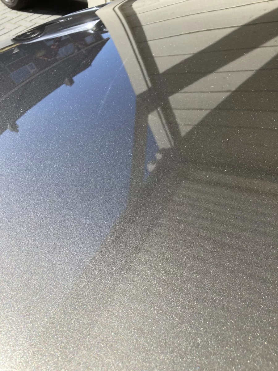

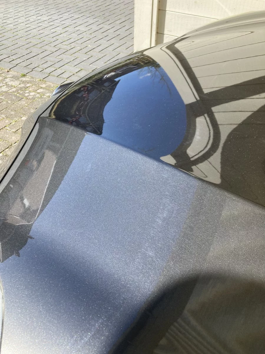

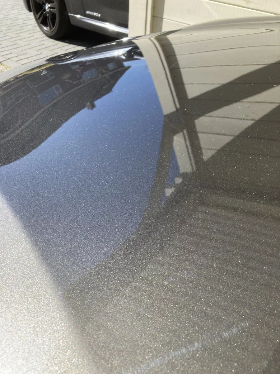

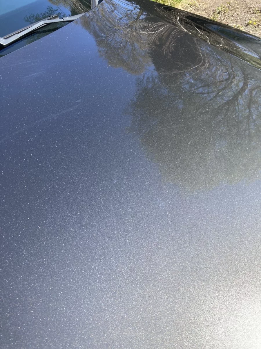

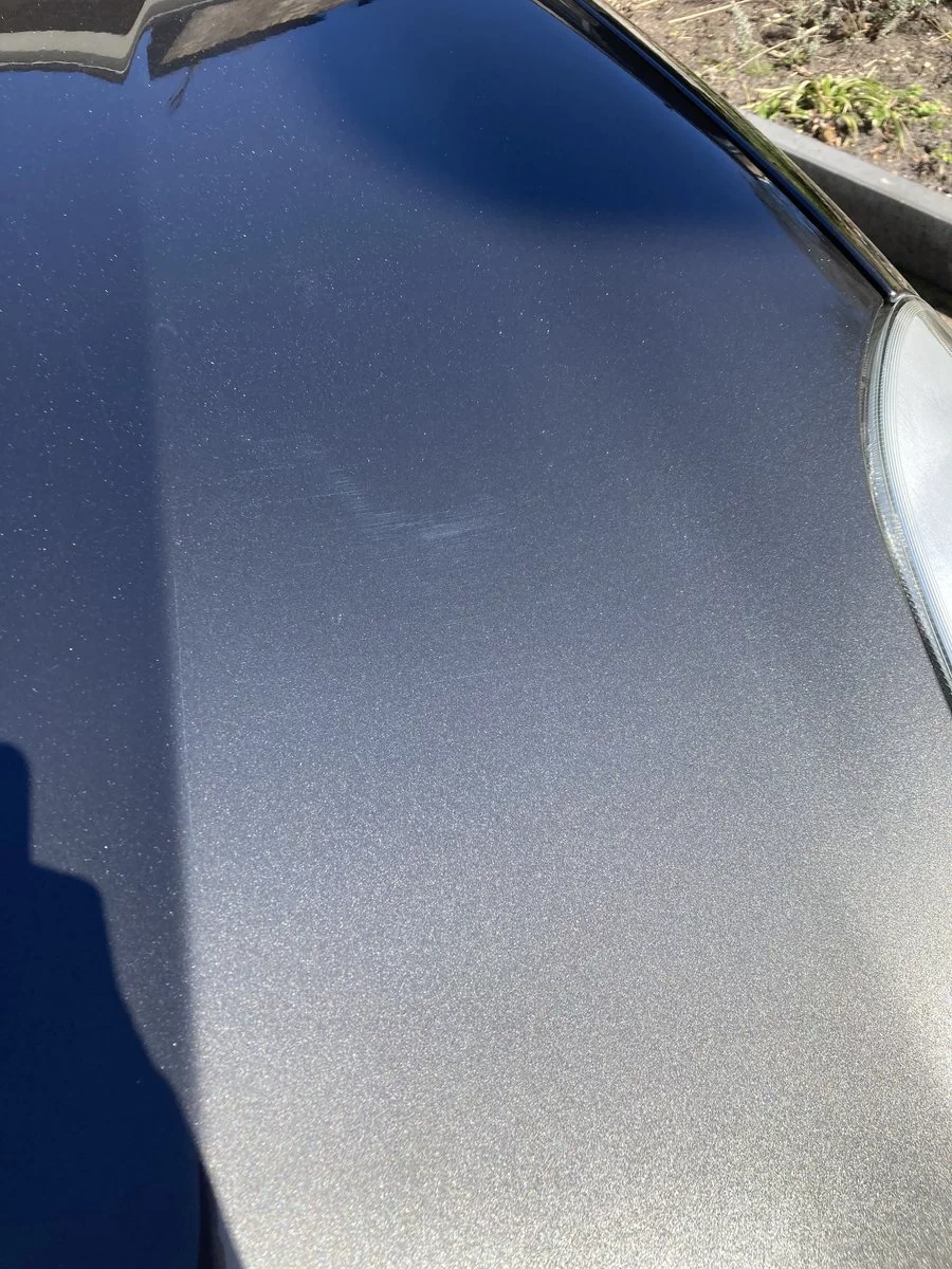

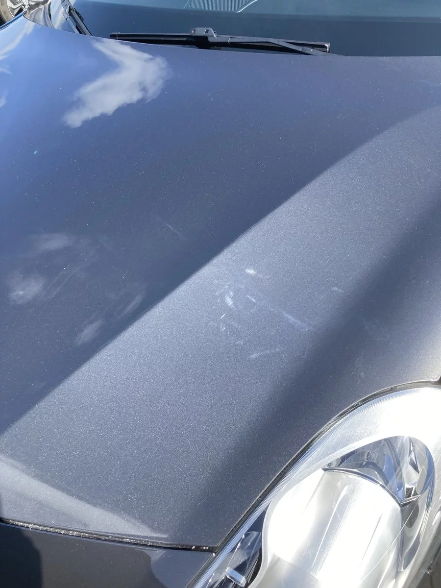

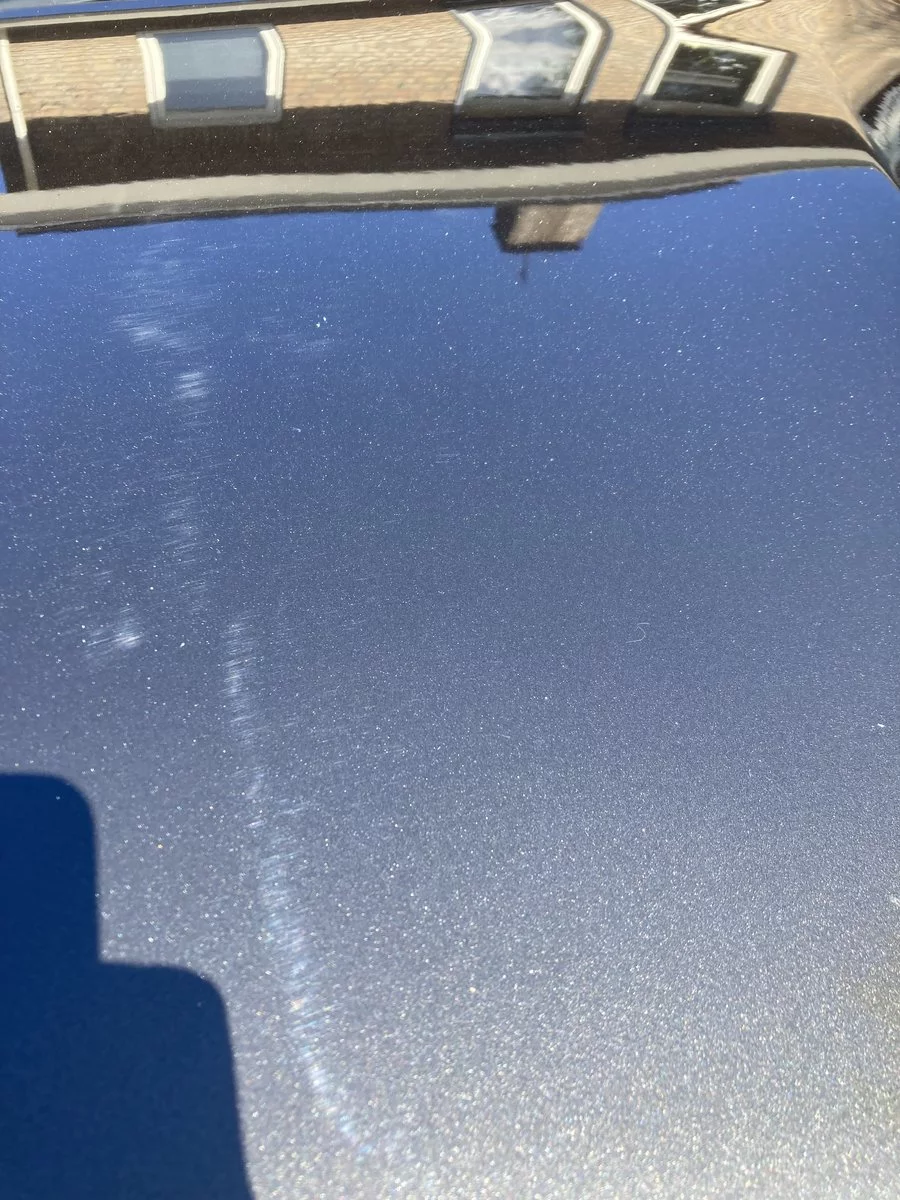

Dankjewel!! Hierbij wat foto’s en filmpje. Op de foto’s vind ik het er erger uitzien dan als je er voor staat maar lastig om realistische foto’s te maken.
Ik kijk vanavond nog even goed naar je advies, dank voor je snelle bericht!!
Er zijn nogal wat dingen op te noemen;
* Je hebt voor de eerste keer gepolijst, maar bent niet tevreden. Er ontstaan na twee wasbeurten nog meer swirls dan voorheen.
* Werking van de sealant is niet zoals verwacht.
Gezien je verhaal, betwijfel ik of je met het polijsten een goed resultaat hebt behaald. Je gebruikt een Gele Pad (Hard) en een grof polijstmiddel (Veloce), maar verwerkt deze op stand drie. Een dusdanige combi draai je op stand 6 om zo voldoende snelheid (en zelfs warmte) te hebben om de korrels goed te laten slijpen. Dit polijstmiddel bevat een afbrekende korrel en dus wordt de korrel kleiner c.q. fijner naarmate je hem doorwerkt. Op een lage snelheid mis je dus simpelweg factoren die noodzakelijk zijn.
Stel dat je wél een goed resultaat leek te hebben, lijkt er niet te zijn ontvet (bijv. Gyeon - Prep / Nanolex - EX) om dit te controleren én de lak brandschoon te maken voor de volgende stap.
De glaze bevat een fijne korrel en dient eveneens goed ingewerkt te worden. Goed afnemen is hierbij ook belangrijk, aangezien er nog een beschermlaag bovenop komt.
Je hebt EX-P gebruikt. Dit is een sealant. Maar in je stappen vermeld je niet dat het deze na het aanbrengen hebt afgenomen. Ik neem stiekem aan dat je dit wél gedaan hebt.
Aan de ene kant vraag ik mij af of het slim is geweest om een sealant niet op een brandschone lak aan te brengen, maar over een glaze. (Sealants vragen hier namelijk wel om, ondanks dat de combi van glaze + EX-P wel vaker gebruikt wordt) Dit kan de slechte werking verklaren.
Aan de andere kant getuigd de slechte beading van foutief aanbrengen. (Te snel afgenomen, te dik aangebracht en afgenomen?)
Gezien de vele hologrammen / krasvelden, vraag ik mij af;
... Als je met een droge vinger een streep trekt door de krassen, veranderd er dan iets?
Zo ja, dan is het simpelweg residu van product welke een vette laag achterlaten en de doeken zorgen voor lijntjes hierin.
Zo nee, dan heb je de lak simpelweg bekrast tijdens het wassen of afnemen met doeken.

NB3: Het is helaas geen residu, maar wel echt krasjes/swirls.

Ik zou de Veloce ook even laten voor wat het is. Het kan namelijk zijn dat je lak niet echt hard is en je dus met een middel/fijne combi al effect genoeg hebt. Het 'schadebeeld' is zo te zien heel fijnlijnig nadat je hebt gepolijst dus ik vermoed dat dit makkelijk te herstellen is.
Doe nu eens een ronde met Finale op wit (stand 3 DAP) of op oranje (stand 3 / 4 op DAP) en kijk of je het weggehaald hebt. Niet? Dan Mezzo op oranje (stand 4 / 5 op je DAP).
Hanteer GEEN droogtijd bij je polijstmiddel. Maar haal het weg zodra je het met het polijsten door hebt gewerkt.
Na het polijsten een ronde ontvetten en inspecteren.

Toch zie ik helaas nog wat kleine krasjes, uitsluitend in de zon. Baal hier best van. Onder carport met een lampje niets te zien. Maar dan schijnt vanmorgen de zon en dan zie je toch een waas met kleine krasjes.
1. Wat doe ik niet juist?
2.Of kan het zijn ontstaan door polijstresten die erop zijn gekomen na de motorkap. Ik ben toen verder gegaan met de voorkant. Resten afgenomen met een doek met spray.
Is een tweede hit met mezzo dan een optie? Moet ik dan weer helemaal op nieuw beginnen met alle stappen ? Of is wassen, mezzo, finale, exp dan de juiste?
Mijn eerste indruk is dat dit niet gepolijst lijkt. Wellicht beweeg je de machine te snel, te kort op het betreffende deel. kijk eens het filmpje op YouTube van carclean waar ze het poljaren uitleggen.
