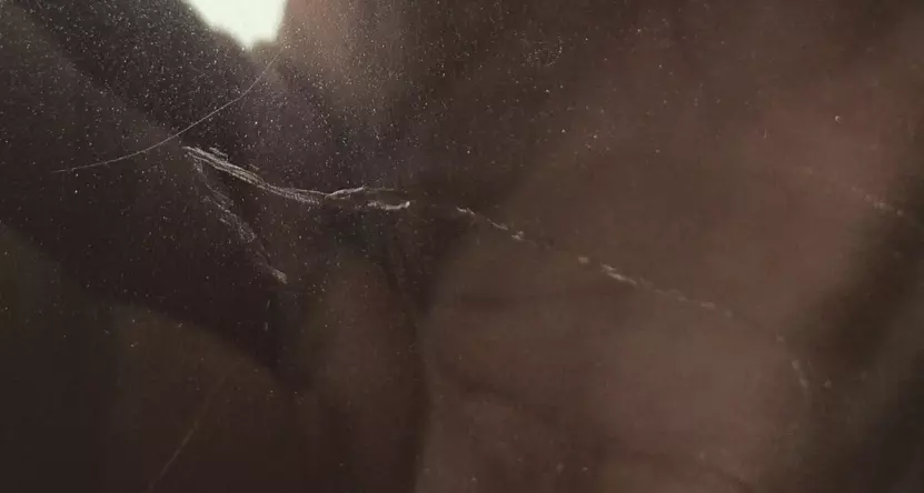

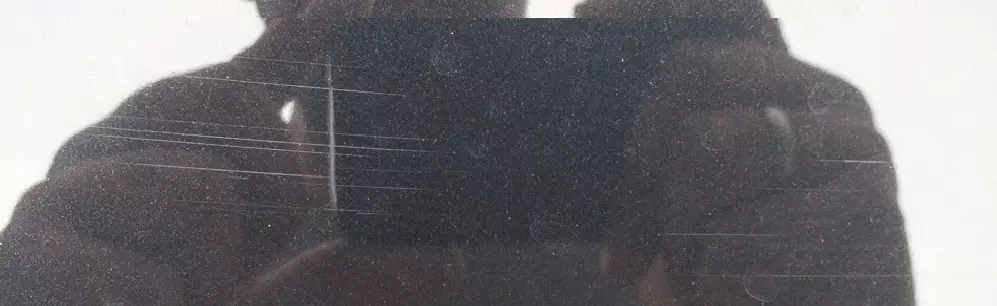

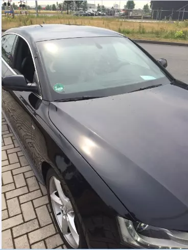

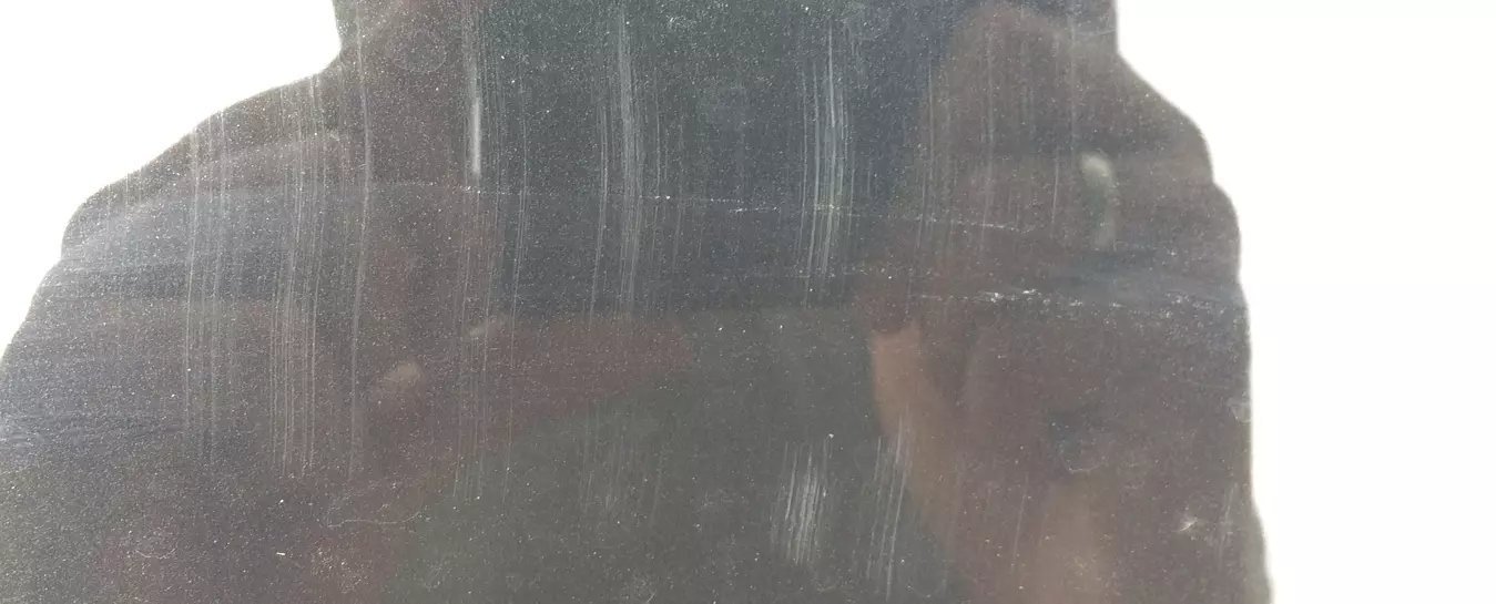

Heb net in mijn pauze wat foto's gemaakt van de auto.close ups. Het valt me nu pas op hoe dof het lak het eigenlijk is en hoe erg de krassen zijn. Voordat ik alle mooie show off foto's hier op het forum zag vond ik altijd dat het er wel nice and shiny uitzag. Nou niet dus. De krassen bevinden zich op de kofferbak deksel, denk dat iemand een keer tijdens het inladen ofzo van zijn eigen kofferbak wat op die van mij heeft gelegd wat eraf is gegleden ofzo (bastards :( )
Begin te twijfelen of polijsten wel gaat helpen maar goed, beter iets dan niets.
Wat denken jullie? Is er hoop voor de krassen haha? Nog steeds mogelijk om alleen de Mezzo + finale te gebruiken voor voldoende resultaat of toch maar gelijk alle 3 de stappen afgaande op de foto's.
Antwoord op je laatste vraag:
Testspot.
Via foto's kan niemand zien hoe hard een lak is. Hoewel we wel zien dat het een BMW is, die doorgaans harde lakken hebben, kun je nog steeds niet op voorhand zeggen: Begin maar meteen met het grofste geschut. Ook een BMW kan misschien schade hebben gehad en een overgespoten stuk kan zachtere of hardere lak hebben dan de rest van de auto.
Vandaar. Testspot.
Daar kun je dus mooi je machine op uit proberen, test dan je pads gecombineerd met polijstmiddel en als het nodig blijkt kun je zwaarder gaan naar veloce op geel om daarna weer af te bouwen.. je kunt met mezzo ook heel netjes finishen denk dat je gewoon goed moet kijken wat de lak doet met verschillende combi's.
Testspot altijd doen en ik zou beginnen bij die krassen met bv mezzo op oranje.Maar waarschijnlijk is de lak keihard en zul je op veloce en de gele pad uitkomen.De combo waar ik op uitkwam was: Monello paars (wol) veloce stand 5/6 Monello oranje mezzo stand 4 Monello wit finale stand 3 ( finish op zwart zou ook kunnen wellicht nog beter zijn) Hierna was er zeker een flinke verbetering maar nog zijn niet alle krasjes eruit zo hard was mijn lak.Deze neem ik in november te grazen met mijn nieuwe rupes...

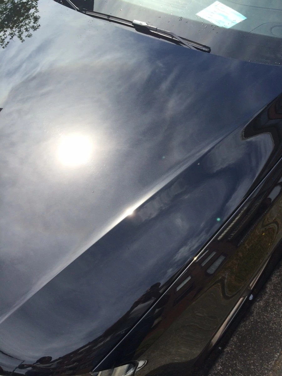

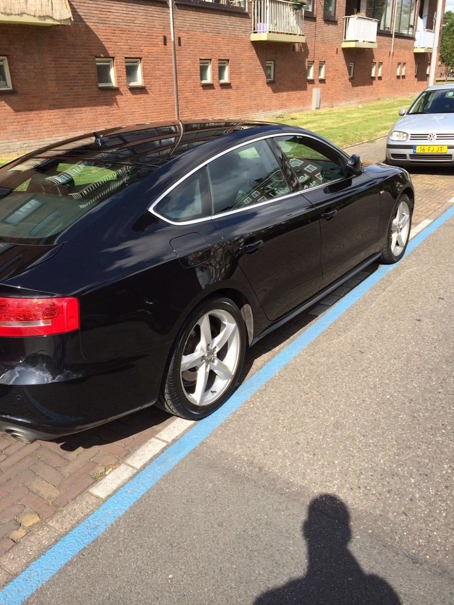

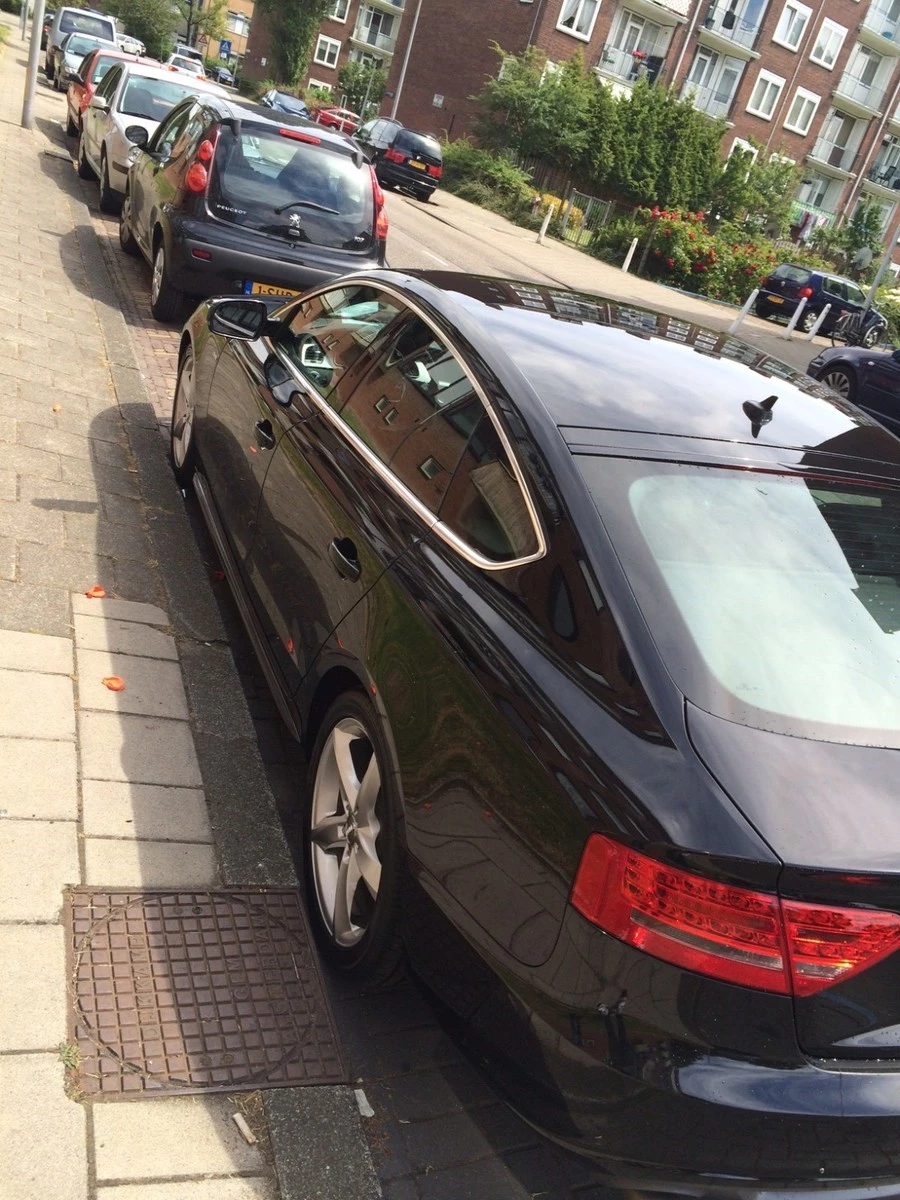

Update:

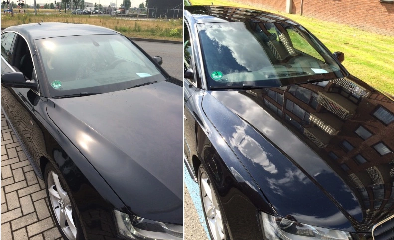

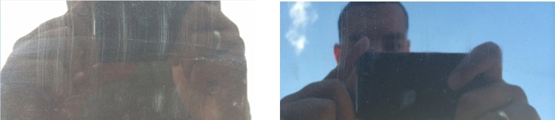

En tot slot een vergelijking Before & After: (vind ik zelf het mooist...als je eenmaal bent heb je uiteindelijk zoies van: Uhh, waar blijft het verschil nou? Maar dat komt natuurlijk omdat je een uurtje of 7 lang naar je lak aan het staren bent hehe:
Dingen die ik heb geleerd:
1: Meer pads kopen voor de volgende keer! Heb dit helemaal verkeerd aangepakt, uiteindelijk met elk pad de helft van de auto gedaan wat achteraf natuurlijk helemaal van de zotten is, dus vaker schoonmaken (home made padwasher maken) of meer pads:
2:Denk dat ik uiteindelijk maar 40% van de krassen heb verholpen en dat in een urutje of 7. wat ik fout heb gedaan is: per paneel 1 run gedaan, dus 1 dambordje. Was onder de veronderstelling dat je moest oppassen en niet vaker erover heen mocht gaan. Volgende keer dus per paneel werken en blijven bewerken totdat polijstmiddel kortelt? Dan ff afvegen en resultaat bekijken, niet goed dan weer wat drupjes middel erop en weer bewerken.
3: Ramen niet afgeplakt, ik had alleen de chroom en kunst stof afgeplakt, polijst residue kreeg ik er maar moeilijk vanaf.
4: Putjes van steenslag raakte opgevuld met polijstmiddel maar dat dit niet door, pas vandaag opgevallen. Stoor me er niet super aan maar volgende keer gelijk schoonmaken. Kan ik hier nu nog wat aan doen btw? Zit al een laag sealtn + wax op.
Bedankt voor het advies allen! Voor de eerste keer ben ik tevreden, ga van me fouten leren en de volgende keer nog beter aanpakken!

zoals beloofd een vergelijking pic van de krassen op de kofferbak. Als ik het zo bekijk vind ik het voor een eerste poging best wel een hele vooruitgang!?? Denk dat als ik meerdere passes had gemaakt en pas was gestopt als het product echt was afgebroken (vaseline achtige waas op de lak) dat het er nog beter uit zou zien! Lesje voor de volgende keer, Veloce is denk ik goed genoeg misschien zelfs in combi met de paarse pad de volgende keer
Wel fijn om het verschil zo te zien, kwa krassen en "shine", al die uurtjes niet voor niks geweest hehe.
