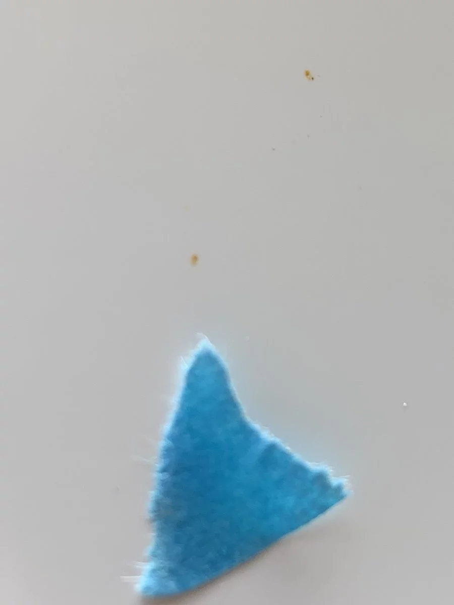

Beste forumleden,
Ik ben opzoek naar wat advies!

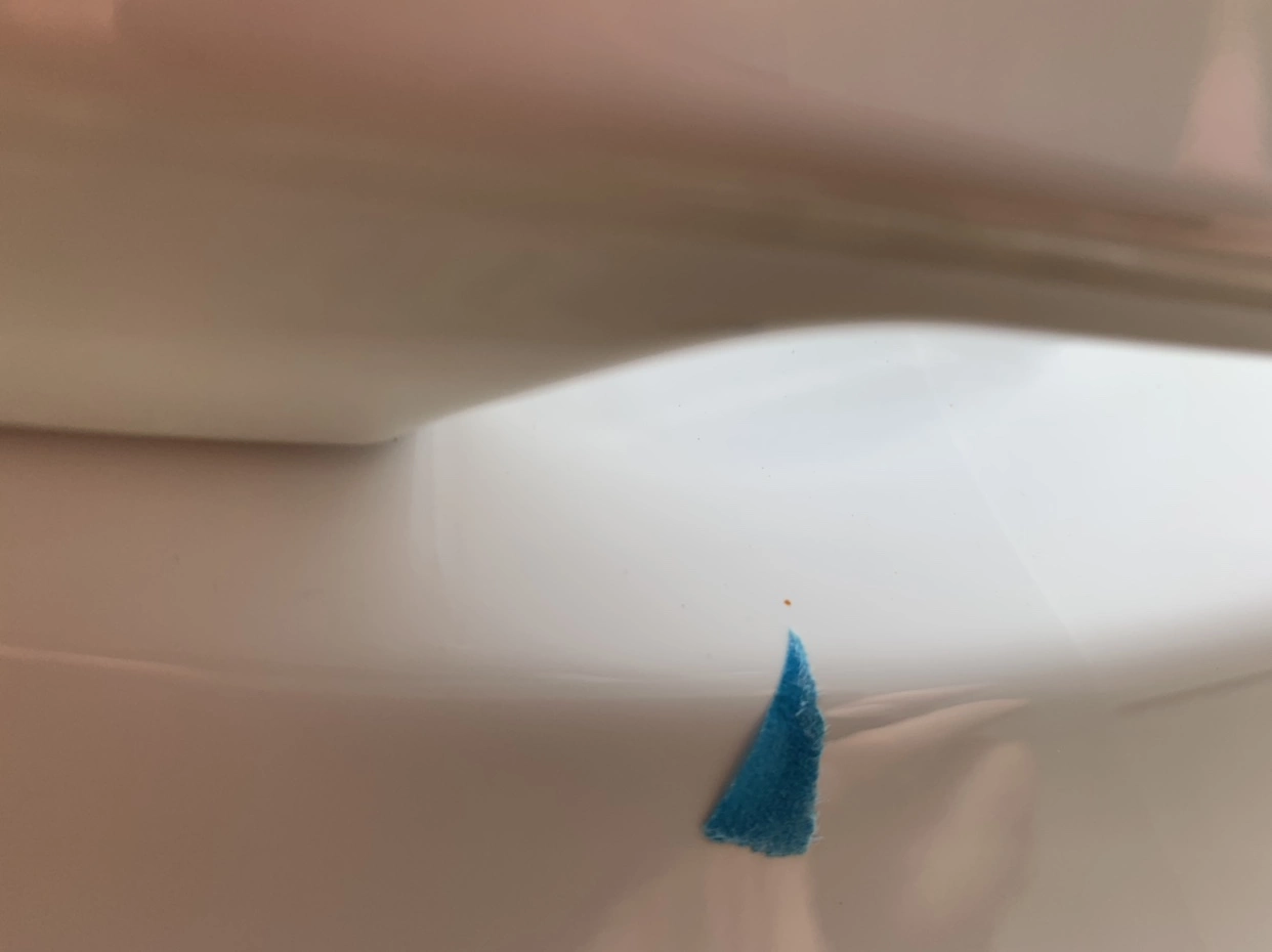

Ik heb een witte auto en daar zitten oranje / gele spikkels op, zie foto’s. De spikkels gaan er maar wat lastig van af.
Het is geen vliegroest, ik denk zelf aan een soort van hars of iets anders wat uit z’n groene rakker druipt.
Het is te vinden op bijna alle delen van de auto horizontaal en verticaal.
Als je met nagel erover heen gaat voel je een bobbeltje en soms als je voorzichtig de bovenkant krabt schiet het los van de lak, uiteraard gebruik ik Mn nagel liever niet. Maar oplossen of losweken met onderstaande producten gaat niet of moeizaam:
-valet pro tar & glue remover.
-poorboys professional polish.
-dodo juice tarmalade.
-klei.
-polijst middel.
-monello non ferro
Het beste ging het met PB prof polish (punt van een microvezeldoek en flink hard, te hard boenen voor mijn gevoel) en met klei(flink aantal keer erover heen)
Maar om de auto nu ieder keer te kleien of zo hard te boenen gaat tegen mijn zin in. Hebben jullie nog advies of een gouden tip?

Op basis van wat er op de foto te zien is, gok ik dat het zooi uit een berkeboom is, en dat laten ze 3x per jaar los. Ik gok dat je gewoon moet kleien om dit los te krijgen. Als je de geel/oranje spikkels niet fraai vindt en het is inderdaad van een berkeboom, kun je het gewoon laten zitten, dan worden die spikkels vanzelf wit. (In het verleden zowel bij een paarse als een blauwe auto gehad, maar na een aantal weken kregen die spikkels de lakkleur, het zuigt dus pigment uit je lak!!)

Als het is wat ik denk, is het gewoon kleien, en daarna een wax/sealant of andere beschermlaag erop, dan hecht het minder en krijg je het er bij het wassen voor een groter deel af.

My two cents: zouden dit misschien vliegenpoepjes kunnen zijn?
De dochter van mijn vriendin heeft sinds kort ook een witte auto en die zit regelmatig vol met vliegen. Het wit schijnt ze aan te trekken. (Net als bijvoorbeeld wit wasgoed aan de waslijn) en deze heeft ook last van zulke geel/oranje vlekjes die op de lak liggen en erg moeilijk te verwijderen zijn. En aangezien het zowel op liggende als staande delen zit.
Dat gezegd hebbende: een goede oplossing heb ik er dan nog niet voor. Ik heb er laatst wel eens van alles op geprobeerd en ze uiteindelijk wel kunnen verwijderen, maar ik weet echt niet meer precies wat uiteindelijk werkte. :confused:
Wel grappig dat je dit zegt, ik heb daar ook aan gedacht. Maar had het idee laten varen omdat ik dacht dat vliegen poep nooit zo hard kon worden.
