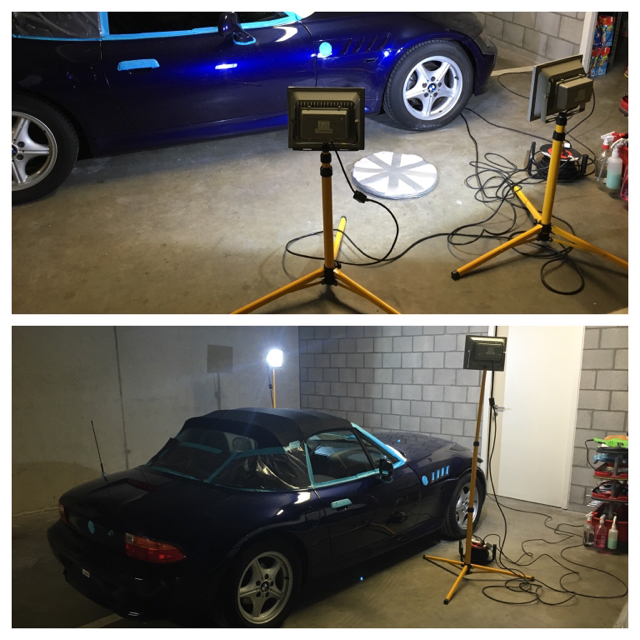

Kijk ook naar de kelvin (kleur tempratuur) van de verlichting. 5000/5500 is daglicht. Ik heb zelf SMD LED lampen 50W (6000k) per stuk. Heb er 4 en kan dus in elke hoek 1 neer zetten. Op een verstelbaar statief.
Per 2 aangesloten op een haspel van 4 stekkers. Dus 2 over om er telkens 2 machines tegelijk op aan te sluiten.
Heb wel de reflectors wit gespoten.

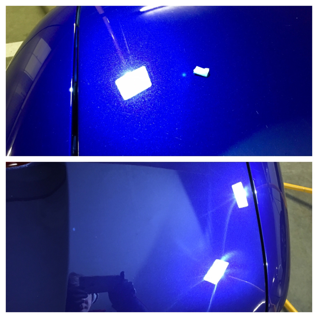

Zoals je ziet op de onderste foto, laat die ook hologrammen zien.
Bekijk bijlage 80227
Bekijk bijlage 80228
