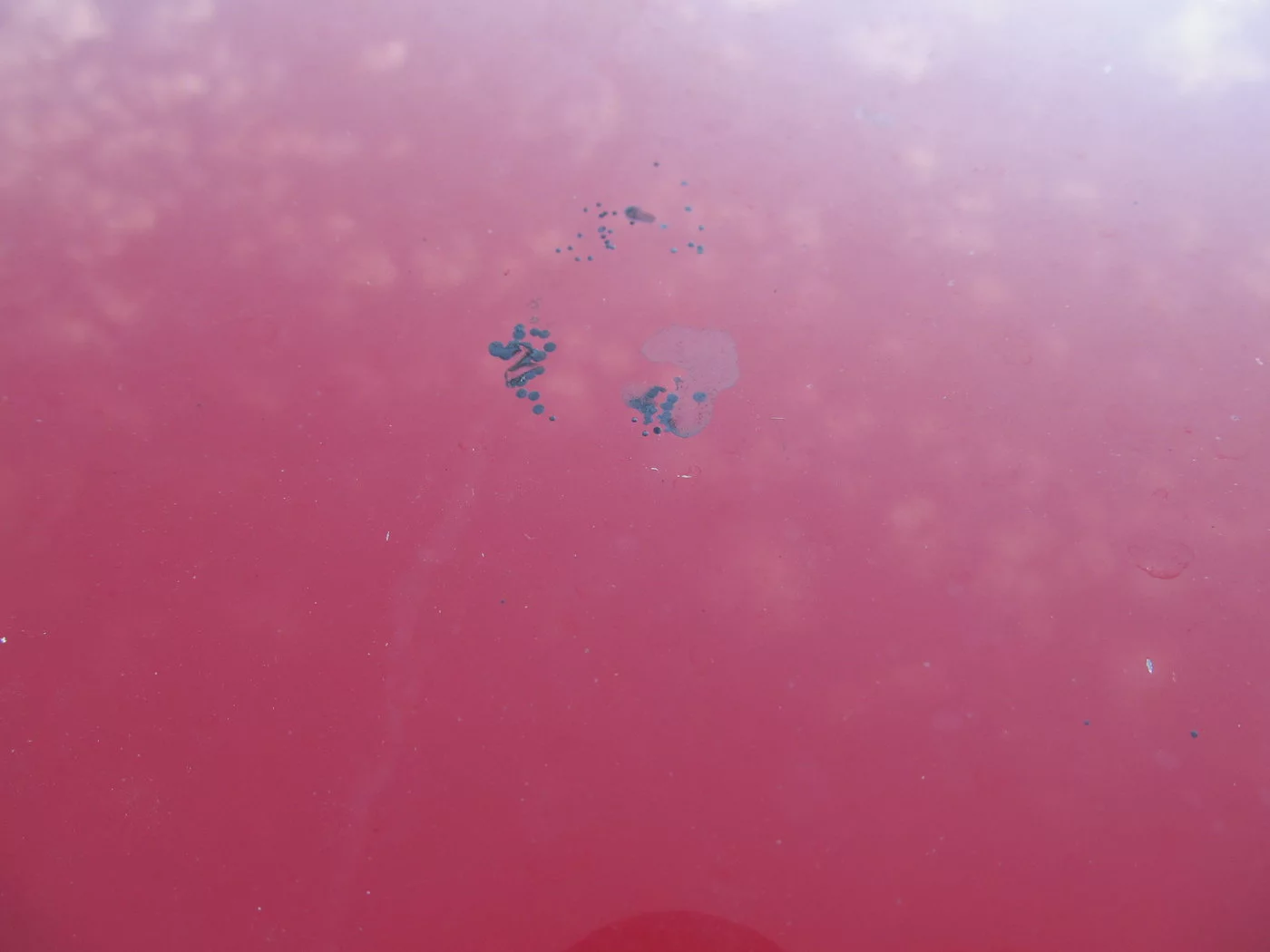

vandaag deze Alfa Romeo 2.5 2.5 V6 24v onder handen genomen.
deze was extreem verkleurd en zat onder de zwarte pitjes / ook keiharde witte pitjes
het was een pittig gevecht om deze alfa in ere te herstellen.
eerst de auto gewassen
daarna behandeld met klei van dodo.
nog nooit zoveel rotzooi van de lak gehaald als bij deze 156.
daarna heb ik de 156 gepolijst met 3 stappen monello
de motorkap heb ik meerdere keren moeten behandelen voor dat ik echt tevreden was.
eenmaal klaar met polijsten heb ik de alfa een laagje black hole gegeven waardoor het rood nog wat meer op kwam. deze heb ik afgetopt met colinite 845 (blijft voor mij gewoon een super product )
de trims heb ik behandeld met autoglym bumper care
de banden met autoglym tire dressing .
