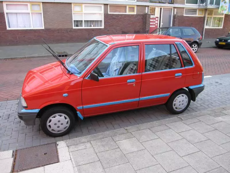

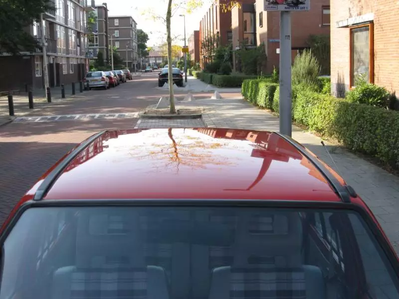

Gisteren bezig geweest met de Alto van mijn schoonmoeder.
Voor het eerst met de pas aangeschafte rotary PE 150 gewerkt.
Werkwijze:
- wassen met washmitt en onbekende autoshampoo die ik nog had staan.(moet ook op)
- kleien met de regular klei van Bilthamber en Last Touch 1:1
- polijsten auto met SSR 2.5 op oranje en Menzerna PO106FA op light green met de rotary
- Voeden met Black Hole op rood met de DAP
- waxen met Collinite No. 845 op zwart met de DAP
- de motorkap en dak nog voorzien van een laagje Collinite Wax No. 476S met handpad
en de nodige doeken.
Helaas de trims, ruiten en bandjes niet kunnen behandelen.
Auto moest om 16.00 uur klaar zijn.

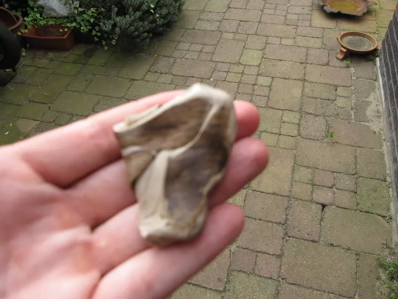

foto van de klei.

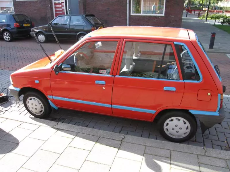

Foto's na het kleien.
Tijdens
Na foto's
De bumpers gedaan.

juist de wat oudere auto's leveren de mooiste klussen op.
als ik aan de kant van de weg weer eens een oudje zie die flink verschoten is, beginnen mijn handen alweer te kriebelen.
prima job, en idd volgende keer even de bumpertjes meenemen. maakt het helemaal af.
ennuh , geen veronstchuldigingen voor de shampoo aan het egin van een detail.
je kan dan best turtle of valma gebruiken, of een andere shampoo.
als je de auto moet onderhouden wordt het een ander verhaal, maar als je de lak nog moet kleien, cleanen, polijsten , voeden etct etc etc.....maakt mijns inziens de shampoo niet uit.
Volgens mij kon je schoonmoeder je wel kussen......... Deze is weer superr mooi geworden, en inderdaad met de trims en de bandjes was 'ie helemaal af geweest.
Mooi rood geworden weer:-)^
Waar ik eigenlijk benieuwd naar ben is, hoelang blijft een zo opgeknapte auto (in dit geval rood) zo mooi?
Ga de morgen op visite en dan pak ik de trims nog even aan, want dit voelt zo niet goed.
Schoonmoeder was verbaasd van het resultaat, dit had ze niet verwacht.

Nog een fotootje van de klei.
Prachtig om te zien wat een resultaat te boeken is met een toch best wel verschoten autotje. Aleen de bumpers nog even mooi zwart maken en de metamorfose is compleet.
De AEG is zeer prettig om mee te werken.
Het viel mij mee om met de rotary te werken, dit was wel een leuk test object.

Klei tussen door wel gekneed, maar deze klei is moeilijk te kneden, ondanks dat ik hem in warm water had liggen.
