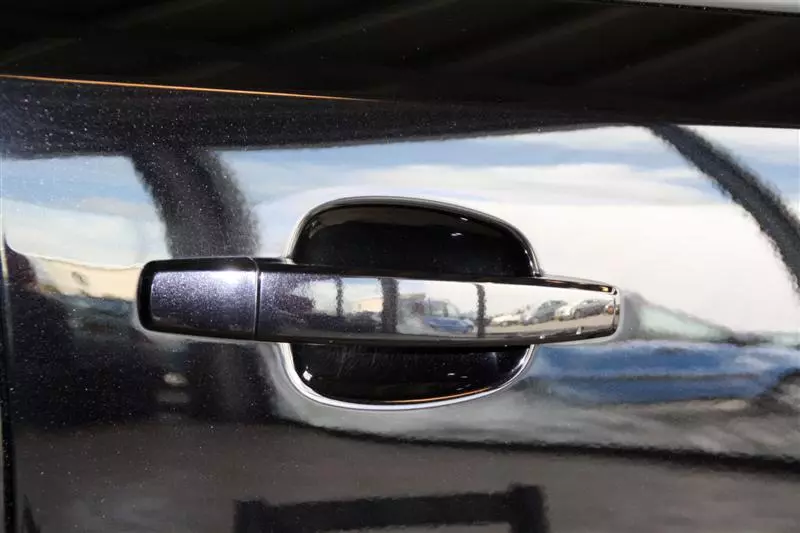

Vandaag voor m'n oom als wederdienst voor wat klusjes aan mijn auto als nieuw APK en uitlijnen deze mooie Astra H station onder handen mogen nemen. Op het eerste oog een mooie auto, maar hij had heel veel aandacht nodig. De auto was al gewassen voordat deze de showroom in gereden was.
ik ben begonnen met het clayen van de auto, waarna de auto er zo bij stond, op het eerste gezicht netjes....
maar toen 'n rondje om de auto....
schrikbarend dus! hier 'n paar voor en na foto's:
Na e.e.a. te proberen heb ik de gehele behandeld met de DAP900, met de oranje kompressorpad en PB ssr2. van te voren heb ik plaatselijk Monello Inizio forza op een oranje smartpad moeten toepassen. vervolgens de hele auto ssr 1 met 'n witte pad. voor de finishing touch nog even Monello finale en de zwarte pad voordat ik met de black hole aan de slag ging. de ramen schoongemaakt met meg's glascleaner, kunststof delen met PB trim restorer, bandjes zwart gemaakt en als kersje op de taart.... Dodo Juice rubbisch boy's
hier nog wat na foto's en reflectiefoto's.
lang niet alles is weg en de auto is zeker niet nieuwstaat, maar hij is er zeker weer van opgeknapt en weer showroomwaardig.
