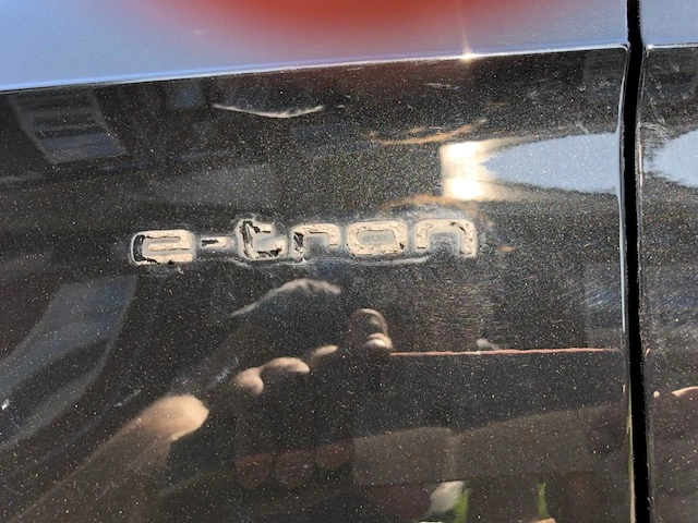

Gelijk die lelijke logo's ervan af gehaald met een föhn, visdraad en de plakresten verwijderd met Valet Pro Tar & Glue remover. Toch bleef je de letters zien zitten.

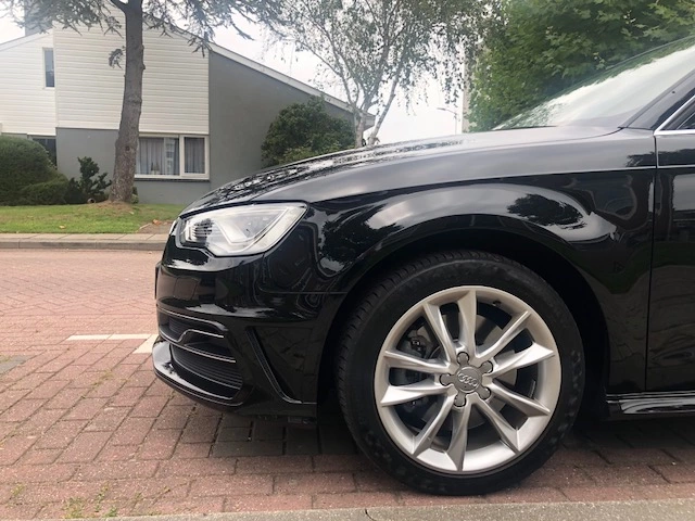

En hier nog wat eindplaatjes van de voorkant
