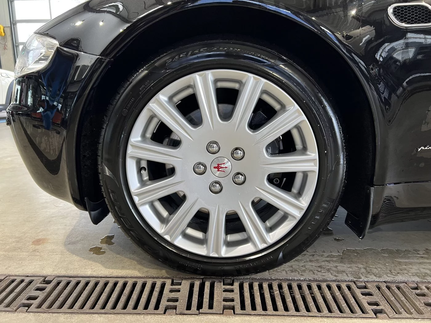

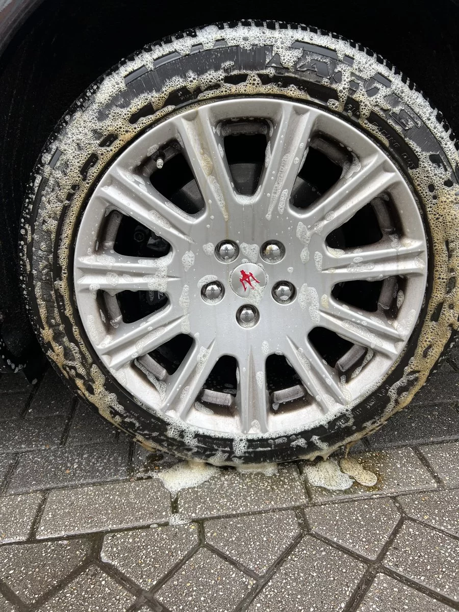

Eerst de velgen aangepakt
- Sams detailing wheel cleaner ingespoten met kwazar drukspuit (1:5)
- afspuiten met HD
- Nogmaals inspuiten
- Borstelen met velgenborstel
- Achter de spaken met merino mitt
- Hoekjes en kiertjes met een kwastje
- Afspuiten met HD
- Inspuiten met Bilthamber auto wheel
- Banden met Gyeon tire-cleaner
- Velgen agiteren met kwastje
- herhalen indien nodig

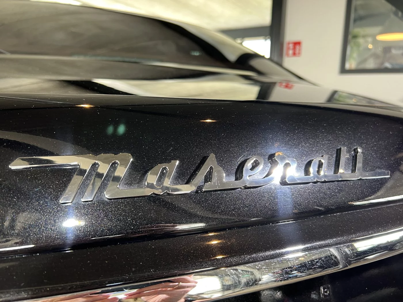

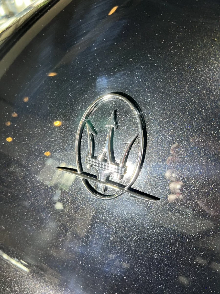

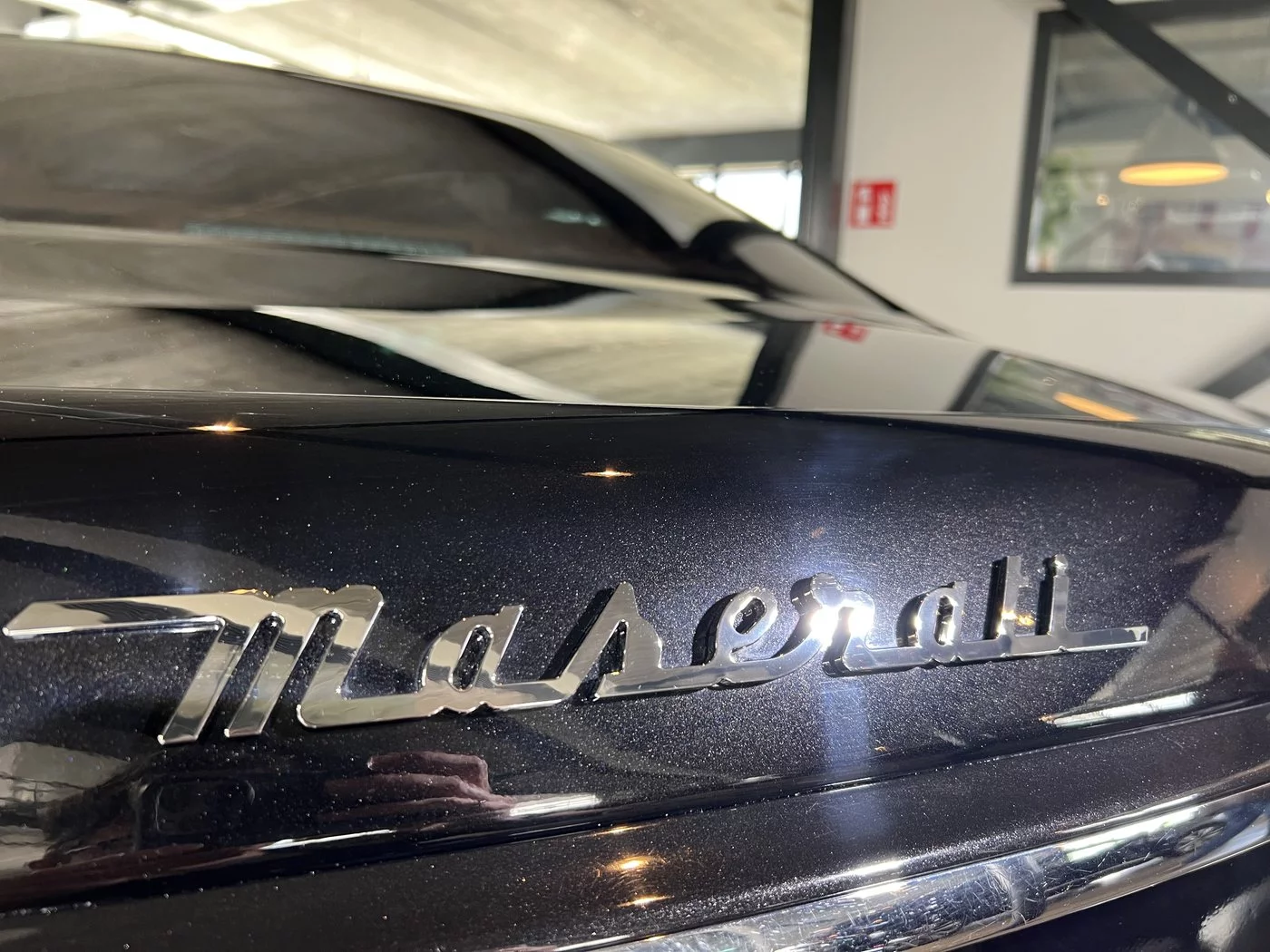

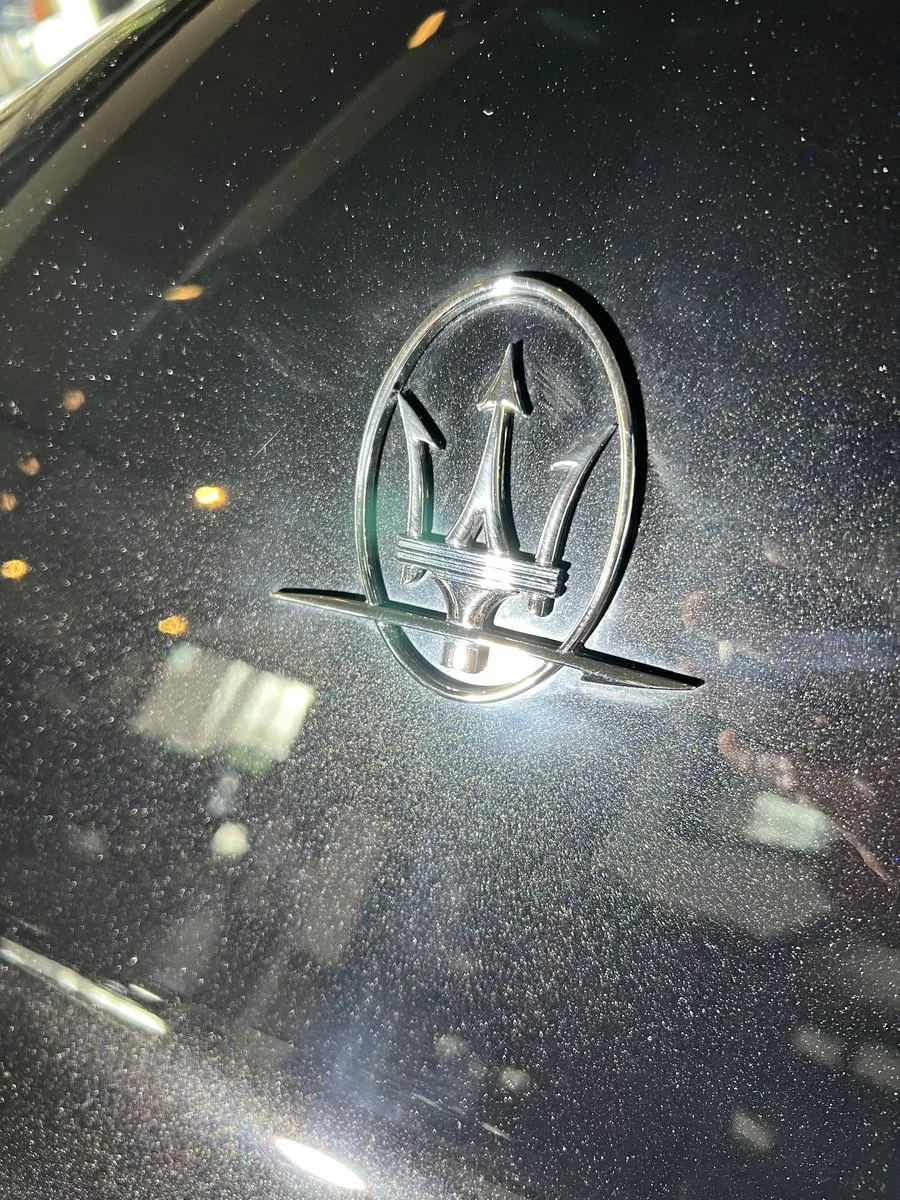

De logo’s opgefrist met Gyeon waterspot remover en een klein kwastje

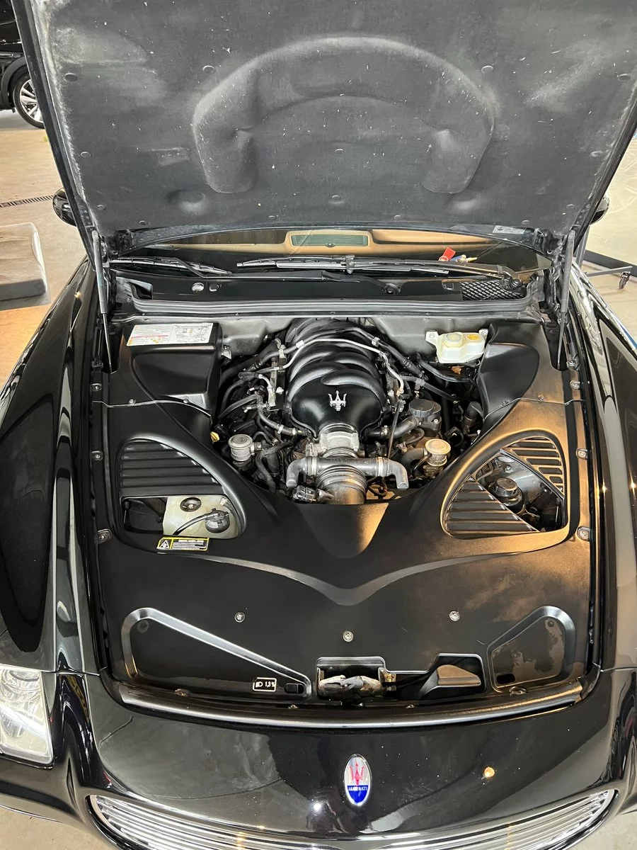

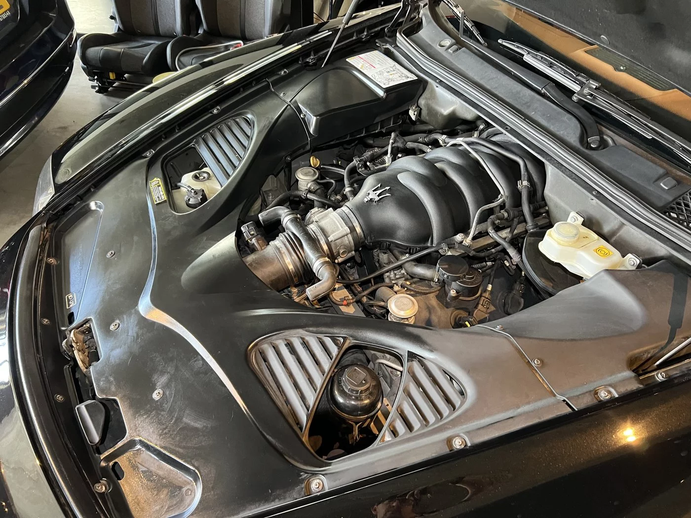

En onder de motorkap globaal schoongemaakt en een dressing aangebracht.

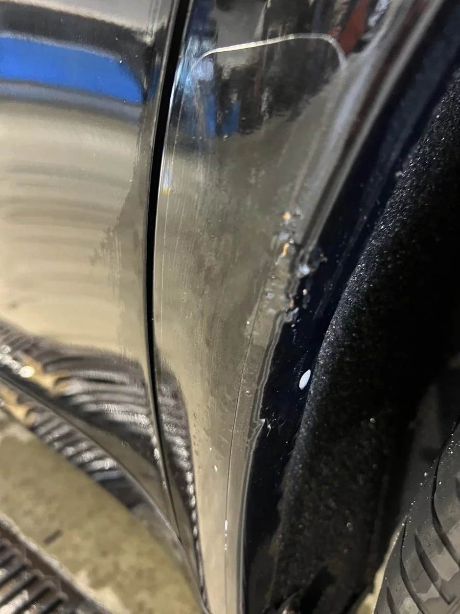

Als je zo met je neus op de auto zit vallen je schades en gekke plekjes snel op zo ook bij deze auto. Helaas had ik roest geconstateerd en dit ook direct teruggekoppeld aan de eigenaar. Die besloot per direct dat hij de geraakte delen zou willen laten spuiten. Gelukkig is de spuiter een bekende dus kon ik ook direct afstemmen wat er opnieuw gespoten zou worden. Om deze reden het gehouden bij de correctie stap en afgewerkt met WA Quartz als tijdelijke bescherming (in plaats van de geplande Mohs).

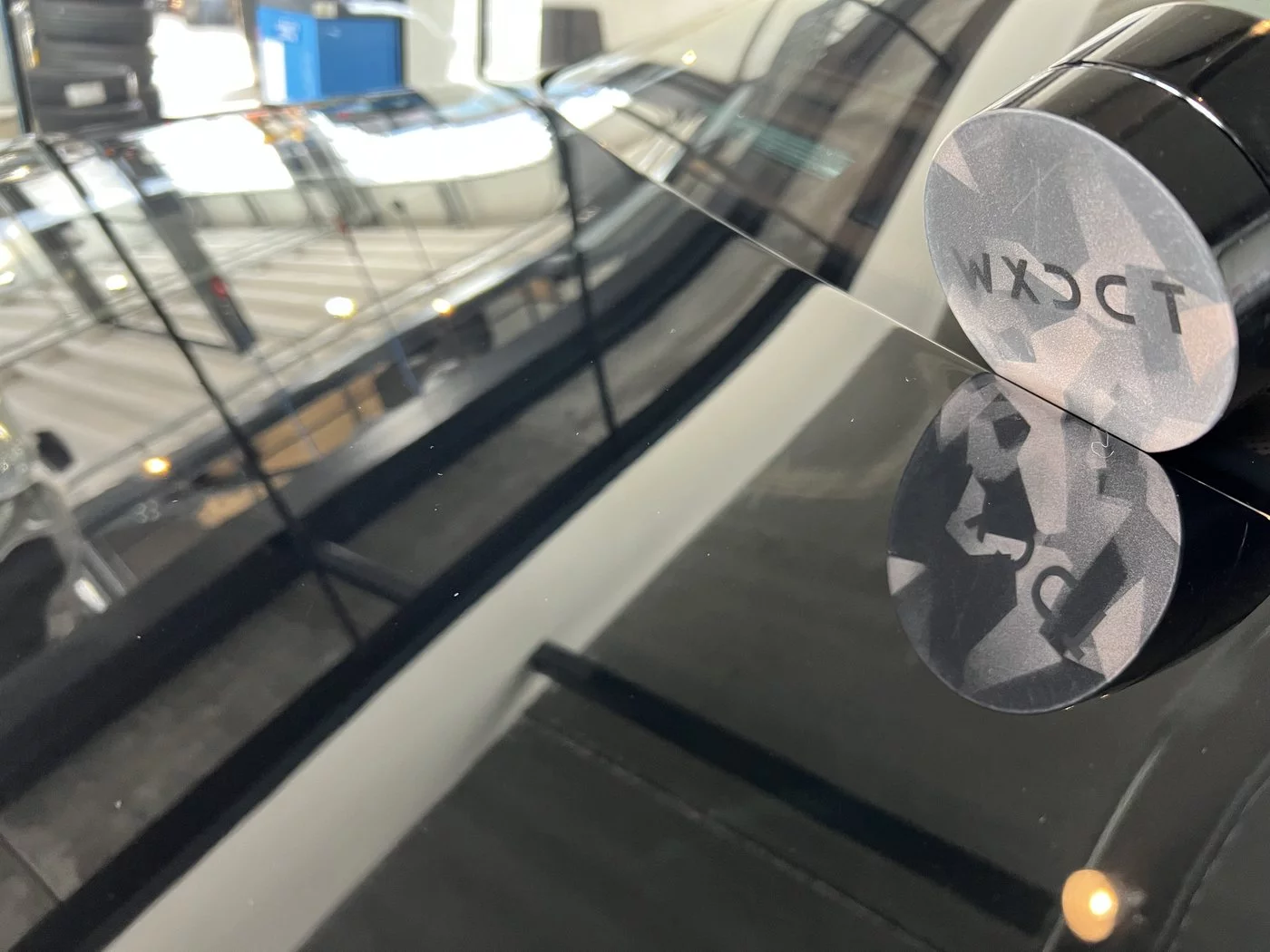

En ter lering en/of vermaak, ook ik maak fouten . Het afnemen van een coating is een secuur werkje en na 10 uur polijsten ben je toch merkbaar minder secuur. Daarnaast zit ik echt te worstelen met goed licht tijdens het coaten (de difuser op een scangrip is niet genoeg voor mij om het te zien). Dus bij het naar buiten rollen in het daglicht met een strakke lucht heb je perfecte omstandigheden om high spots te constateren… De eigenaar hier natuurlijk op gewezen met het aanbod om het opnieuw te doen, maar hij was er vrij relaxed onder.
2 lessen geleerd: 1. Niet beknibbelen op doeken en veel kopen en 2. Extra aandacht aan logo’s en randen (deurgrepen in dit geval)
Grappig om te lezen want ik heb recent dezelfde ervaring gehad. Tijdens het coaten zeker 20 keer rond de wagen gelopen, op de grond gaan liggen, meer licht, minder licht, diffused, niet diffused, lampen op de muur laten afkaatsen... En als je denkt dat je nu wel echt alles hebt zie je plots toch nog een high spot die je zit aan te staren:
In mijn geval was dat na dik 24 uur toen ik Gyeon Cure aan het aanbrengen was. Uitpoetsen / toppen met extra coating had geen effect, dus heb ik de iBrid terug boven mogen halen en die stukjes opnieuw coaten.
