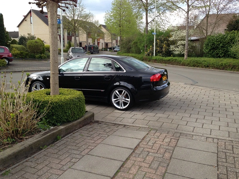

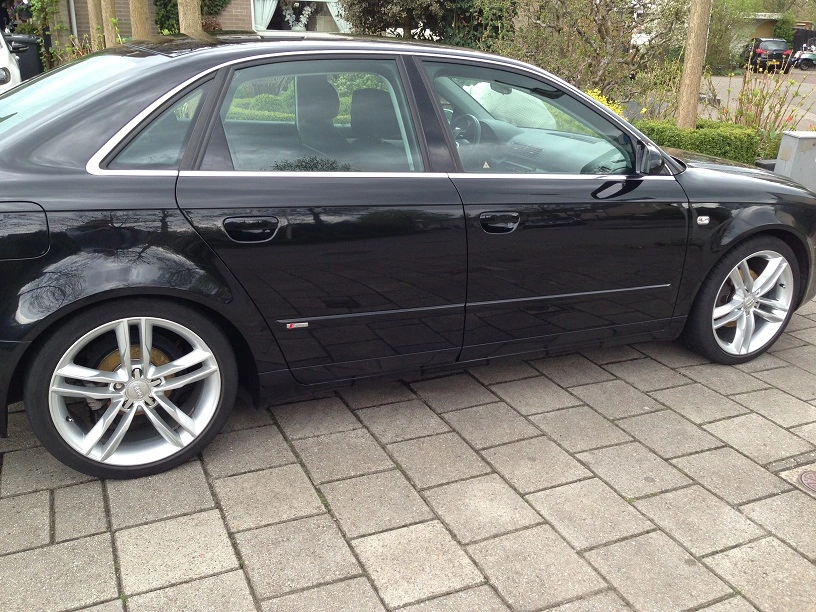

Afgelopen zaterdag stond er een A4 op het programma en aangezien ik nog geen tijd heb gehad om een show off te maken krijgen jullie deze nu rofl
De A4 werdt afgeleverd onder onderstaande omstandigheden (op het eerste gezicht viel alles wel mee);

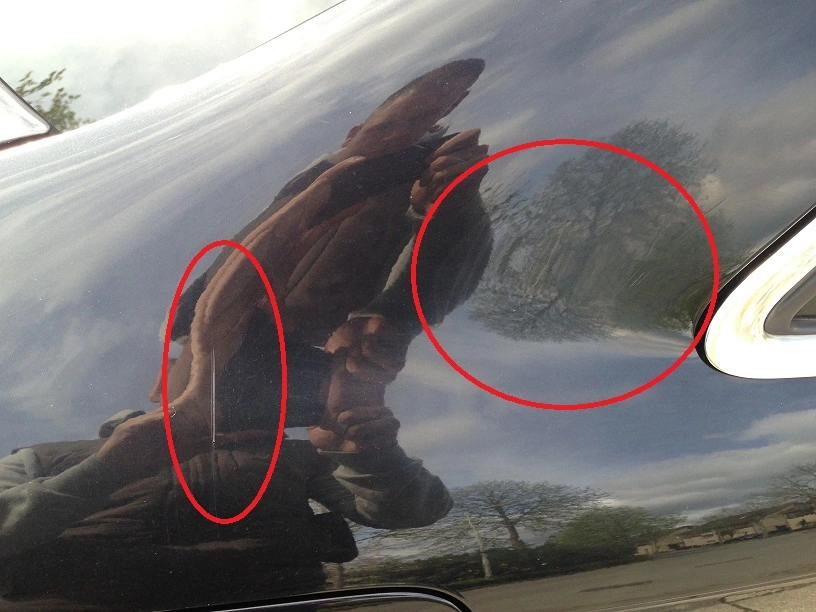

Na wat beter te kijken bleek toch meer swirls en krasjes aanwezig te zijn dan ik dacht. Kinderen waren zo vrij geweest om wat krassen te maken;

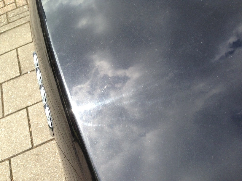

En de bekende swirls op de achterklep :-b

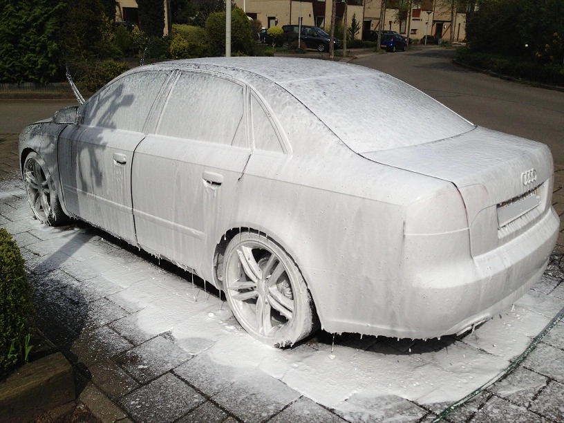

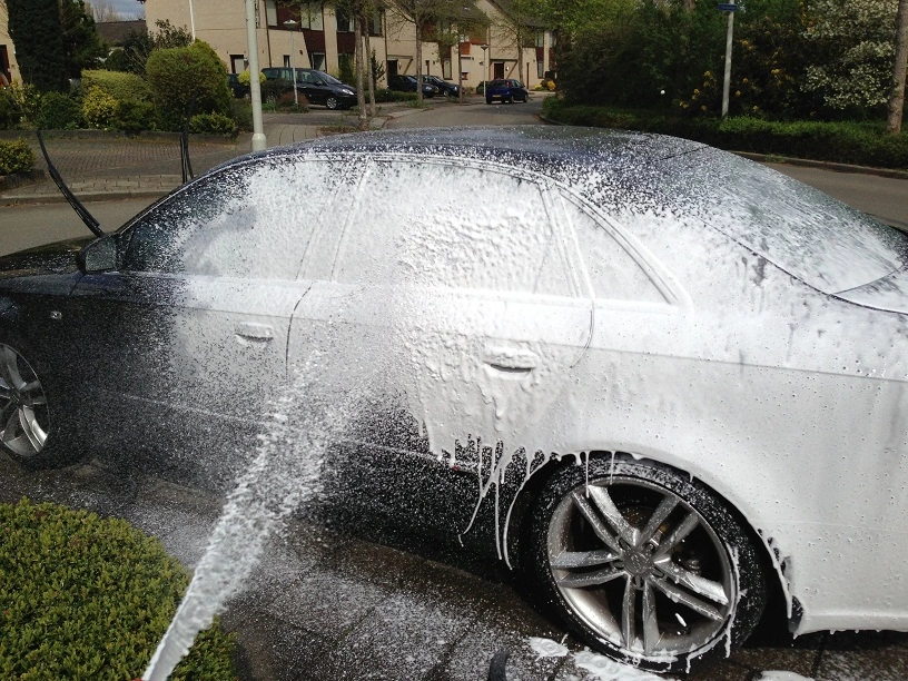

Eerste stap is natuurlijk de auto lekker foamen;
Even 5 minuutjes laten rusten (intussen vast de emmer met sop (Wolfgang AutoBath) klaar te maken);

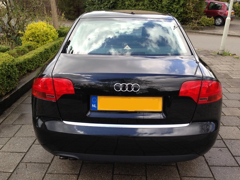

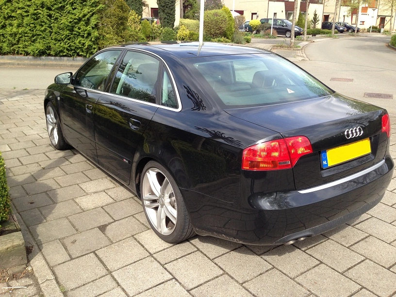

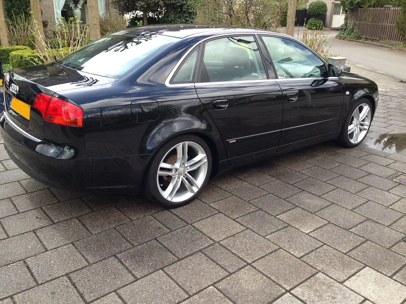

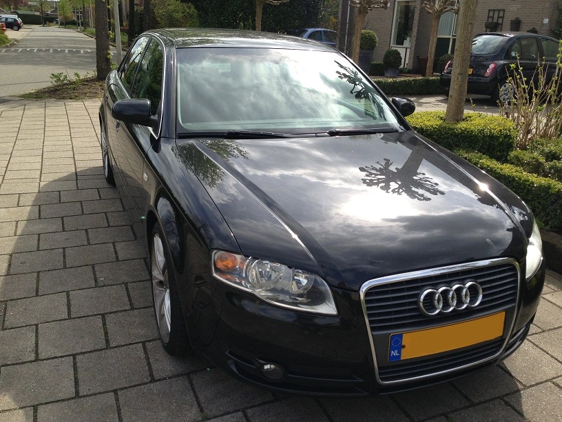

Dat kreeg het volgende resultaat;
Achteraf ben ik foto's vergeten te maken van de plekken waar de kinderen zich hadden uitgeleefd, geloof me de krassen waren verdwenen als sneeuw voor de zon :jippie
Bedankt voor het lezen

De krassen op de stijl heb ik btw op de oldscool manier (generatie van me pa vind machine lariekoek haha) met een doek een grove korrel en een beetje spuug weg gekregen.. Daarna machinaal de plek weer glimmend gepolijst :)
