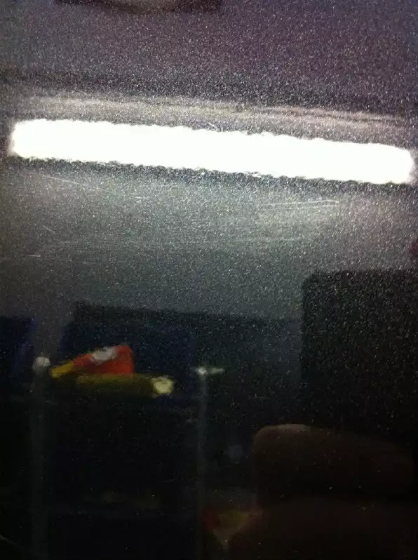

Heb het starterspakket gekocht waar de Mezzo en Finale bij zat. Met Mezzo op Oranje (zwaardere pad heb ik helaas nog niet) kreeg ik de meeste krasjes niet weg......
Een voorbeeld van de krasjes (niet echt diep, maar niet weg te krijgen met Mezzo op Oranje):
Nu ben ik van plan de paarse wollen pad te kopen, maar ben nog aan het twijfelen over Inizio.
Kan ik het beste direct de Inizio Forza pakken of toch eerst de Inizio op paars en kijken of dat effect heeft? :weetniet
