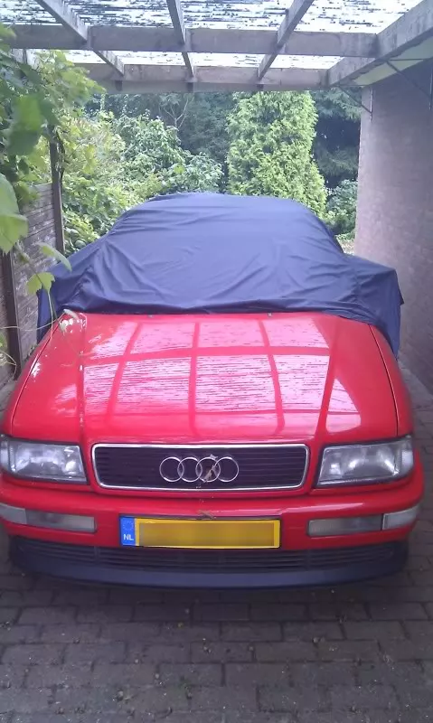

Voor zaterdag de 25e staat deze auto gepland.
Ik ga deze auto samen aanpakken met Dennis121. De auto is van mijn fysiotherapeut die ik al 20 jaar ken. Ik mag altijd gratis oefeningen doen in de sportzaal. Toen hij ten gehore kreeg dat ik wel ens auto's poetse vroeg hij mij een oordeel te geven over zijn auto. Ik was meteen enthausiast.

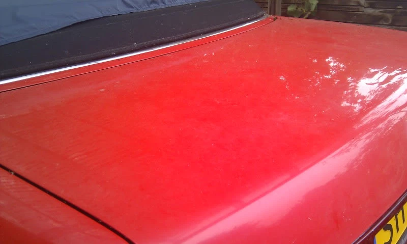

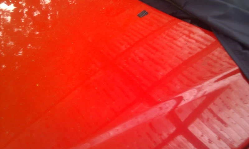

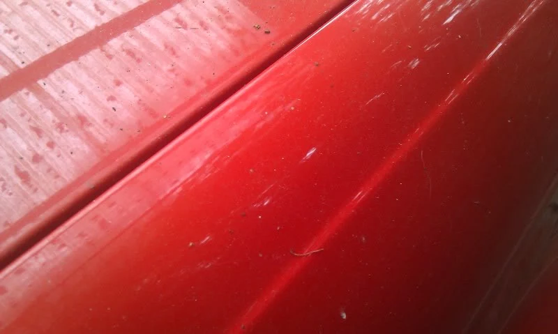

De foto's zijn niet heel erg duidelijk. De lak is net schuurpapier en op de motorkap en de achterkant is al aardige roze verkleuring zichtbaar. Helaas is dit niet goed op de foto's te zien. Het dak hoefde we niks aan te doen (dat wil hij zelf doen). Ik heb nog nooit een dak gedaan en wil het toch eens proberen. Mensen advies welk middel ik daar goed voor kan gebruiken? Het dak zit vol katteharen (die liggen er overdag op).
Na de behandeling komt er een showof met betere foto's.
