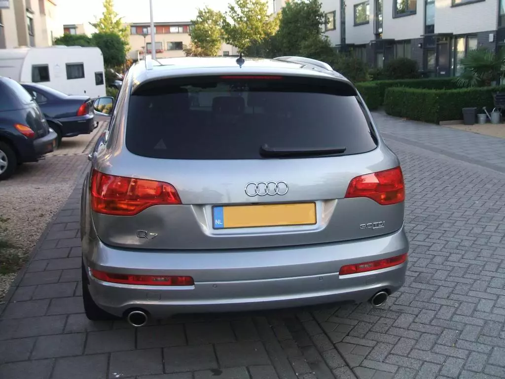

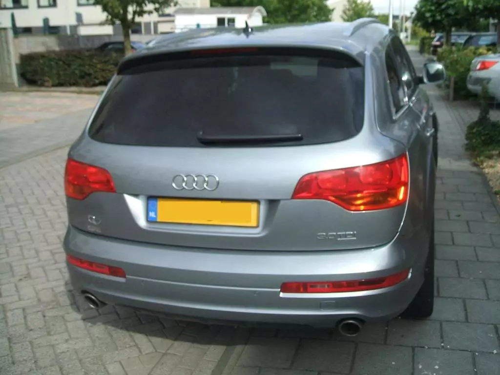

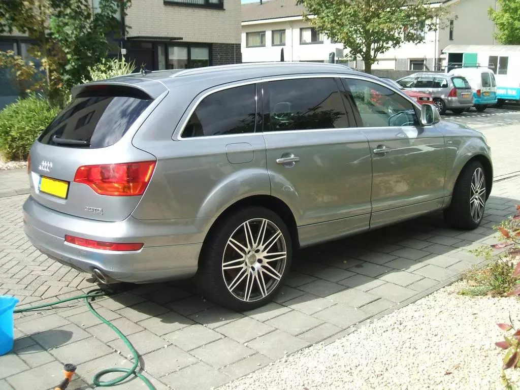

donderdag stond er voor mijn doen een mega klus op het programma. Een Audi Q7!!!
zo zag hij er bij aankomst uit.
Eerst even de horloges en armband uit om krassen te voorkomen en daarna maar eens gestart met de velgen.

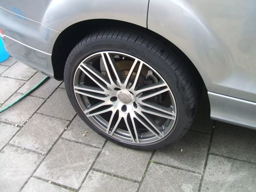

hiervoor heb ik de Autoglym Engine cleaner gebruikt omdat dit een veilige reiniger is. even inspuiten en kort in laten werken. daarna afspoelen met water en nog even met een kwast behandelen. hierdoor ontstaat een goed reinigende schuim massa. dan goed afspoelen met water.

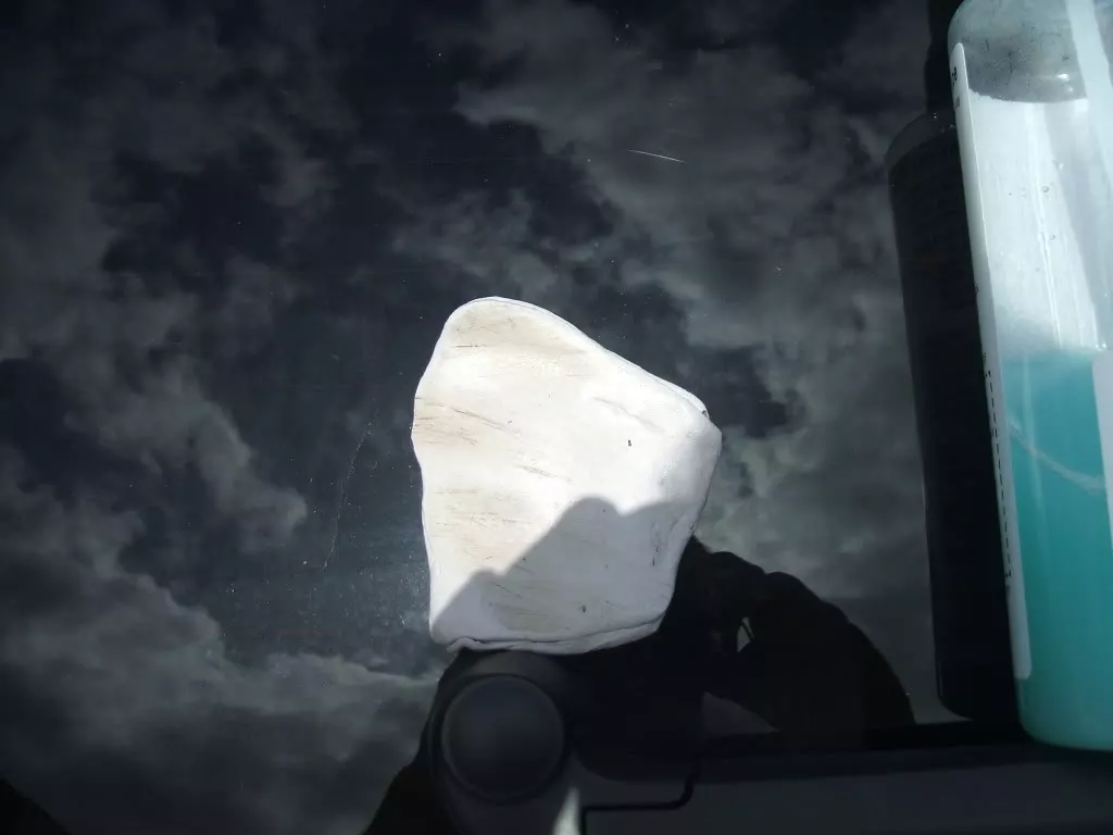

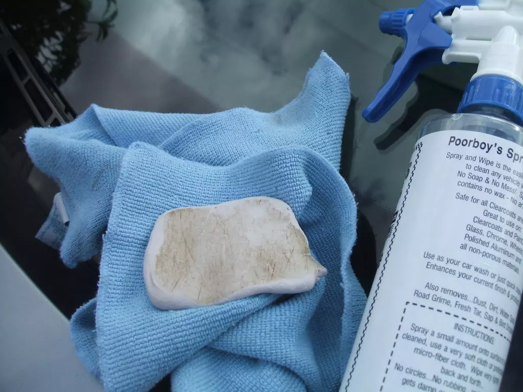

de auto daarna gedroogd en de Poorboys milde klei in samenwerking met de spray en wipe , 1:1 verdund, losgelaten op de auto

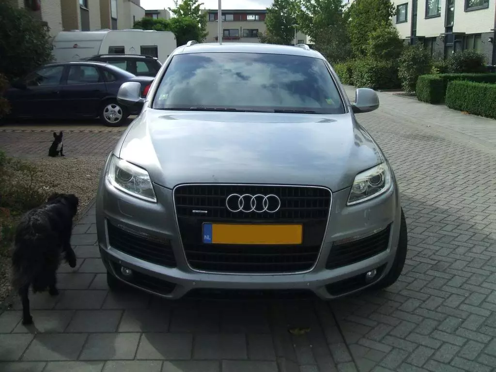

de motorkap had maar weinig vervuiling

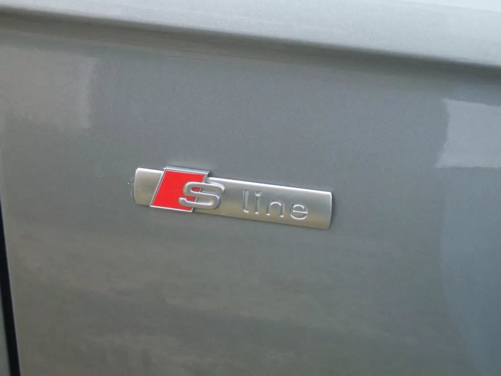

maar de portieren en de spatschermen was een ander verhaal, hier een voorbeeld van 1 portier
Na het kleien de auto nagelopen met de Autoglym Paint renovator, de auto had nagenoeg geen swirls maar hier en daar wat ingevreten vogelpoep.
na de renovator de lak behandeld met de autoglym super resign polish, aangebracht met een rode LC handpad

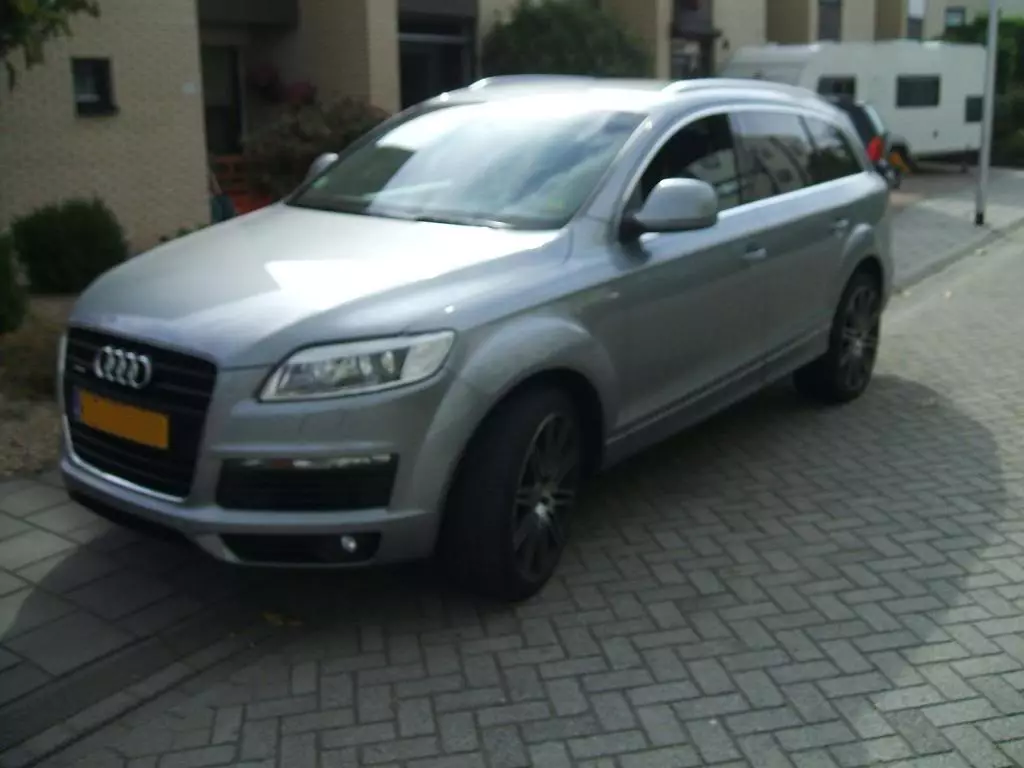

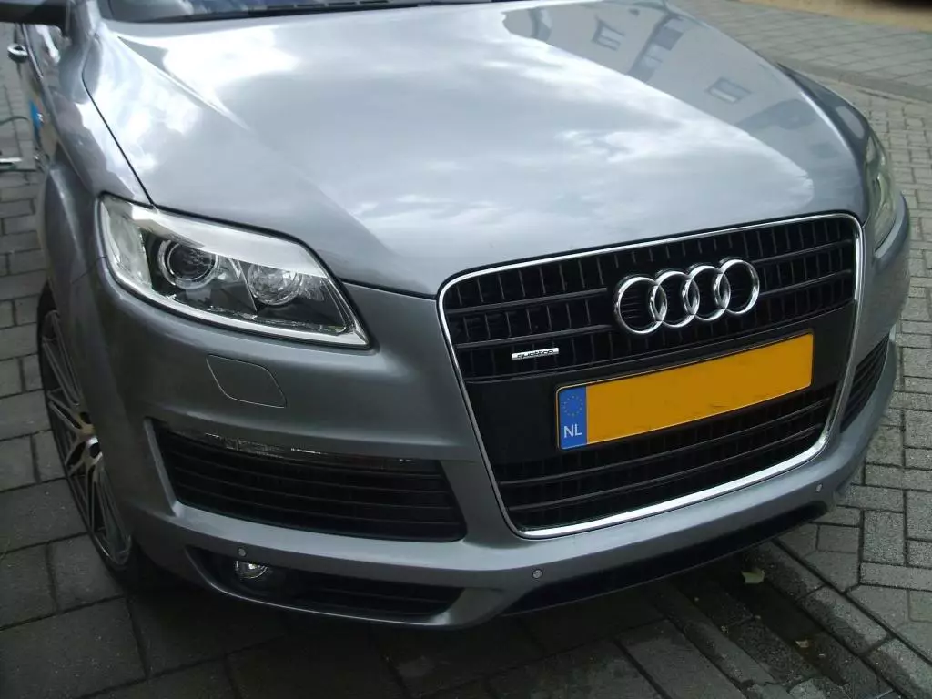

De auto daarna in de NXT 2.0 gezet en de rubbers en vooral de gril behandeld met de rubber care van autoglym en een plastic cleaner.

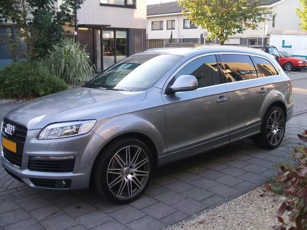

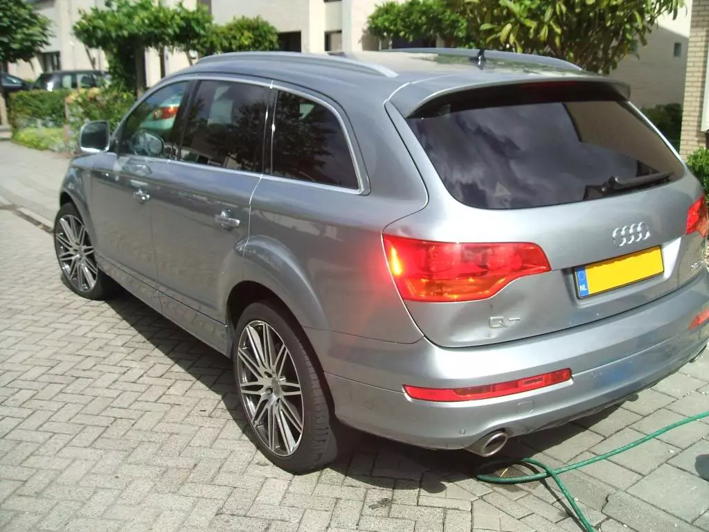

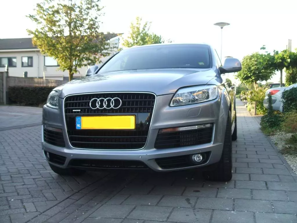

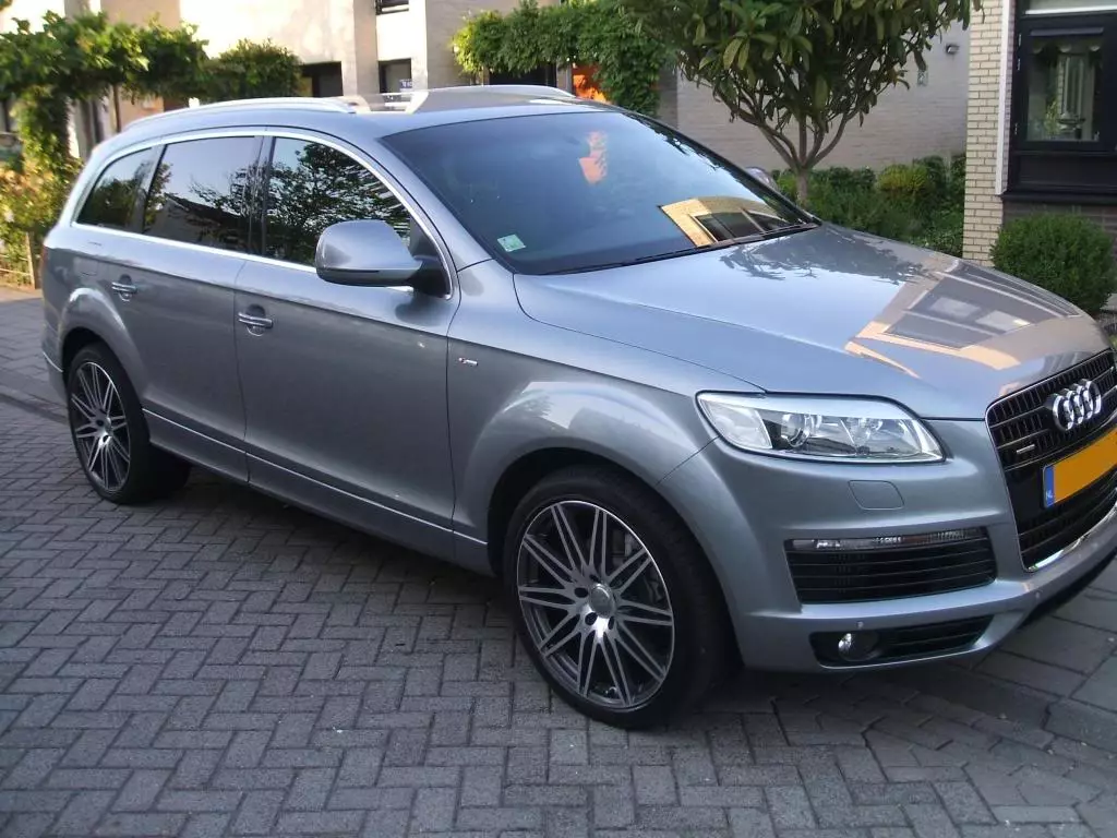

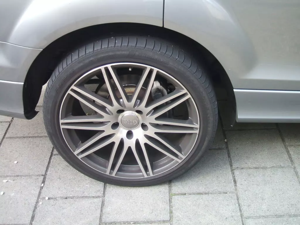

de velgen nabehandeld met een chroom polish met dit als uiteindelijk resultaat
het interieur heb ik een dag later gedaan.
al met al een leuke klus van een beest van een auto
