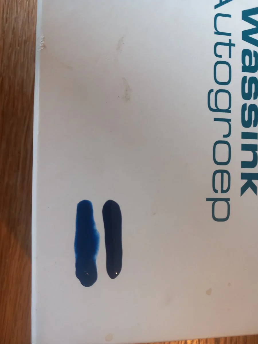

ik ga toch eens aan de bel trekken, ik vind het kleurverschil te groot. Zal een foto bijvoegen van de 2 soorten kleurlak, waarbij de donkerste de originele van Ford is (2 jaar geleden gekocht) en de lichtere streep de gebruikte verf door de schadehersteller. De lak van de schadehersteller lijkt ook een behoorlijk stuk wateriger dan de originele van Ford.
Die van Ford zit ook duidelijk tegen het zwarte aan.

Misschien dat het vertekent op de foto ( ook op de foto lijkt het me mee te vallen)
Maar in het echt zie je er zo goed als niets van gelukkig...

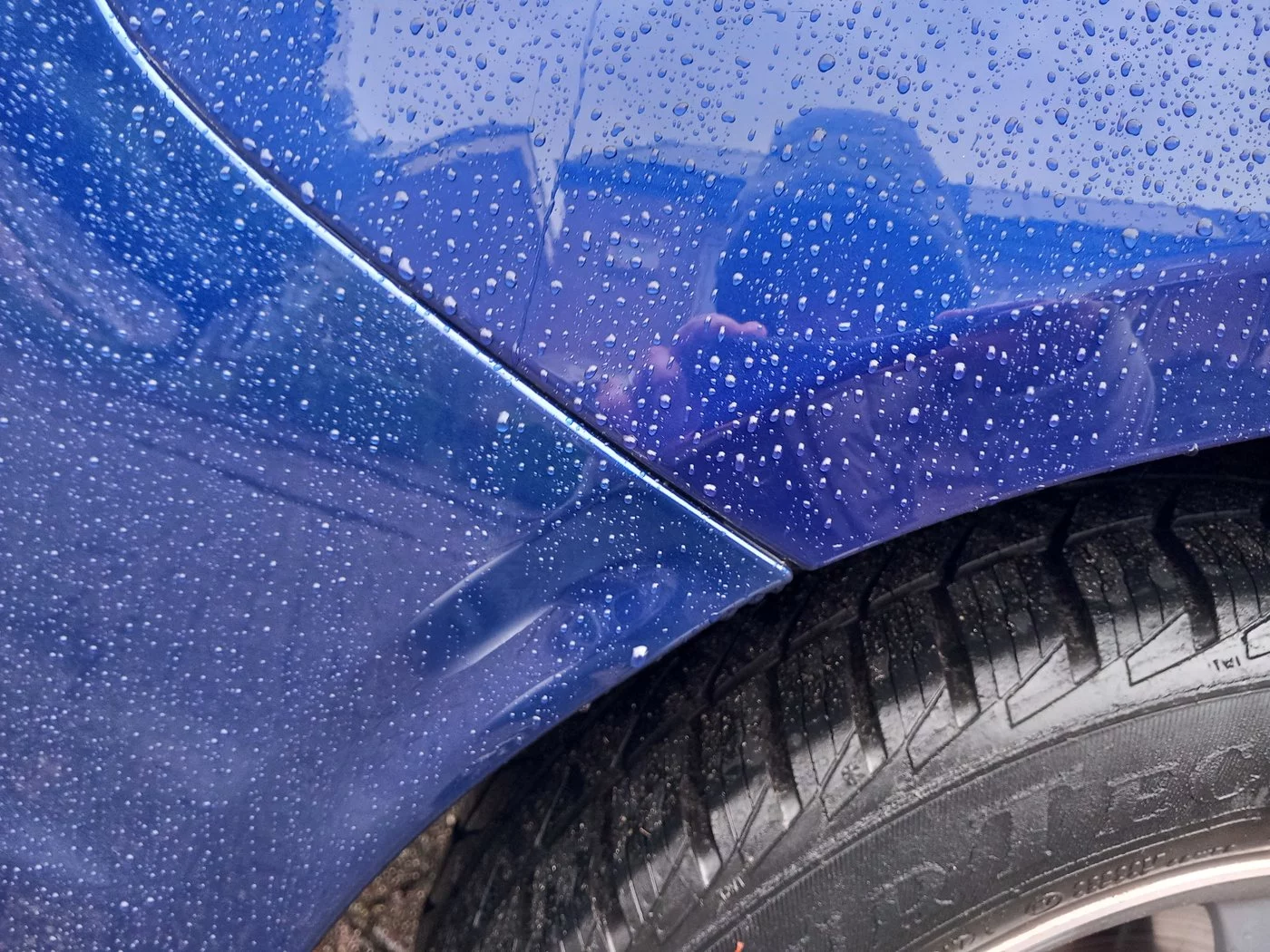

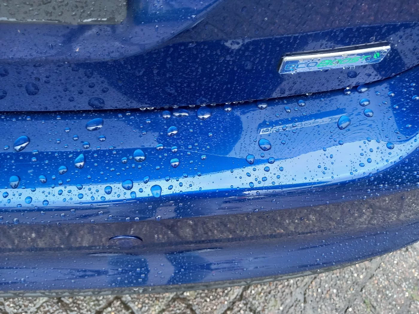

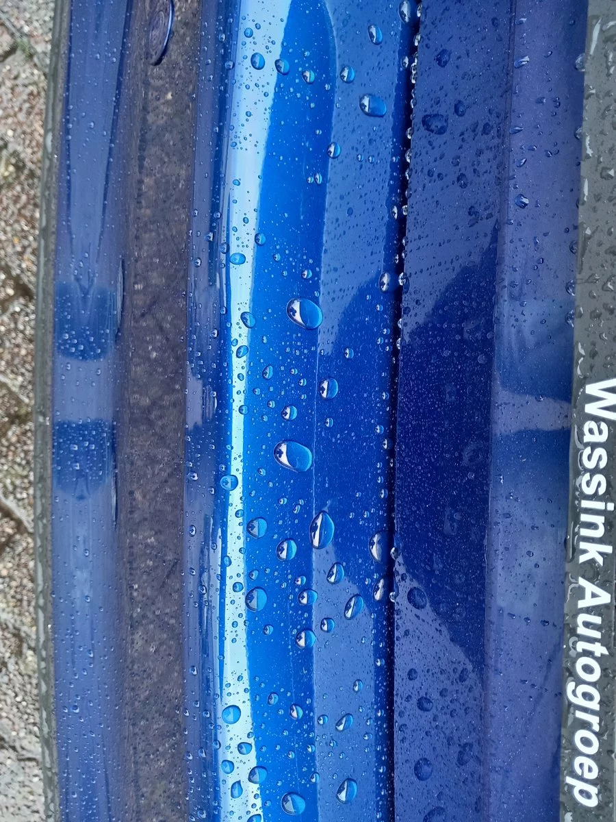

Teruggeweest bij de spuiter. Ze geven aan dat de bumper opnieuw gespoten is. Ik betwijfel dit, omdat ik nog steeds exact hetzelfde kleurverschil zie! Daarnaast lijkt beading en sheeting te zien op de bumper. Dat zou toch niet moeten kunnen op versgespoten lak of zie ik iets over het hoofd @AndyVR ?

Huh..? Als ik vluchtig teruglees, zou de auto door een zelf-gekozen 'poetser' worden gepolijst en eventueel zou orangepeel worden verminderd zodat het niet duidelijk meer is als op de aangrenzende panelen?
- Je had beter de auto even kunnen drogen, want nu is eventueel kleurverschil en orangepeel lastig in te schatten, door de druppels.
- Zijn deze foto's recent na het ophalen van de auto? (En de bumper is dus ook zéér recent gespoten?)
- Als de bumper gespoten is, dan zal deze ook gepolijst moeten/kunnen zijn. Ik kan mij voorstellen dat er dan wel iets van beading ontstaat. Als je een vers gepolijst werkvlak natsproeit, zie je dit ook.
Vers gespoten lak geeft beading, al neemt dit snel af door het hardingsproces dus het kan kloppen dat ze opnieuw gespoten hebben maar misschien opnieuw niet helemaal de juiste tint...
@Quantoxx Ik wilde de auto toch in een coating zetten, dus had voorgesteld om die zelf te polijsten en hun een vergoeding zouden betalen voor de kalkvlekken.
Ja droog maken was beter geweest, maar er zat een licht vuil laagje op de auto en ik zag het niet zitten om daar met een doek overheen te gaan over vers gespoten lak. Hopelijk blijft het vandaag droog, dan kan ik het eens goed beoordelen
Foto's zijn inderdaad van net na het ophalen.
