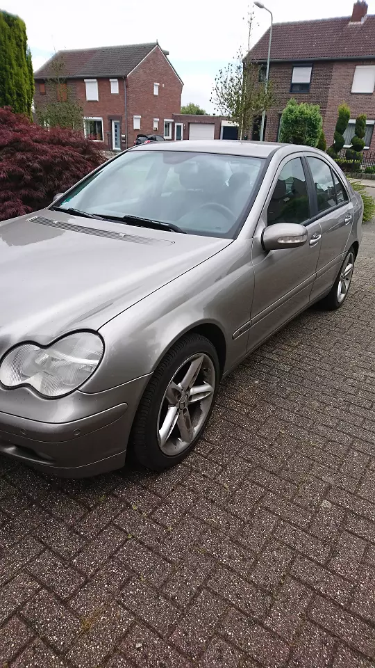

Dit weekend stond in het teken van de Mercedes van mijn schoonpa.
De Mercedes is van 2003 en heeft al flink wat vakantie tripjes naar Kroatie gemaakt.
Over twee weken staat er weer trip gepland naar Kroatie en mijn schoonpa vond het nu tijd voor een goede behandeling.
Afgesproken dat ik de Si3d behandeling doe zodat hij er weer een jaartje tegen aan kan.
Auto krijgt dan gelijk een verjongings kuur aangezien die toch al wat jaartjes meegaat.

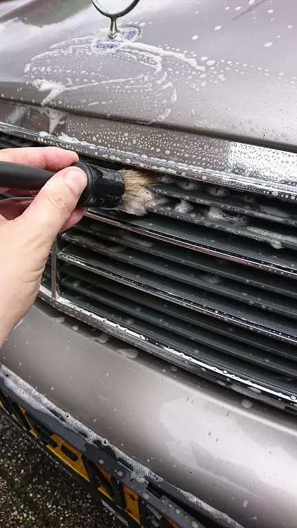

1. De auto eerst wassen met Nanolex Pure Shampoo en Valet Pro kwasten en de Monello Thick Mitt.
De velgen even goed gereinigd en de banden in de Nanolex Tire & Rubber gezet.
Daarna de auto gedroogd en gekleid met Monello Dolce Verde en DDJ Born Slippy.

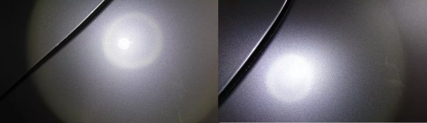

3. Na het interieur de koplampen behandeld, deze konden wel een opknap
de koplampen heb ik geschuurd met P800 en zo afgebouwd naar P3000 met de Dap en dan de kleine backing plate van Flexipad.
Ik heb de schuurschijfjes van Ruper gebruikt, daarna met heavy cut gecompound en afgebouwd met finish polish.
De koplampen zijn daarna beschermd met twee lagen Si3d headlight.
4. Na de koplampen verder gegaan met de lak polijsten en de voorruit.
De voorruit is gepolijst met glas polish en daarna in de Ultra glass coating gezet.
De lak is gepolijst met de Rupes en de Dap voor de bumpers en achterlichten.
Dit allemaal met de Heavy Cut van Nanolex op de Spiderpad en Grey Pad. Finish Polish met de blauwe pad.
Daarna de lak preppen met EX en twee lagen Si3d aanbrengen ter bescherming.
Daarna heb ik nog alle trims behandeld met Rejuvinator en de rubbers bij de ramen behandeld met Tyre & rubber.
