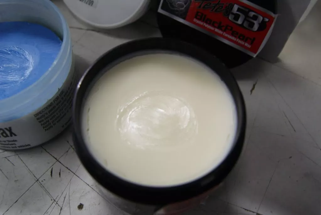

Qua structuur redelijk vergelijkbaar met de PB Natty's Paste Wax en wat mij betreft ook de Chemical Guys Pete's 53,
al is deze laatste een stukje vettiger/smeuiiger dan de andere 2.

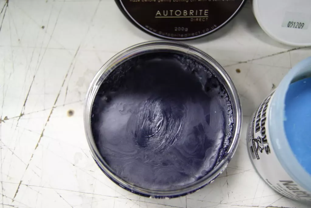

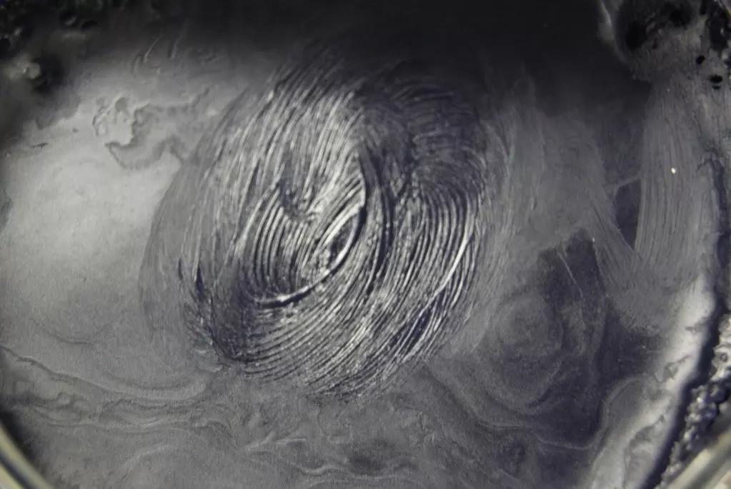

Structuur van de Black Magic, wordt wat vloeibaarder na een klein beetje wrijvingswarmte:
Ik heb besloten de vergelijking te trekken met bovenstaande 2 waxen

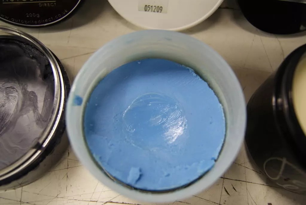

Vergelijking, eerst de Black Magic, dan de Natty's, als laatste de Pete's:
In elk potje wax met een vinger 5 rondjes gedraaid, allen worden wat olie-achtig.

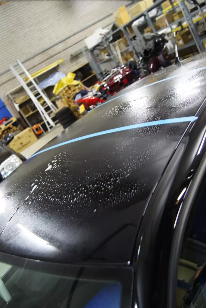

Als testpaneel het dak van de Lupo in 3 stukken verdeeld.
Lupo is uiteraard netjes gefoamd, gewassen en gedroogd voordat de test kon beginnen.

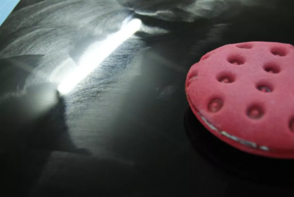

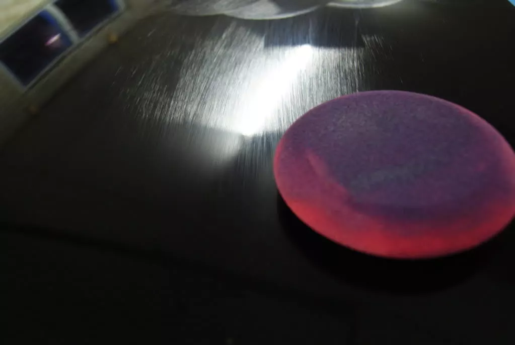

Ik heb ervoor geprobeerd te zorgen dat alle wax die er nog opzat, eraf te krijgen.

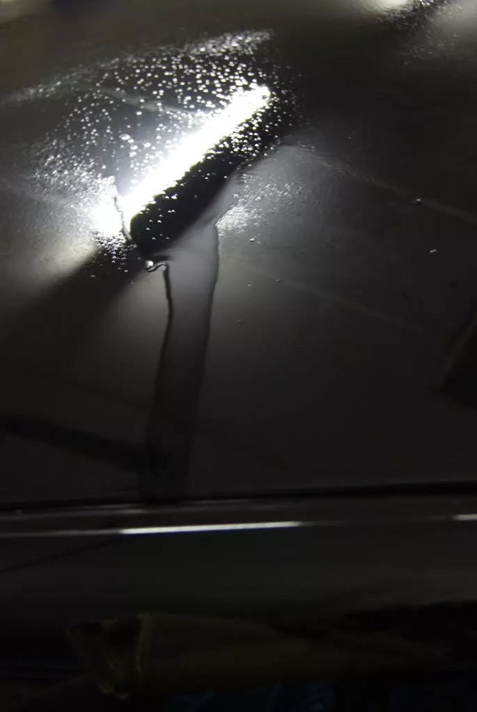

Pure Bugsquash, even in laten trekken....
Daarna afgenomen, en even een "beadingtest" gedaan:
Gevolg:
Zoals te zien, heeeeel weinig tot geen bescherming over...
Voor de zekerheid nog even afgenomen met Monello Spruzzo, om er zeker van te zijn dat de Bugsquash volledig weg zou zijn.

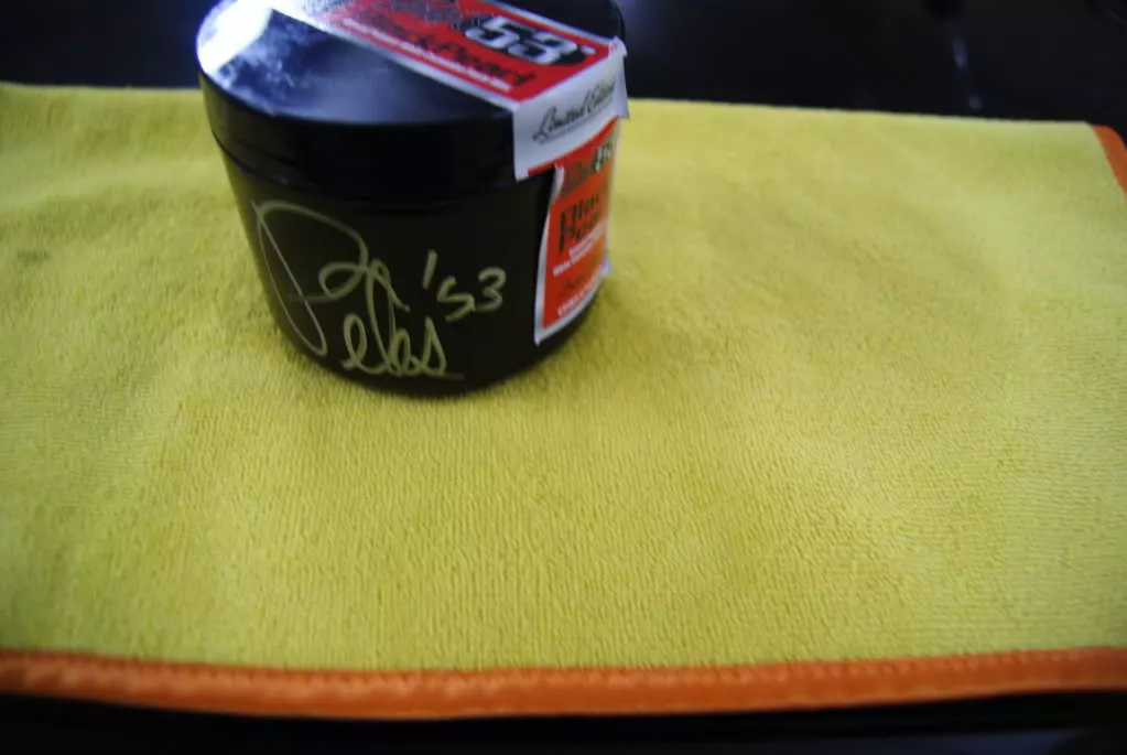

Als laatste, de Pete's 53:

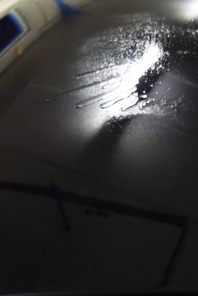

Een paar minuten later een "beadingtest" gedaan:
Op de foto is het niet te zien, maar hier even enkele bevindingen:
- De beading van de Natty's en de Pete's is nagenoeg gelijk te noemen. Medium-sized beades.
- Beading van de Black Magic, eerst hele kleine beades, die gauw genoeg overgaan tot sheeting!
Wat verder nog opviel:
- na het uitpoetsen van alle waxen was er geen kleurverschil waarneembaar tussen de waxen, zelfs de tape was niet te zien.
- echter, na wat water opsprayen was duidelijk zichtbaar dat de kant waar de Black Magic opzit donkerder van kleur was!
Duidelijk dus een kleurtoevoeging, ook niet voor niets een wax voor donkere lakkleuren dus...
Gevolg:
