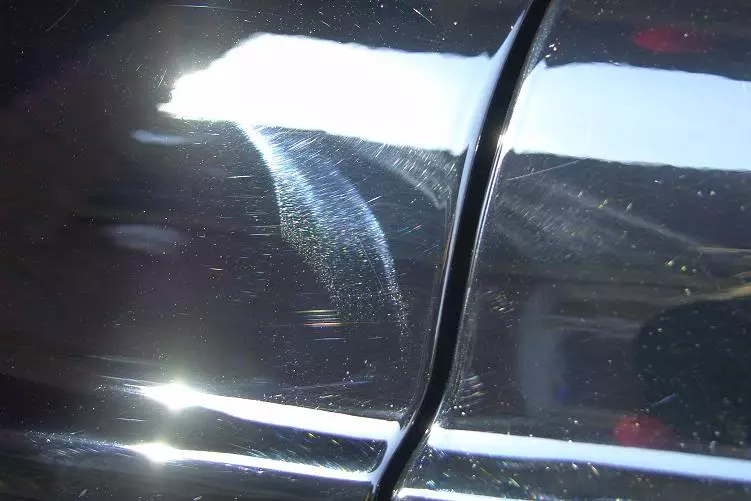

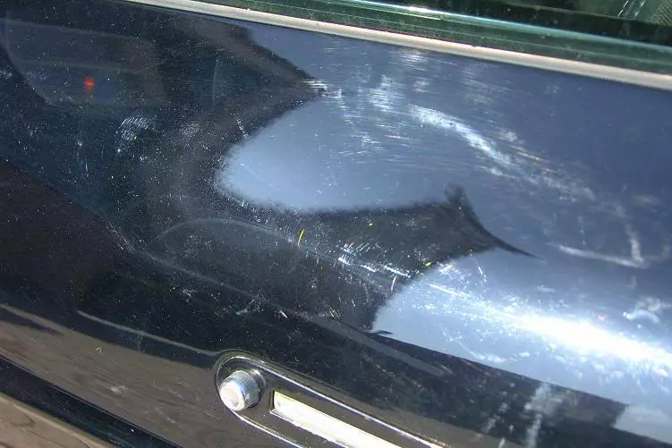

swirls all over the place en flink wat marring van het kleien, ondanks de zachte klei en ruim voldoende gebruik van de Born Slippy. Helaas is de lak heel erg zacht. De auto is een keer overgespoten en waarschijnlijk is de blanke laklaag van watergedragen lak.
Dus eerst maar aan de gang met de foamed wool met Monello Inizio op de rotary. Hiermee gingen al een heleboel van de diepere krassen weg, maar ik kreeg er wat anders voor terug.

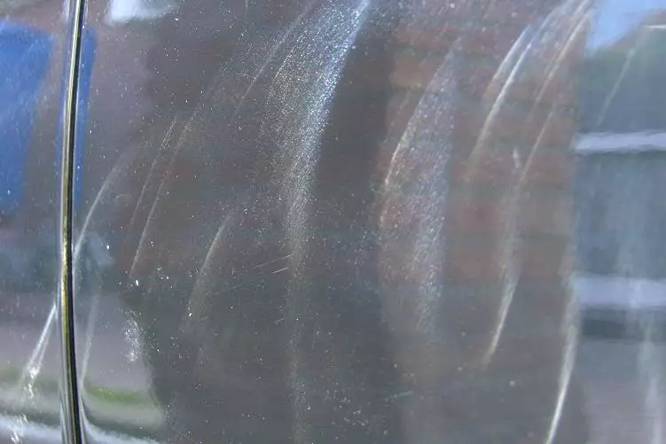

Hologrammen??? Waar ??
Hierna de auto te lijf gegaan met de rotary met een witte pad en de Menzerna intensive polish. Hiermee verdwenen de hologrammen als sneeuw voor de zon.

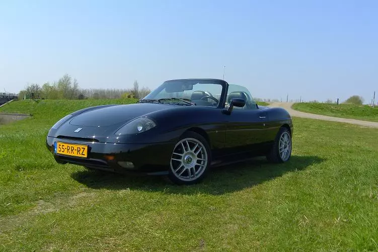

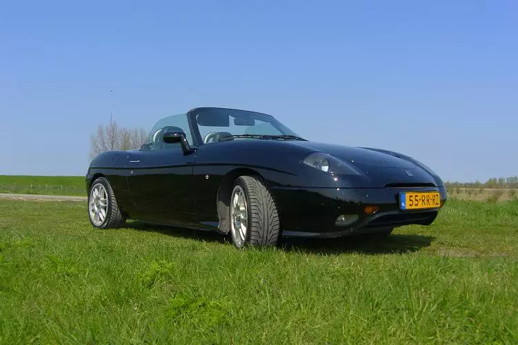

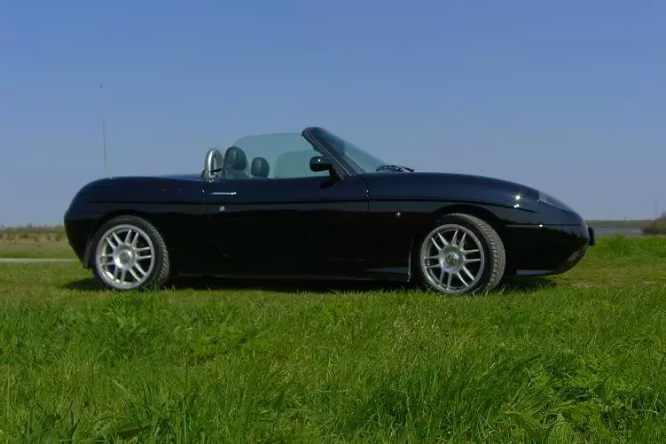

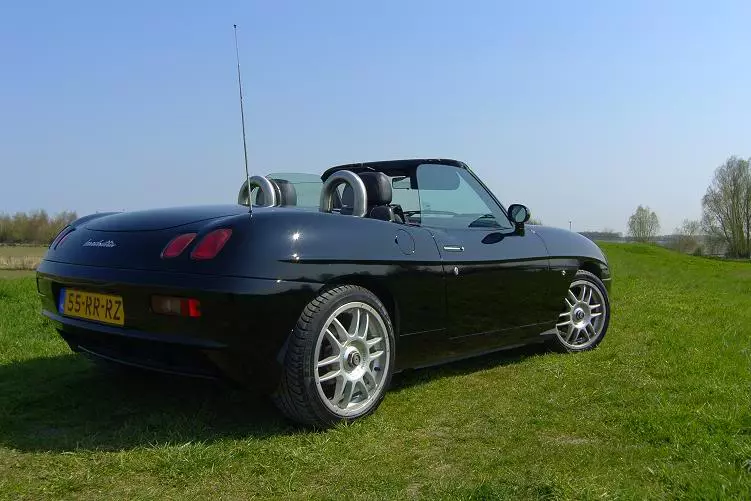

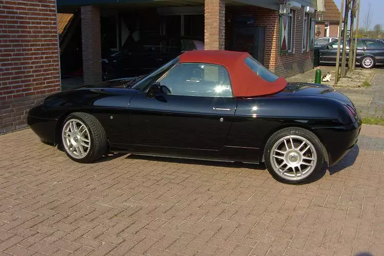

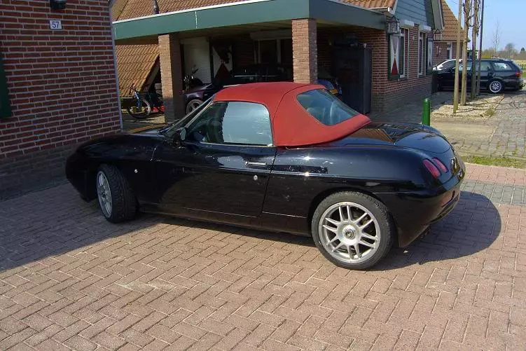

Genoeg geschreven, nu de na-foto´s

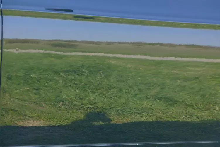

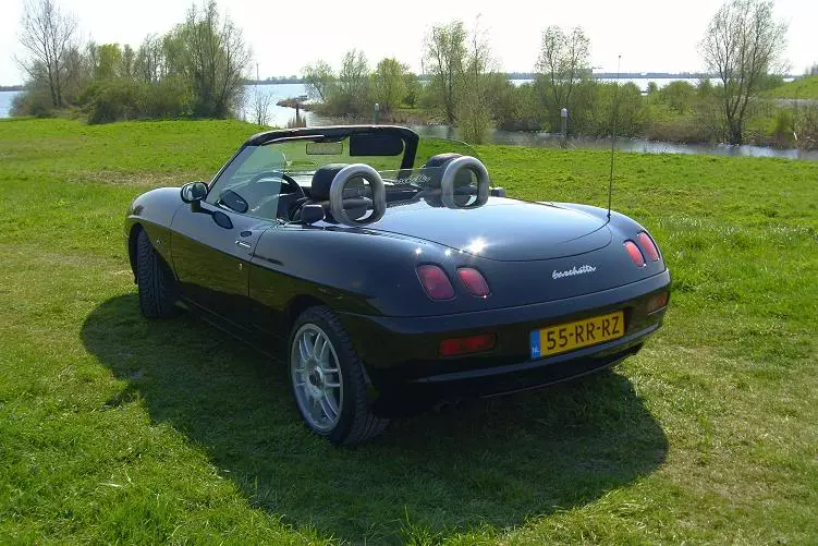

Nog 2 reflectiefoto's

Mooi resultaat hoor :)^
