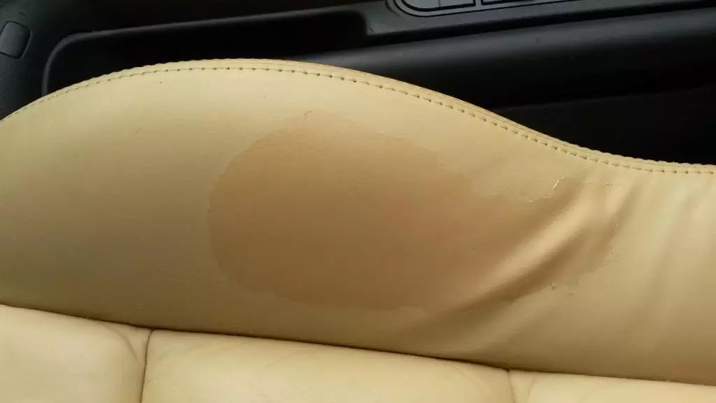

Ik heb van ColourLock maar liefst 3x de verkeerde kleur gehad:
De 1e keer heb ik Audi anijsgeel besteld welke veel te licht bleek.
De 2e keer heb ik de hoofdsteun opgestuurd voor een match en bleek de nieuwe Fresh exact net zo licht.
De 3e keer heb ik de hoofdsteun opnieuw opgestuurd en bleek de Fresh zelfs nog lichter.
De oude laag Fresh kan niet worden verwijderd omdat het originele leer geschuurd is. Al het leer verven met Fresh kan niet, het kleurverschil is te groot met de niet-verfbare delen zoals het beige plastic en de beige alcantara wang.
Ik wil de stoelen laten verven door een professioneel bedrijf wat de kleur WEL goed kan namaken. Ik zou graag ervaringen willen horen van mensen die hun lichtgekleurde leer hebben laten verven door een bedrijf als bijvoorbeeld oldtimerrestauratie.nu of dergelijke.
Alvast bedankt voor de tips. Hierbij nog een foto van het kleurverschil:

Hisense, bekend filmpje, maar als ik geen matchende kleur krijg valt er niks te beginnen...

Ik heb zojuist samen met Bartezzz gebeld met ColourLock. We hebben eerst de werkwijze en dergelijke besproken. De reactie van ColourLock is dat er met Fresh geen match kan worden gemaakt omdat de kleur Anijsgeel opgebouwd is uit 2 tinten: Eerst wit en dan geel.
Bartezzz en ik zijn uitgenodigd langs te komen bij ColourLock zodat daar testen kunnen worden gedaan met diverse tinten. ColourLock zegt alle kosten hiervan voor hun rekening te nemen :party
Dit hadden we niet verwacht na de negatieve e-mails met daarin vermeld dat wij het fout zouden hebben gedaan. Zojuist dan ook de bestelling Leerlooier geannuleerd en hoofdsteun retour gevraagd.
​We zijn benieuwd en houden jullie op de hoogte :-)^
