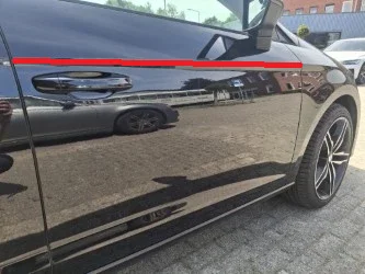

- Minder duur: de spiegel kan blijven staan, enkel de deurklink gaat eraf. Enkel het gedeelte onder de scherpe "karakterlijn" wordt gelakt, zie foto als voorbeeld (alles onder de rode lijn wordt gelakt, boven de rode lijn blijft origineel). Dit kost wat minder werkuren en is dus een iets goedkopere oplossing, denk dan aan een 300 euro ongeveer.
Voordeel: Jouw kleurcode is geschikt om "rechtaf" te lakken, er dienen dus geen panelen "uitgespoten" te worden.
Uitspuiten wordt gedaan zodat je geen kleurverschil hebt met aangrenzende panelen zoals het voorscherm en de achterste deur in jouw geval.
Bij een lichte kleur bv. zilverkleurigen is dit noodzaak om te doen, bij jou gelukkig niet.
