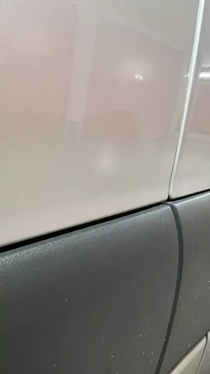

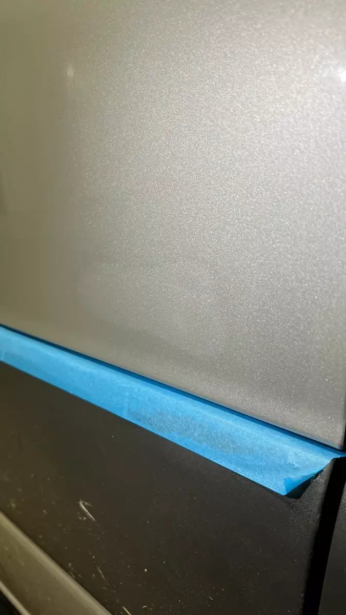

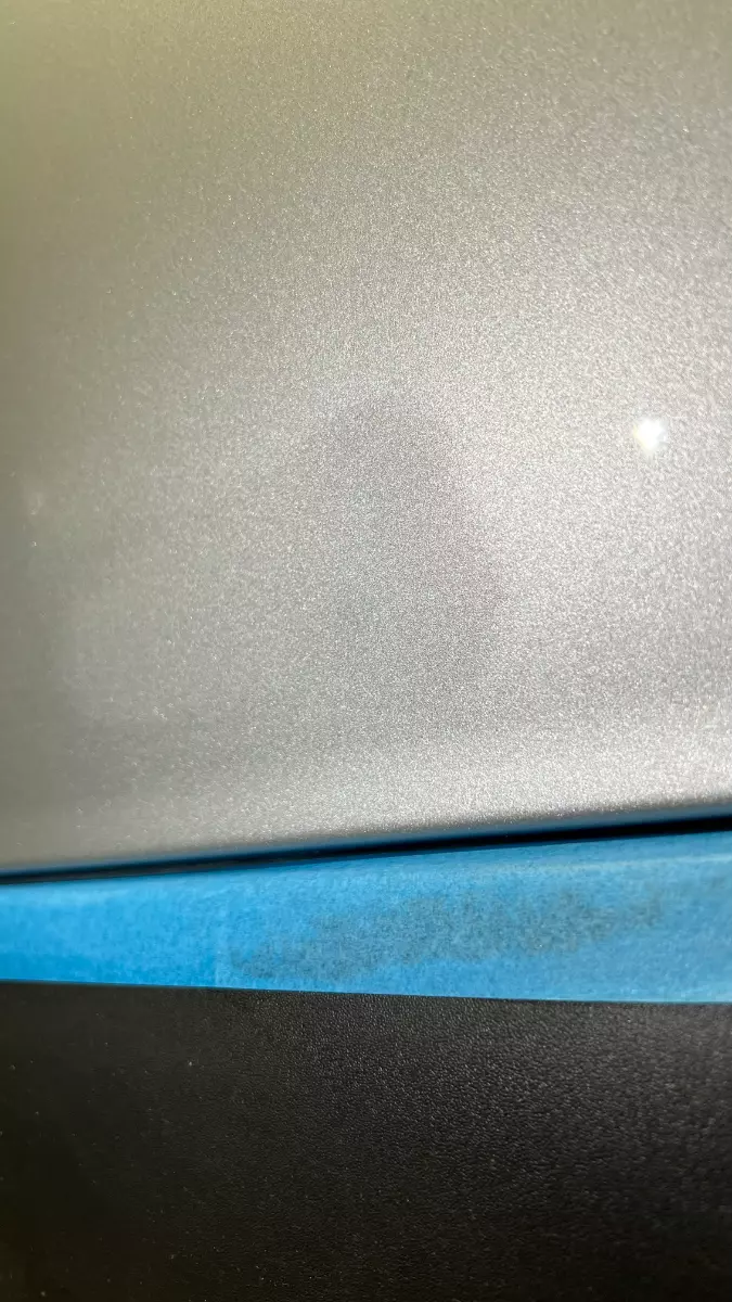

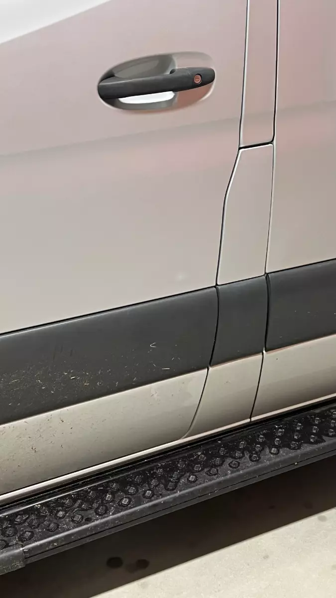

Ik zit met een vraagje ik wou een kameraad helpen door wat krasjes uit zn nieuwe bus te polijsten ( Mercedes sprinter metallic grey). Nu lijkt het wel alsof ik door de blanke lak heen gegaan ben. Zie fotos:
Ik had een dap 500 met scholl blue en menzerna 400 heavy cut gebruikt maar op andere plekken waar ik langer gepolijst heb was er niks aan de hand. Zou dit al een keer overgespoten zijn met een zachtere blanke lak?
Is dit nog zelf te fixen door bijv zelf met 2K blanke lak te spuiten? Of een spot repair laten doen? Hoeft niet perfect te zijn…

Mijn eerste indruk is inderdaad dat je door de clearcoat laag bent gegaan. Maar het kan ook iets anders zijn bijv. n.a.v. een eerdere schade.
Lastig te beoordelen zo.
Kan je de lak meten met een dikte meter?
En ben je zo op een vuile deur gaan polijsten?

Hij vroeg of ik snel even een paar krasjes kon weghalen. Wat gelukt was maar dit erbij…
Vandaar dat ik niet de hele deur schoon gemaakt en afgetaped had.
Heb helaas geen lakdikte meter.
