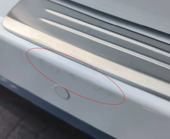

:( garage heeft plekjes op de bumper aangestipt en ziet er nu zo uit...
in het echt (lastig te zien op de foto) echt een bende van grove plekken en bulten lak.
zelf ben ik een leek maar verwacht dat ik het echt wel ietswat mooier kan krijgen.
nee ik ga het echt niet zo strak als een poetser krijgen maar wil het net even wat verbeteren.
zal ik het ietswat strakker kunnen krijgen met p2000/3000 en mezzo + oranje pad? moeite waard? (mezzo en pad in huis)
en dien ik dan om de plek heen af te plakken met beschermtape? Of dat niet nodig als je een vaste hand hebt.
Nog even voor de zekerheid: ik heb een handpad in huis dus ga met de hand Mezzo gebruiken. Dan zijn jullie nog steeds enthousiast?
En nat schuren heeft jullie voorkeur? Want anders had ik als leek het droog gedaan.
Afplakken met blauwe tape? Welk merk heeft jullie voorkeur die niks achterlaat?
Ik zou inderdaad wetsanden met een fijne korrel. Opschalen kan altijd nog of simpelweg herhalen. Liever vaker met een té fijne korrel, dan één keer te hard gaan met een grove korrel. (''Grote stappen, snel thuis...'')
Gebruik bij het schuren wel iets van een klosje o.i.d. Zo kan je preciezer schuren, doordat je vlakker schuurt en dus alleen de hoge top van de te verwijderen lak raakt.
Probeer ook in een rechte beweging te schuren (bijv; voor-naar-achter) en bij de volgende aanzet juist in haakse richting. (Bijv. links-naar-rechts) Zo krijg je een strak schuurbeeld en wordt het polijsten nadien ook weer makkelijker. (Zeker met de hand)
