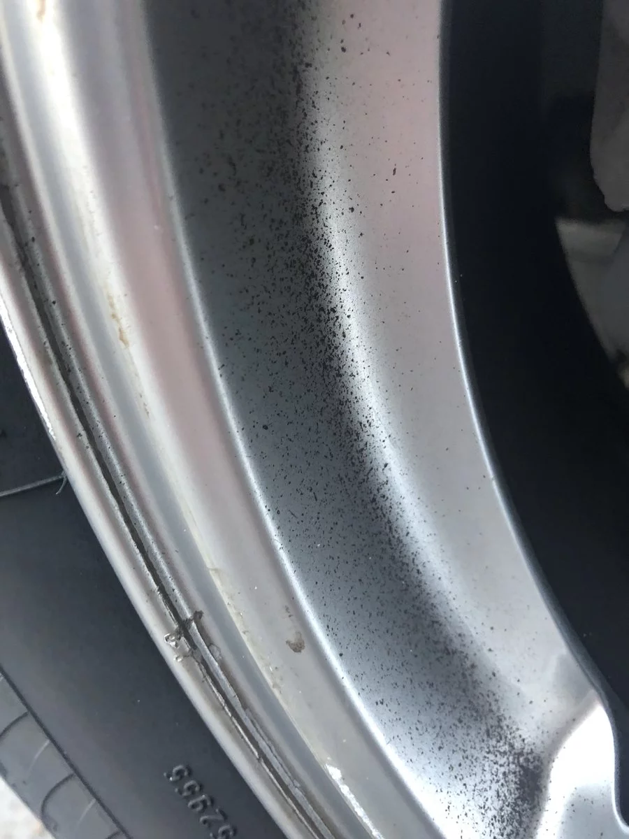

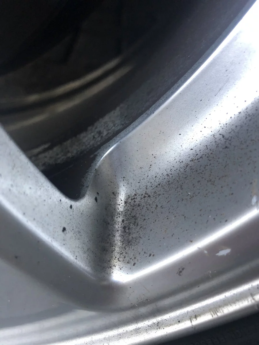

Na mijn bestelling binnen te hebben gehad, (Emmer + gritt guard) daarmee kwam ook een de-ironizer en een flesje Tar en Glue.
De vlek nog ff met de-ironizer gesprayed maar zonder resultaat, reageerde maar heel minimaal.
Volgende poging met Tar en Glue geprobeerd en daarmee ging het er af na wat boenen.
