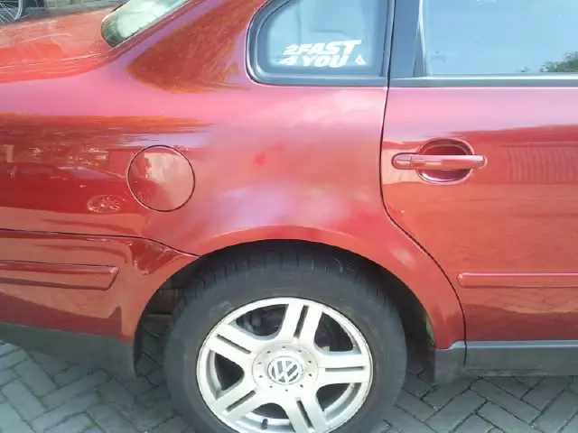

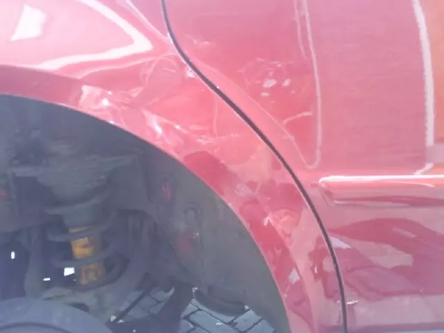

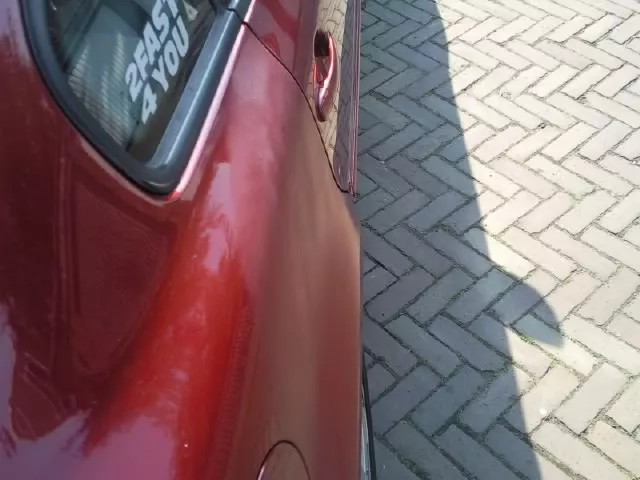

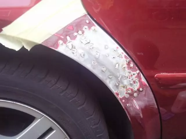

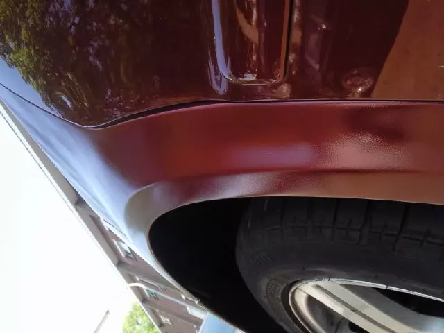

ik heb van de week mijn auto uitgedeukt geplamuurd gespoten ect, nu bij het laatste gedeelt blanke lak, met het spuiten en bij nevelen,, nu heb ik dus een waas op mijn auto zitten,, is dit mogelijk om weg te polijsten, met schuurpapier 2000 k, iemand tips en ervaringen ,, alvast bedankt

Ik heb een vermoeden dat je het 'sinaasappel huid effect' bedoeld? Indien ja, dan zou je ALS je met een veilige lakdikte zit, de blanke laag kunnen opschuren tot een egaal vlakke laag.
Dit kan hierna terug opgepolijst worden tot een perfecte laklaag. Maar als je nog geen ervaring hebt kan ik je dit niet aanraden !
Werkt alleen als je ingelogd bent of lid vermoed ik, ik kan niets zien in ieder geval. www.photobucket.com
Ofwel is er iets misgelopen bij de spuitwerken zelf of je heb heel erg last van orange-peel. Als het het laatste is kan dit inderdaad opgeschuurd worden en terug gepolijst.

Het lijkt er heel erg op dat het niet egaal gespoten is: Op sommige plekken te lang met de spuitstraal blanke lak op gezeten. Spuiten moet je heel geduldig doen, vlotjes en constant voortbewegen met de spuitbus en dunne lagen. Als de spuitbus niet op een constante snelheid voortbeweegt, dan krijg je dit effect. Ik hoop dat polijsten zal helpen.
