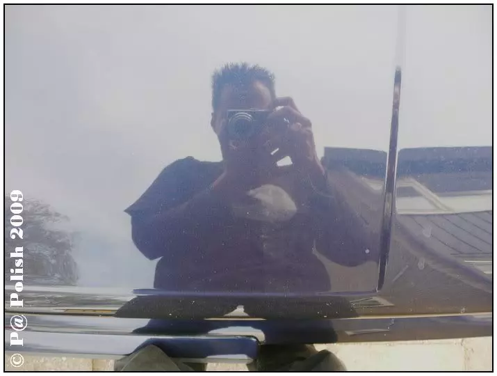

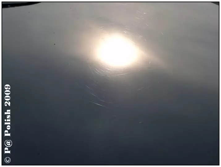

Na wat koffie en rookwaar genuttigd te hebben om 10.00 uur begonnen met het vaste rondje 'zoekt/voelt en gij zult vinden/voelen'. Met name de motorkap en zijschermen van de cab waren er zeer slecht aan toe. Dit was naar mijn idee te danken aan de formidabele spuitkunsten van meneer de spuitert die destijds de schade aan de voorkant heeft gefixed.
Een groot gedeelte van de motorkap zat onder de spuitnevel, en voelde aan als korrel 120. Watervlekken bleven hard opgedroogd achter in de lak, niet meer weg te poetsen, en de lak had visite gekregen van de inmiddels bekende "familie Swirls".

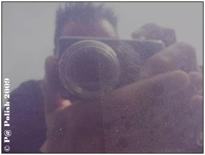

Je kon exact op de motorkap aanwijzen tot waar de auto was afgeplakt tegen de spuitnevel, want daar was dus ook een prachtige, stroeve lijn te zien:
Links en rechts wat krasjes, standaard verhaal verder, de achterklep met wat swirls, maar gelukkig nergens diepe deuken, happen uit de wielranden of missende stukken plaatwerk/roest.
Oke, die motorkap was dus echt een ^%$#$%^&-werk! }

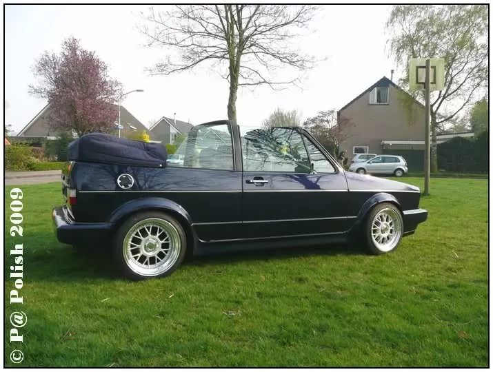

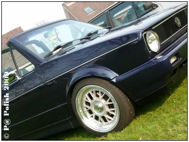

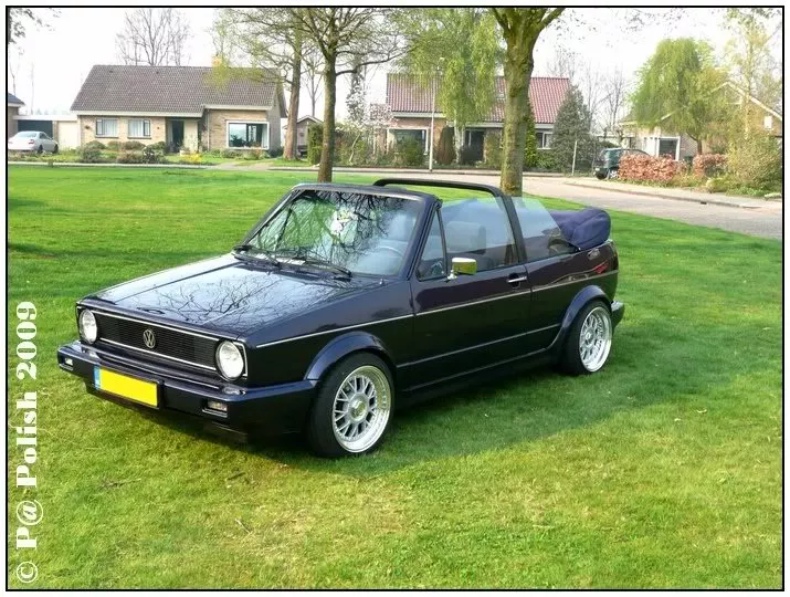

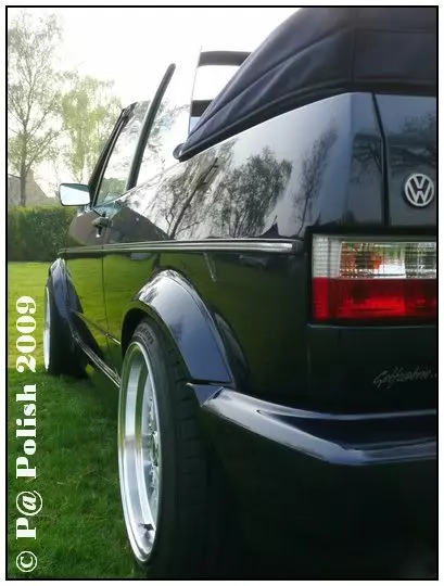

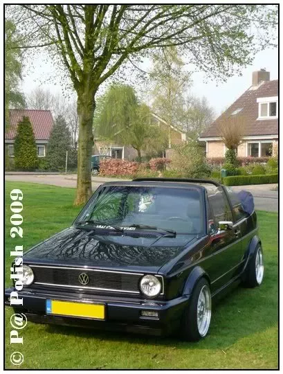

The Results:
Wederom weer bedankt voor het lezen, vragen staat vrij, reply's/kritiek/commentaar wordt altijd gewaardeerd.
PS1: ik weet nu 1000% zeker dat ik toe ben aan de Menzerna reeks, lees hele goede dingen over dit icm VAG lakken, want zoveel hits om enigzins een strakke finish te krijgen vind ik persoonlijk redelijk over de top. Oke, er zaten wat aardige swirls in, maar dit moet toch anders kunnen.
PS1: tijdje geleden voor het eerst echt goed de groene polish/finish pad gebruikt, SUPER!
Ook vandaag gaf ie weer net ff dat beetje meer waar ik naar op zoek was, juist bij deze metallic lak was dit heel goed zichtbaar.
PS3: nee ik heb echt niet met het contrast lopen pielen van de foto's, dat gras is daar echt zo idioot fel groenachtig. :weetniet
