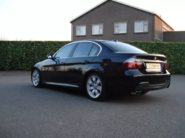

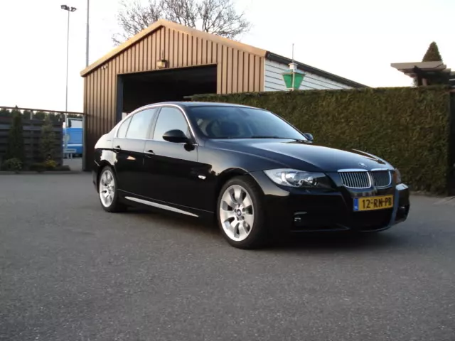

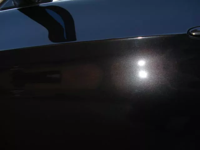

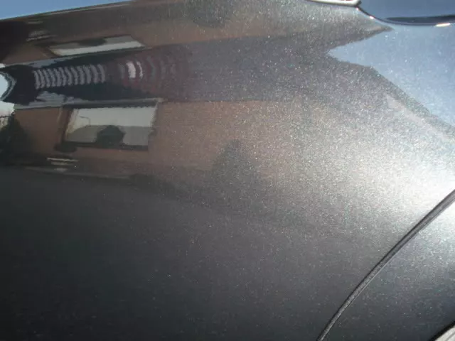

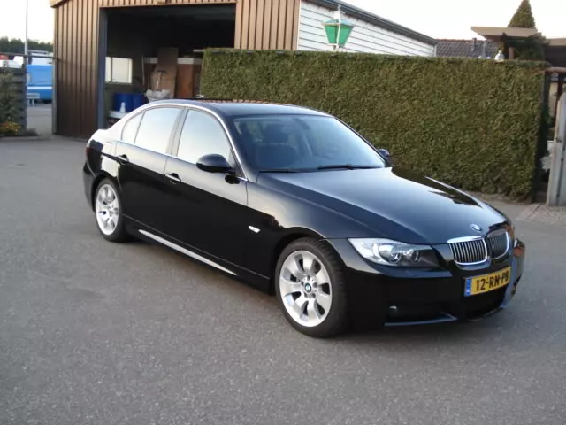

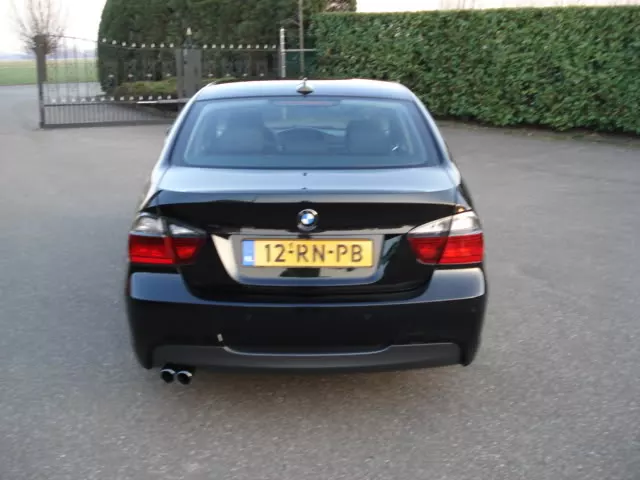

Zo, heb vandaag (eindelijk) m'n BMW eens onder handen genomen. De meeste krassen en swirls zijn er wel uit, maar onder een bepaalde hoek zie je nog wel wat kleine krasjes. Maar voor de eerste keer vind ik het niet slecht.
How to :
- Gewassen met Megs NXT wash
- washmit van Megs
- kleien (had ik 2 weken terug al gedaan)
- M83 (Orange pad lc)
- M80 (Witte pad lc)
- PB Black Hole (Zwarte pad lc)
- PB EXP (Blauwe pad lc)
(is dit een beetje een goede 'opstelling'?)
Diverse doeken/kwasten end.
Heb helaas geen voor foto's gemaakt, aangezien ik me foto camera niet thuis had en deze later opgehaald. Hierbij de foto's : (Rubbers end. nog niet gedaan op de foto omdat ik anders geen foto's meer kon maken, te donker)
En nee, de strepen zitten niet in m'n motorkap maar zijn van vliegtuigen:)

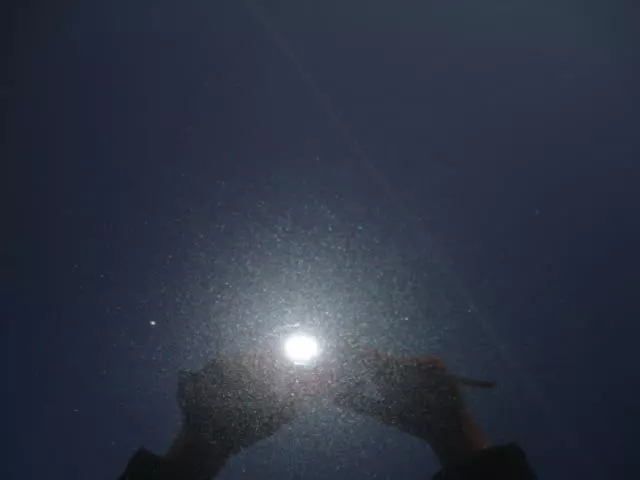

Mirror mirror in da street...!!! 8d 8-)

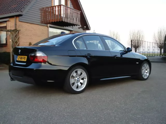

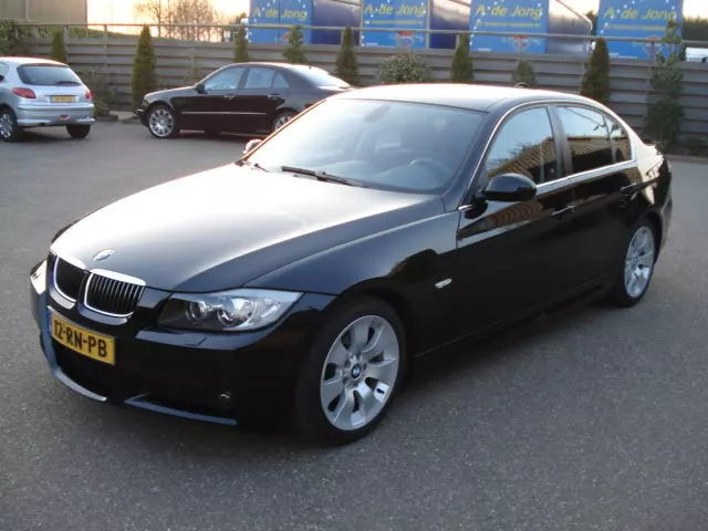

Pfff... met zonnebril is het kijken nog wel te doen... :-)^ complimenten hoor... eer van je werk!

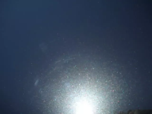

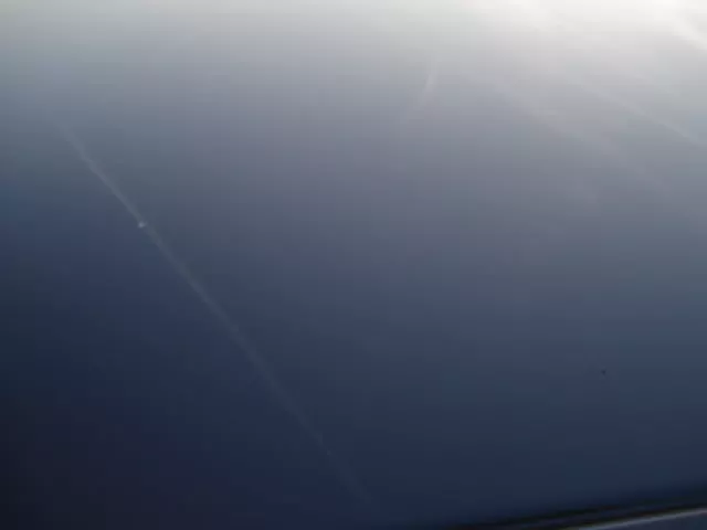

Glimmerdeglim! Erg mooi resultaat hoor man! Op foto 5 denk ik dat de EX-P niet goed uitgepoetst is...
Bedankt! Ben er ook blij mee dat hij zo is geworden :ja
Wat foto 5 betreft : dat was op het dak en de EXP was daar nog niet goed uitgepoetst. Heb de auto nog een keer helemaal met lamp nagelopen en alles is nu weg. :jippie
