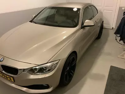

Morgen een bronze Bmw poetsen. Heeft veel tectyl druppels van wel 1 cm doorsnede. Iemand sugesties hoe je die verwijderd. Zat zelf aan wasbenzine te denken.
Zwart, heb met een mesje de bulten afgesneden en later met thinner het laatste afgepoetst. Ging erg goed.
