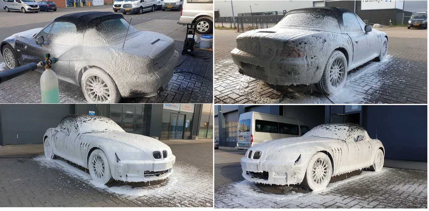

Pre-wash, foamen wassen:
zoals altijd begin ik met foamen om het vastzittende vuil los te weken, zo wordt deze veilig afgevoerd zonder aan te raken. Het stoffen cabrio dak heb ik geprobeerd zo veel mogelijk te ontzien, ik wilde hier geen foam op hebben... Na grondig de auto te hebben afgespoten, deze gewassen.
- Kenotek foam
- Monello foam lance
- Waxaddict shampoo
- washmitts
![foto 01.jpg foto 01.jpg](https://forumcdn.carclean.com/data/attachment-files/2020/06/128987_foto_01.jpg)

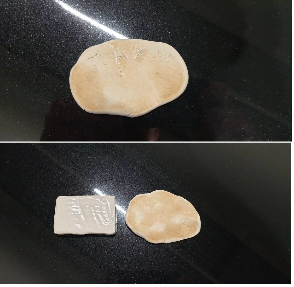

Lak reiniging:
Nadat alle was benodigdheden opgeruimd waren, de auto naar binnen is gereden, mezelf vol gegoten met een paar bakken koffie, was het tijd om de lak nóg verder schoon te maken middels klei. En dit was wel nodig.
- Dodo Juice SN klei
- Poorboy;s World Spray&Wipe
![foto 04.jpg foto 04.jpg](https://forumcdn.carclean.com/data/attachment-files/2020/06/128990_foto_04.jpg)

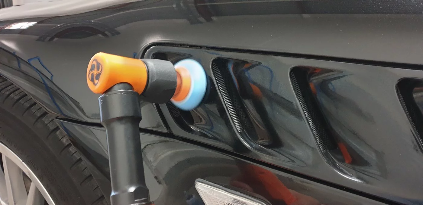

Ditmaal gebruik gemaakt van diverse Scholl Concepts pads en pasta's waaronder de nieuwe S2 Black Extreme Cut Compound.
![foto 7.jpg foto 7.jpg](https://forumcdn.carclean.com/data/attachment-files/2020/06/128992_foto_7.jpg)

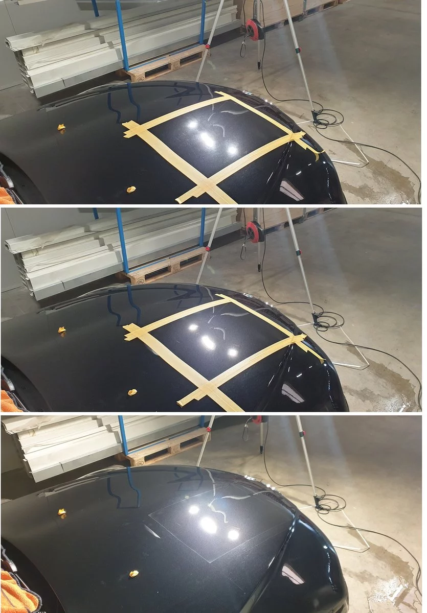

Als eerste de Scholl Concepts S2 Black getest, dit gaf na de eerste hit een prima resultaat, zelfs zo goed, dat je niet eens zou hoeven te finishen, al raden ze dat wel aan.
En ja, het is onverstandig om zoiets te doen, maar het laat wel goed het resultaat zien.
![foto 07.jpg foto 07.jpg](https://forumcdn.carclean.com/data/attachment-files/2020/06/129003_foto_07.jpg)
![foto 08.jpg foto 08.jpg](https://forumcdn.carclean.com/data/attachment-files/2020/06/129000_foto_08.jpg)
![foto 09.jpg foto 09.jpg](https://forumcdn.carclean.com/data/attachment-files/2020/06/129001_foto_09.jpg)
![foto 010.jpg foto 010.jpg](https://forumcdn.carclean.com/data/attachment-files/2020/06/129002_foto_010.jpg)
![20200607_094638.jpg 20200607_094638.jpg](https://forumcdn.carclean.com/data/attachment-files/2020/06/129006_20200607_094638.jpg)
De glans en reflectie zit er weer goed in.

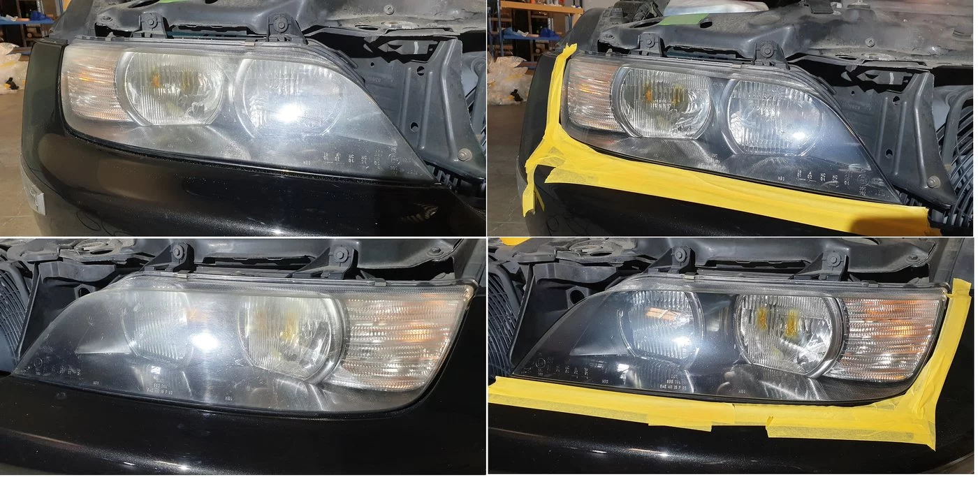

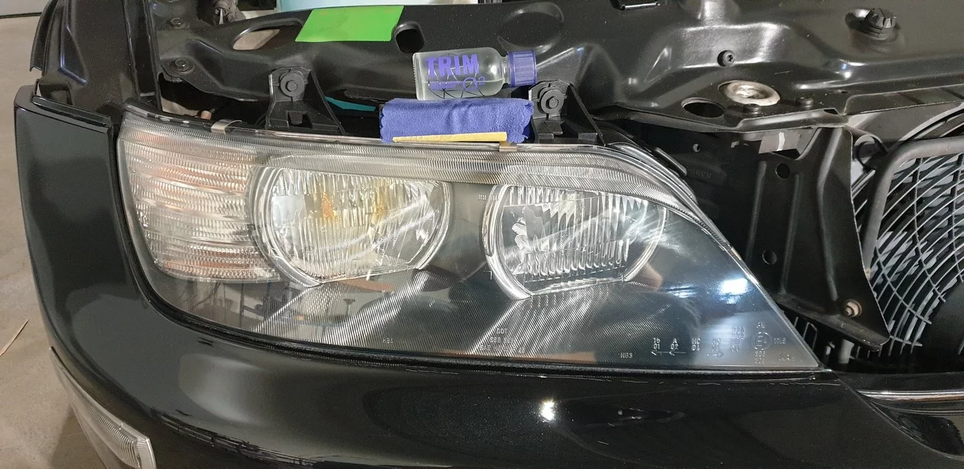

De koplampen konden ook wel wat aandacht gebruiken. Deze zijn in 3 stappen gepolijst en gecoat en zoals je ziet, is schuren niet altijd nodig om een prima resultaat te behalen. 100% strak worden ze niet meer, immers de dame is al 17 jaar oud/jong hè
- Scholl Concepts S3 + paarse spotbuff pad + rotary
- Scholl Concepts S3 + oranje spotbuff pad + Rupes Bigfoot mini
- Scholl Concepts S17 oranje spotbuff pad + Rupes Bigfoot Mini
- 2 laagjes Gyeon Trim

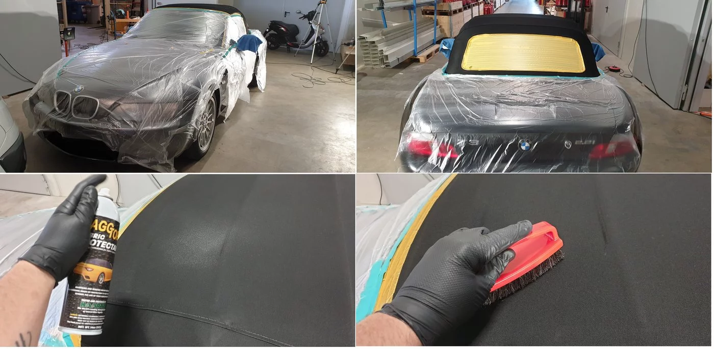

Na al het polijsten werd de lak afgedekt met folie. Dit om er voor te zorgen dat er geen product bestemd voor het cabriodak op de lak terecht komt.
De RaggTopp werd in 3 lagen aangebracht om de 15 minuten. Na elke behandeling werd het product met een zachte borstel ín de stof gemasseerd zodat het diep in de vezels dringt.
En ik hoor jullie al denken: "hey, die borstel heeft hij ook gebruikt om het dak te reinigen". Ja dat klopt, maar ik heb de borstel goed en grondig schoon gemaakt alvorens de RaggTopp er mee te doen
![foto 015.jpg foto 015.jpg](https://forumcdn.carclean.com/data/attachment-files/2020/06/129009_foto_015.jpg)

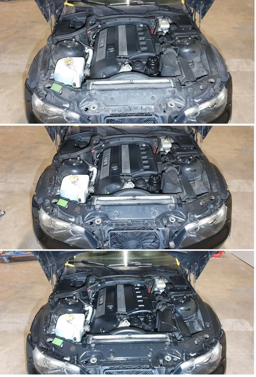

Ook onder de (enorme!!!) motorkap werd de boel schoon gemaakt en behandeld:
- APC, kwasten, doeken en wat borstels
- Gyeon Preserve
![foto 012.jpg foto 012.jpg](https://forumcdn.carclean.com/data/attachment-files/2020/06/129010_foto_012.jpg)
