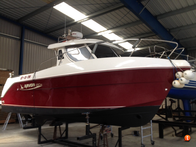

Dag Iedereen, gisteren de visserboot van mijn grootvader onder handen genomen.Foto's volgen nog! Eerst morgen nog een dagje polijsten Maar wat ik al kwijt wou: gelcoat van een boot is verdomd hard!Volgens mij veel harder dan de blanklaag van een auto. Is niet evident om met een DAP een goed resultaat te halen. De meeste oxidatie heb ik vrij goed weggekregen maar correctie wat krassen betreft is maar 60% denk ik. Na morgen zal ik wat foto's posten. Grtz Verzonden vanaf mijn iPhone met behulp van Tapatalk

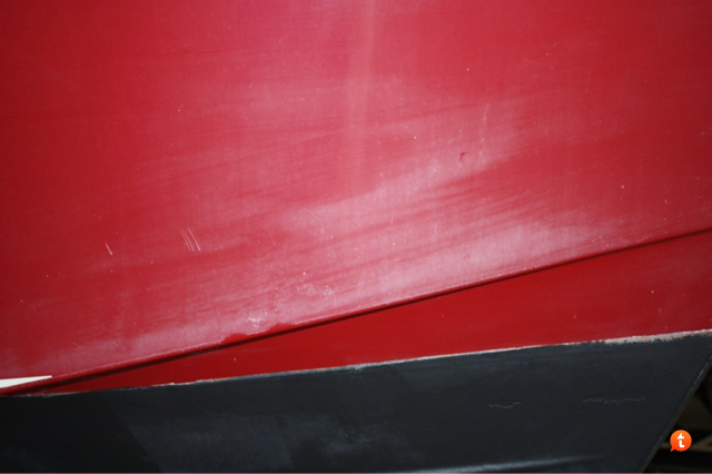

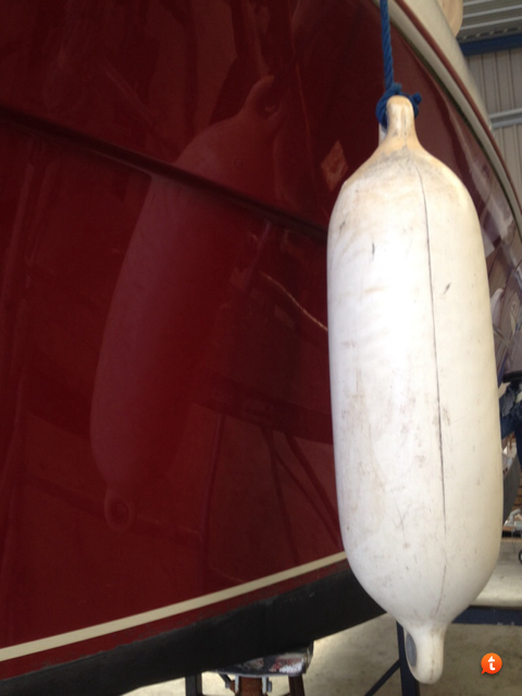

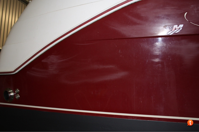

Vandaag de boot afgewerkt,de hevige oxidatie te zien op de eerste 2 foto's weggekregen. Wat echt correctiewerk betreft moet je met een rotary aan het werk. Een DAP900 komt hier wat tekort,gelcoat is echt knetterhard. Eerste 2 foto's is van voor het polijsten,de rest van de foto's is het resultaat.
Reacties: Stefan O
Dat is toch goed opgeknapt?
En ja ik heb hier op het forum ook andere boot projecten gezien en die moesten ook allemaal een rotary met wol gebruiken
Als je geen rotary hebt kun je prima uit de voeten met een paars wolletje op je DAP 900 hoor. Icm Veloce krijg je snel resultaat.
Daar het maar een klein wolletje is zal deze natuurlijk wel eerder gesleten zijn. Voor 1 bootje per jaar hoef je dus geen rotary te kopen en daarmee te leren werken.
Goedkoop alternatief is direct met waterproef 3000 (of grover indien nodig ) slijpen. Gelcoat is n.l. veel dikker dan autolak. Resultaat is verbluffend.
Mvg Marc
Hangt geheel af van de staat van de boot.
Ik heb meerdere boten gedaan en een paars wolletje op een Flex DA, gaf bijna geen resultaat.
Ik moest echt met de rotary en een groot schaap aan de gang om resultaat te krijgen.
Gelcoat is naast veel dikker ook veel harder als een autolak.
