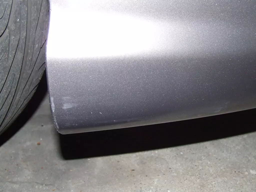

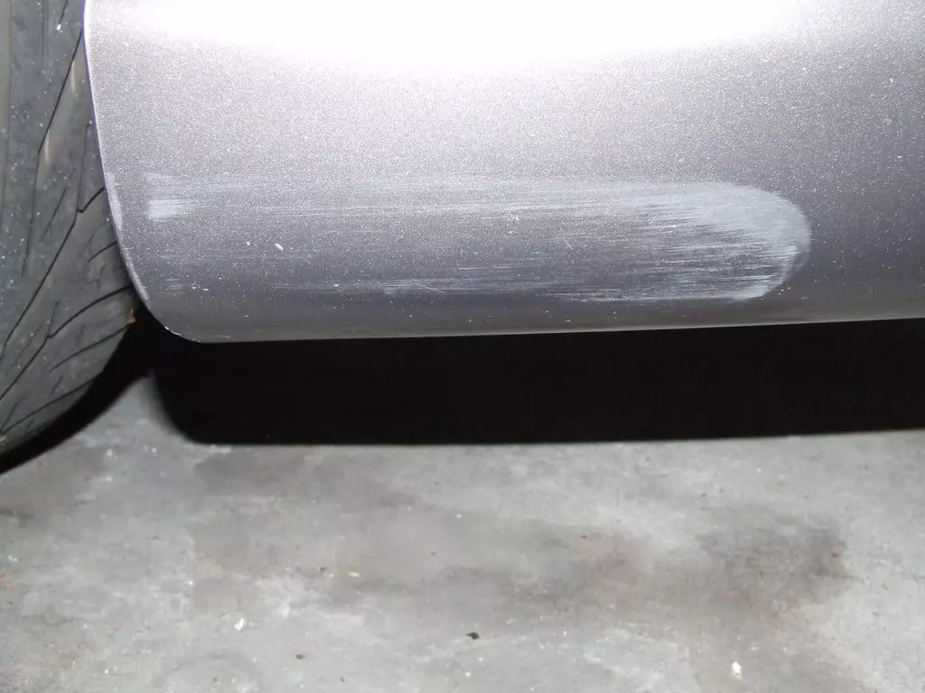

Op mijn voorbumper zat nog een lelijke schade van de eerste eigenaar.
Afgelopen zaterdag heeft Dibbuz de bumper onder handen genomen.
Ziet er nu een stuk beter uit.
Aangezien foto's meer zeggen dan woorden:
Voor:
En na:
Dennis bedankt nog. :)^

Graag gedaan!Misschien dat wetsanding nog beter had geweest maar wetsanding & bumpers kunnen een gevaarlijke combi zijn.
Die kras op de zijkant is ook aardig verminderd en die op de kofferklep is helemaal weg. Goed bezig geweest in ieder geval.
