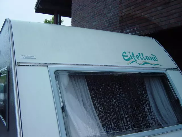

Dak dus in een 50 / 50 in het foam. (achteraan)

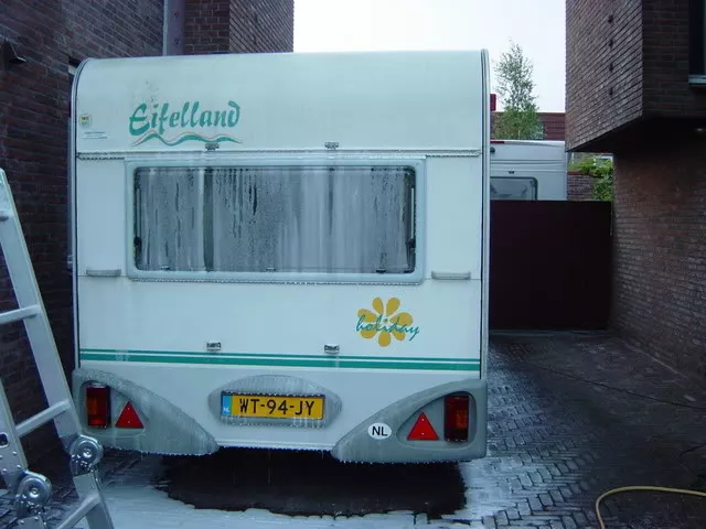

En de achterkant voor de vóór foto

Achterkant in de afdruipende foam.
Foam was wat dun, maar dat was mijn fout, HD had te weinig water ….
Vuil werd heel mooi losgeweekt. Let wel meer dan een jaar oud en inclusief alg.
Een 30 / 70 van de achterkant. En nu komt ie, …. De Autobrite Underbody Lance een halve slag gedraaid in de pistoolgreep van de Hogedrukreiniger maakt er een Upperbody Lance van.

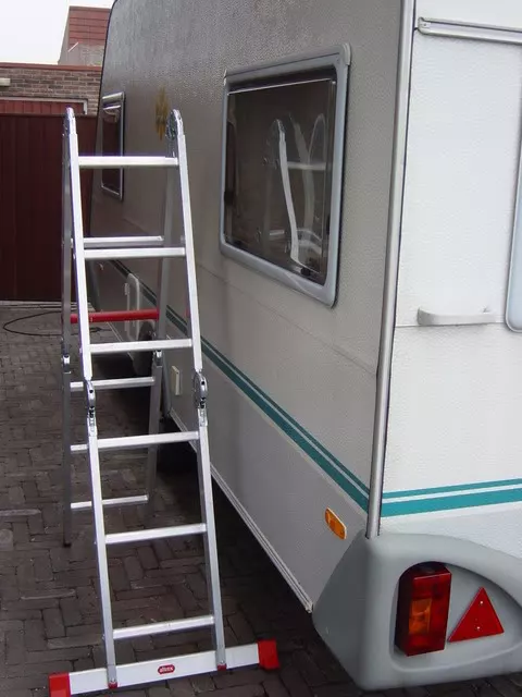

Gelukkig had ik net het dak af, maar de wanden werden al wat vochtig. Die wanden leken wel schoon, maar de werkelijkheid was anders.
Het hamerslagprofiel kan vuil in de kieren verstoppen.
Wederom de cleanerfunctie van de Mezzo ingezet. Ik wilde niet zwaar gaan boenen, dus een zwarte handpad was voldoende.
Niet te geloven wat er nog af kwam. De zwarte handpad is zo zacht dat hij met de wat vochtige Mezzo een enorme werking gaf.
