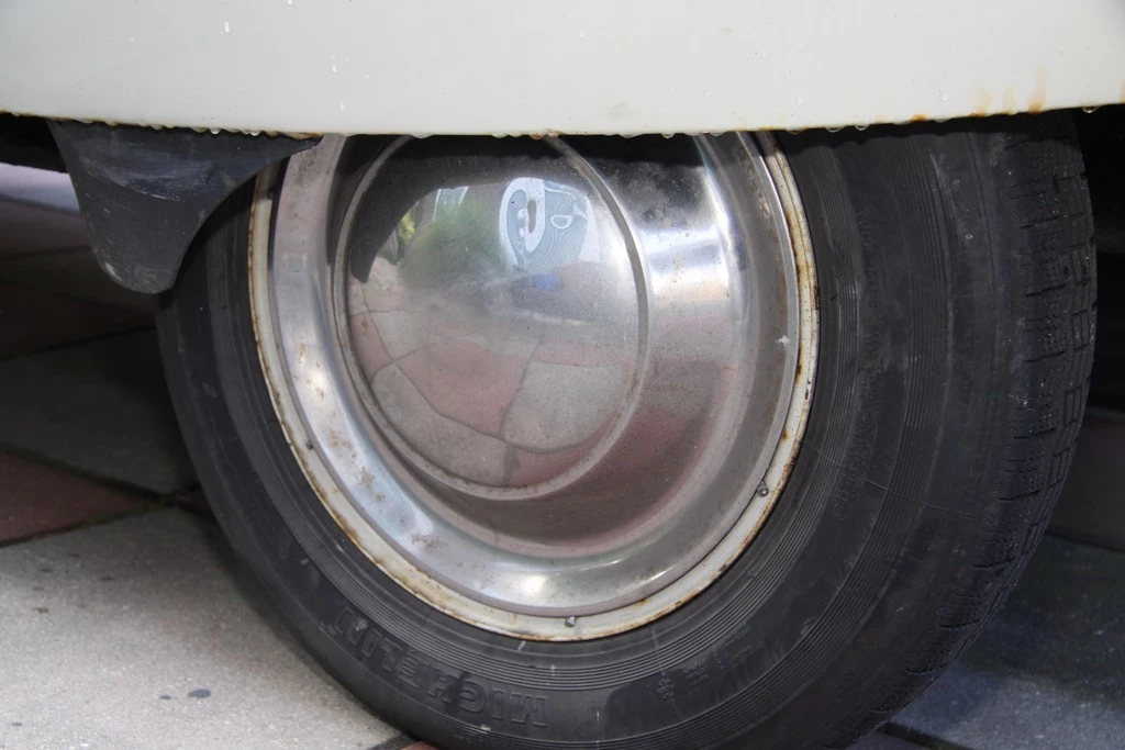

- rubbers, wielen, wielkasten e.d in gespoten met 1:10 APC en met een kwast schoon gemaakt

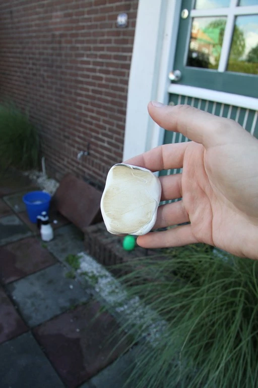

- complete auto gekleid met Mother clay en PB S&W

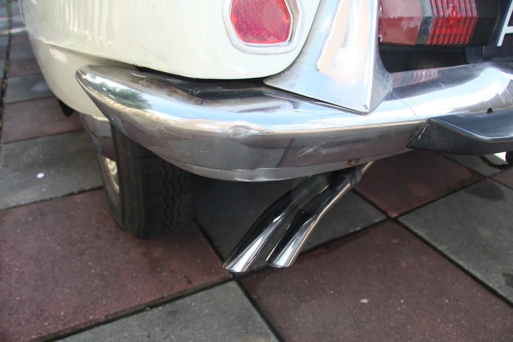

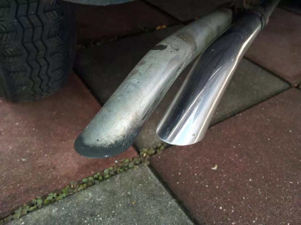

- alle chrome delen, bumpers, handgrepen, wieldoppen, uitlaat e.d gedaan met Meg's All Metal Polish

Ik doe het zo even uit m'n hoofd, dus misschien ben ik nog een onderdeel vergeten. In de tussentijd was het ook nog gaan regenen (tijden het kleien), gelukkig hebben ze een carport, dus gauw de auto daar onder gezet en door gegaan :) Ik had mazzel, want niet veel later werd het weer droog. Wel weer een stuk klei laten vallen :@ Wat betekend dat ik nu nog maar 1 bruikbaar stuk over heb......

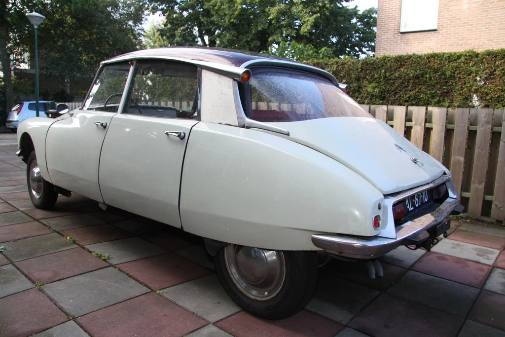

VOOR

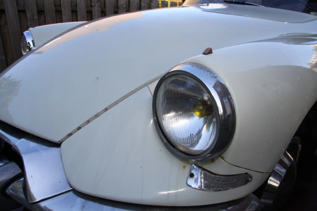

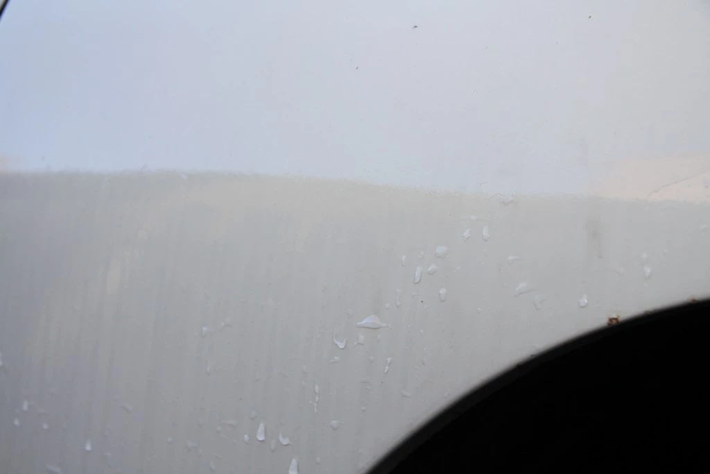

rechter voorscherm, de zwarte plekken in de lak zijn volgens mij niet heeeel goed zichtbaar. Weet iemand wat dit veroorzaakt?
de klei na een oppervlakte van een A4'tje op het dak gedaan te hebben.

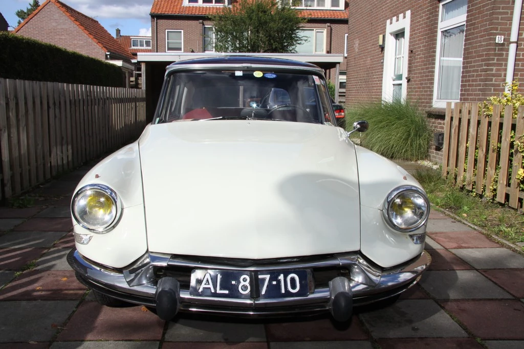

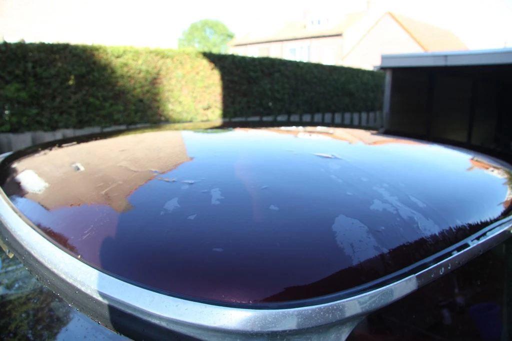

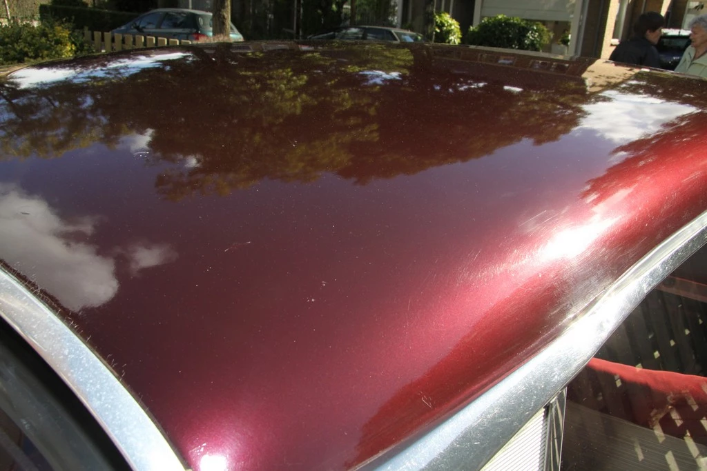

RESULTAAT

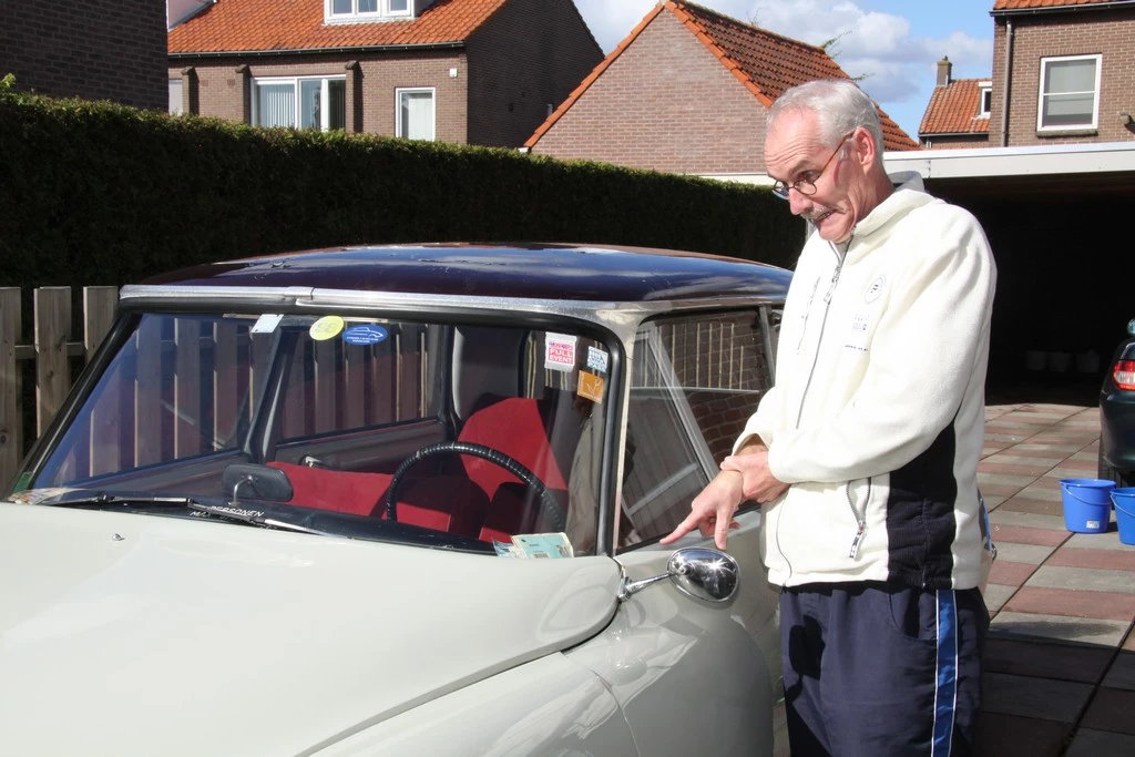

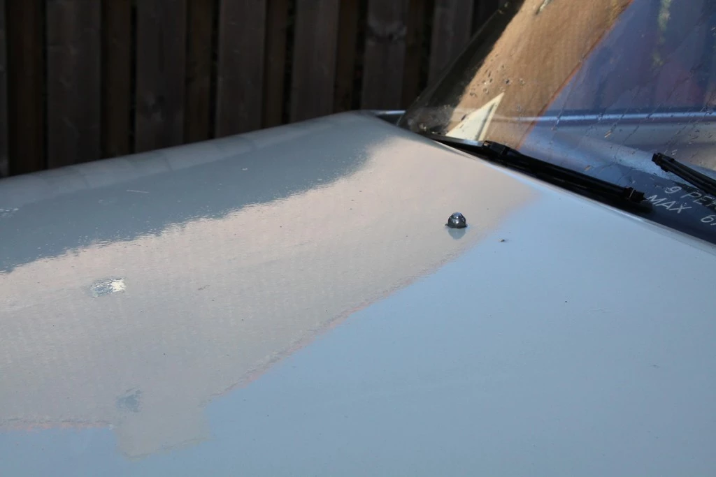

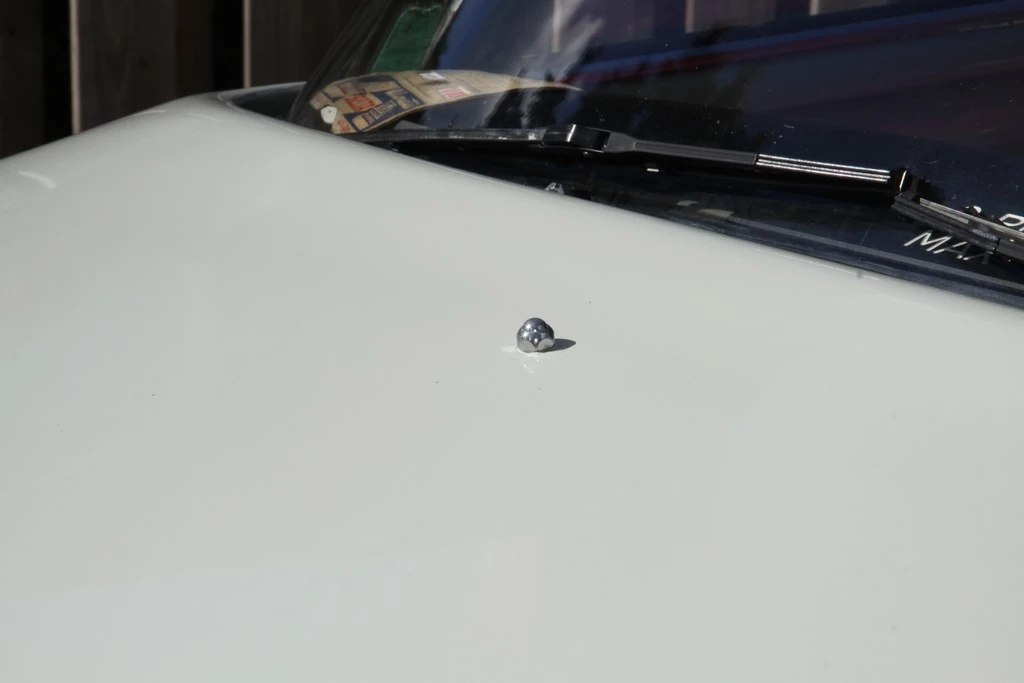

Ik dacht altijd dat het een bruin/zwart dak was!
mooie vergelijking

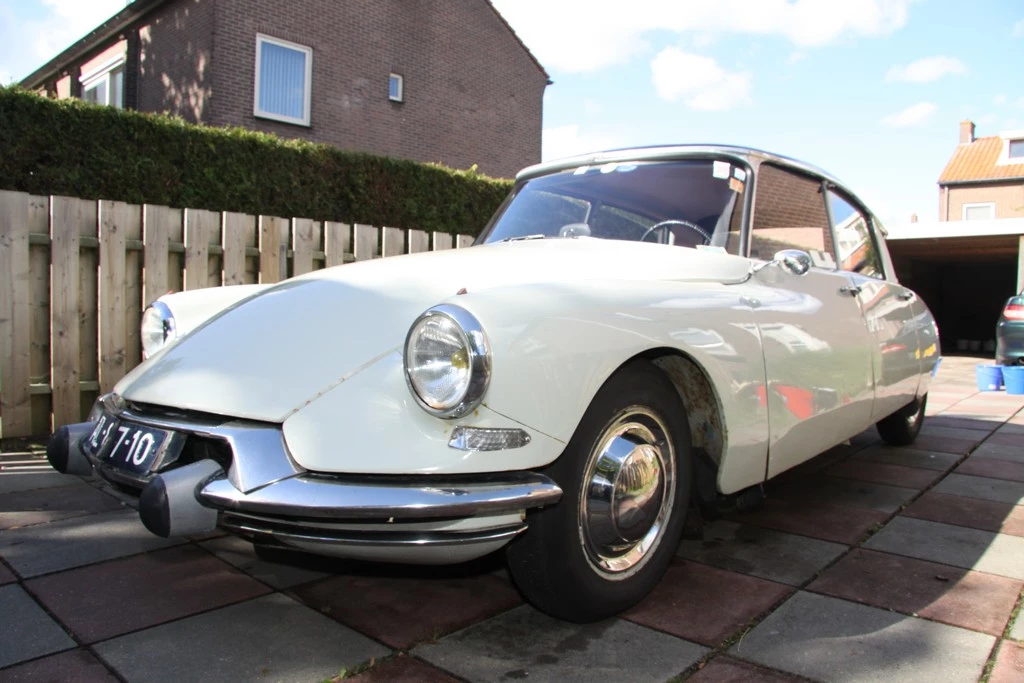

hij was erg blij met het resultaat!
Dat is weer een knap bakkie geworden.

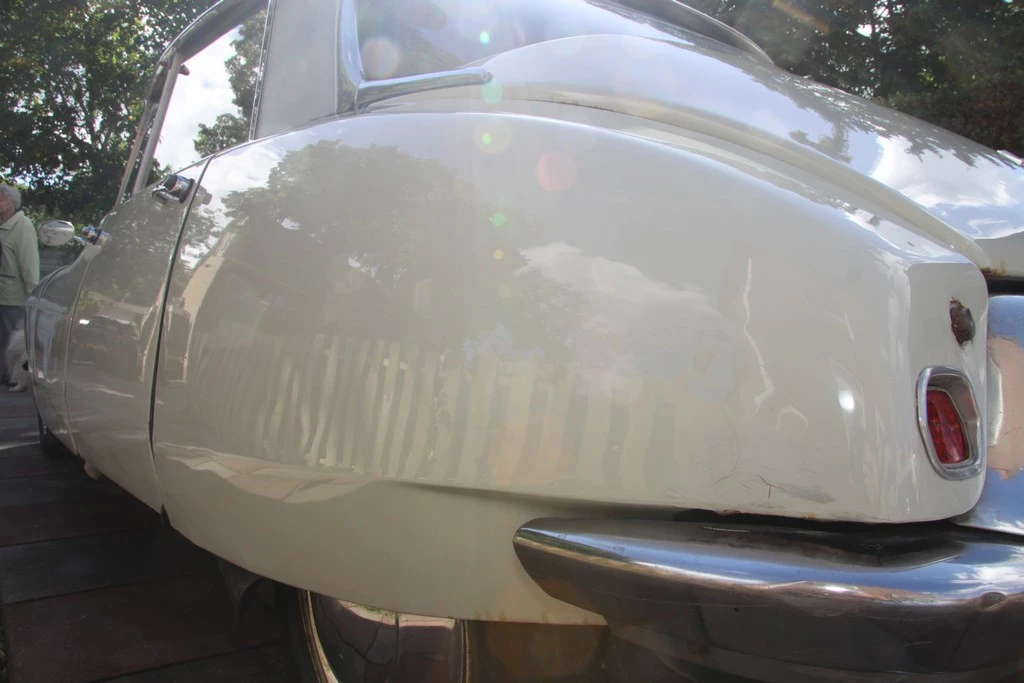

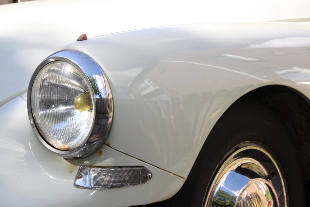

Nu nog even de roestplekjes aanpakken en dan staat hij er weer helemaal strak bij.

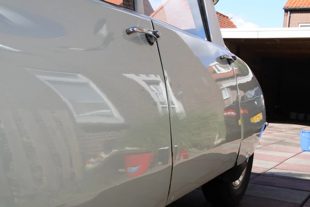

Kijk dat is een echte auto! :-b maar ik kan me niet voorstellen dat dit de eerste lak nog is, de auto's uit die tijd hadden wel een dikke laag verf maar deze werden snel dof.
en trouwens er zit vrijwel geen chroom aan de auto, het is bijna allemaal RVS! hooguit de deurgrepen en misschien de koplamp randen.
maar verder allemaal RVS, Alu. en een beetje chroom.
verder een mooi resultaat.

@Wings. Ik geloof je helemaal. ik heb er geen verstand van. de ringen rond de koplampen roesten al best.. Van het dak weet ik het wel. deze hoort normaal bij één ID "doorzichtig" te zijn. en bij deze is hij rood.
nu ik erover denk. de spiegel had wat lak afgesleten en hier leek de auto ook rood te zijn geweest....

Prachtige auto en mooi resultaat! Zou inderdaad ook wat aandacht voor de bruine plekjes verdienen..

Mooi resultaat hoor :cool , jammer van de roestplekjes maar op die leeftijd moet dit kunnen .

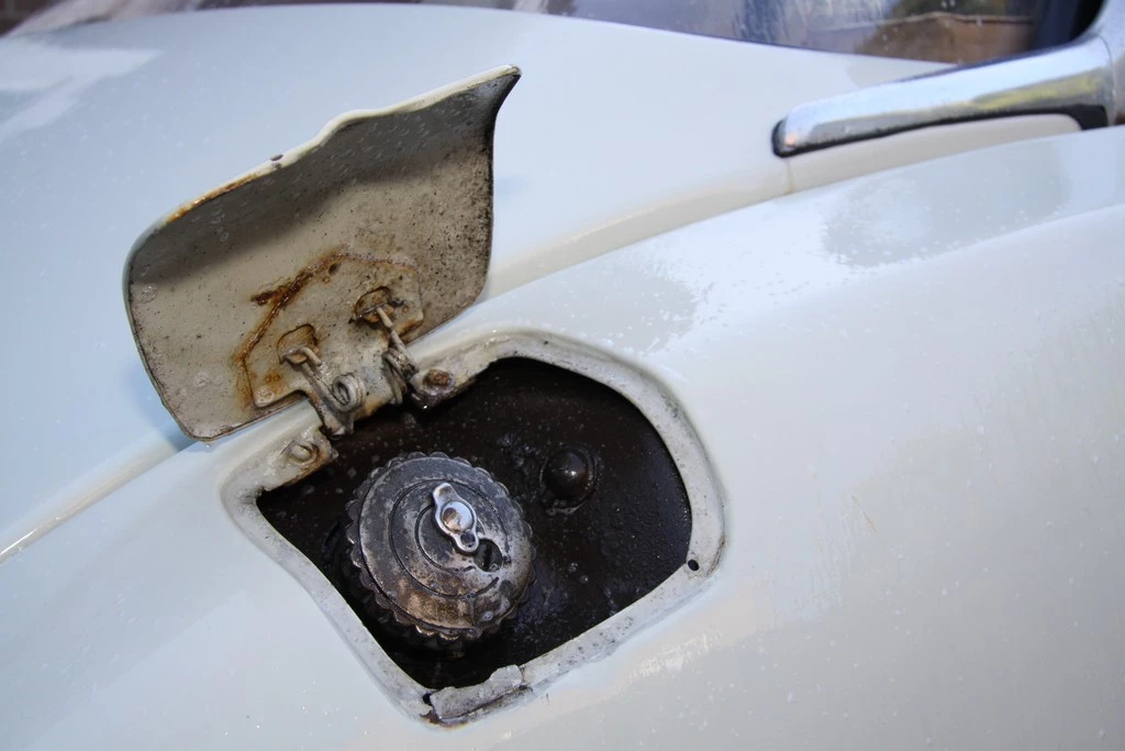

@BlackPassat : is een tankdop al niet genoeg om DAP-waardig te worden :lol

Zo te zien zijn vooral de RVS delen flink opgeknapt door die All Metal Polish.
Hoe gebruik je dat precies? Heeft dat veel tijd gekost?
