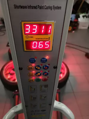

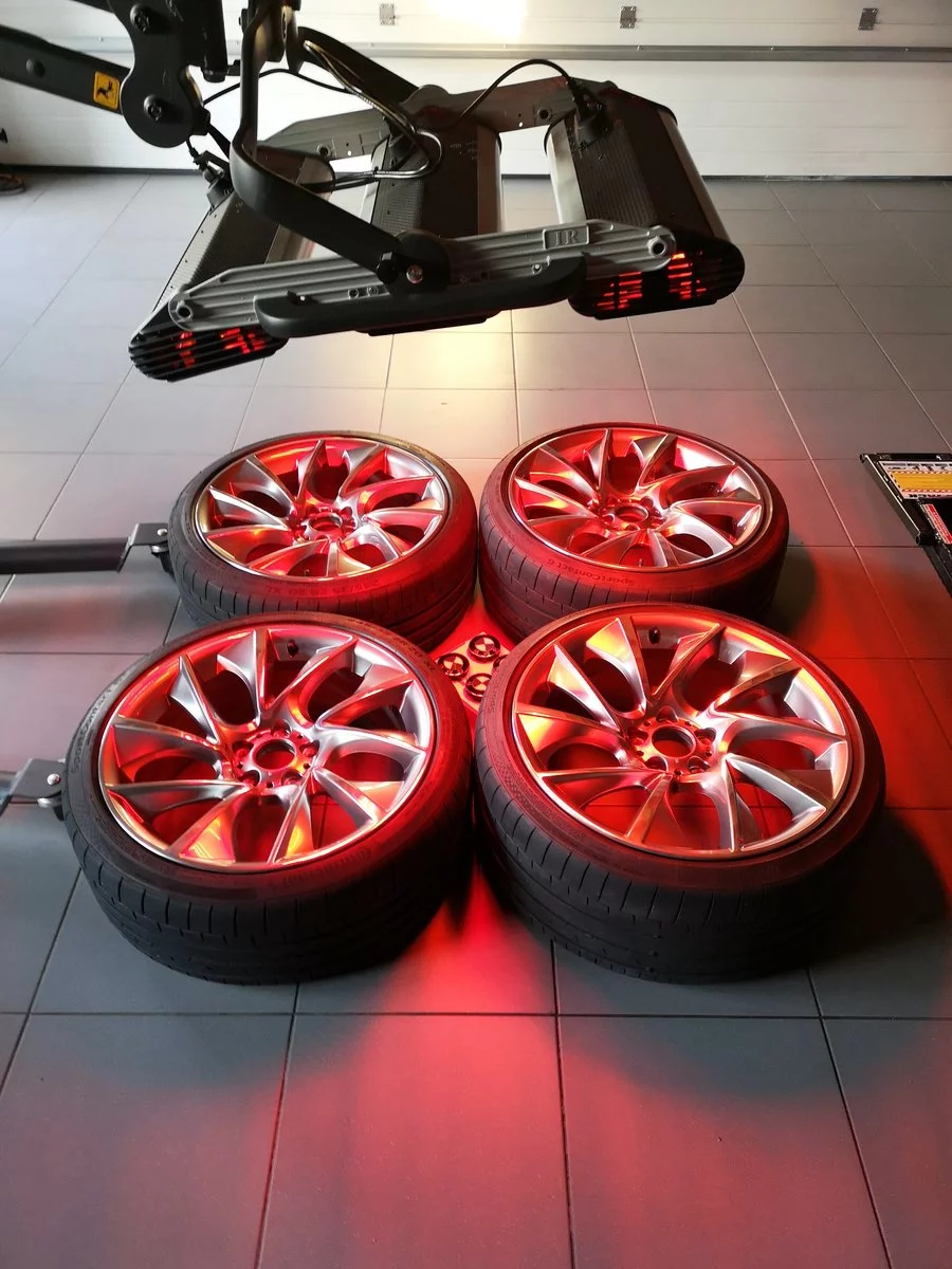

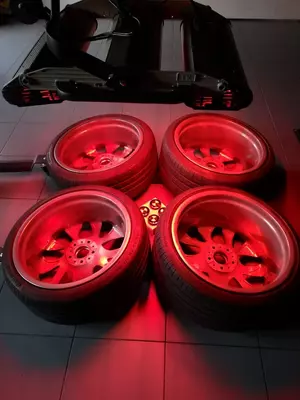

Hoi Cordoba , bedankt voor de toelichting !
Heb ondertussen al 1h gedroogd (tijd volgens handleiding Gyeon Rim), in de flash stand ...
Temp setting op 65°C (gezien op filmpje Serge) , en +/-50cm afstand ...
Heb nu de velgen omgedraaid , en de binnenkanten doe ik nog is 1h... , nog 40min te gaan dus ga nu switchen naar continu ;)

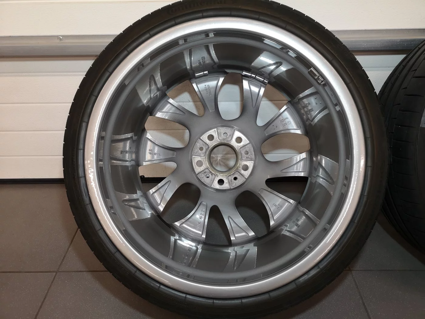

    59,8 KB · Weergaven: 301
    84,4 KB · Weergaven: 230
    127,1 KB · Weergaven: 230

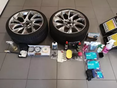

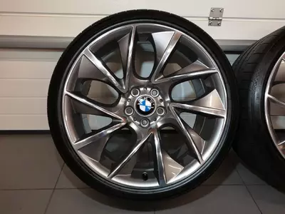

Hier nog enkele foto's , het gebruikte materiaal + het eindresultaat ;)
