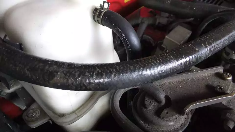

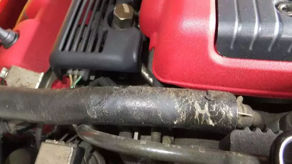

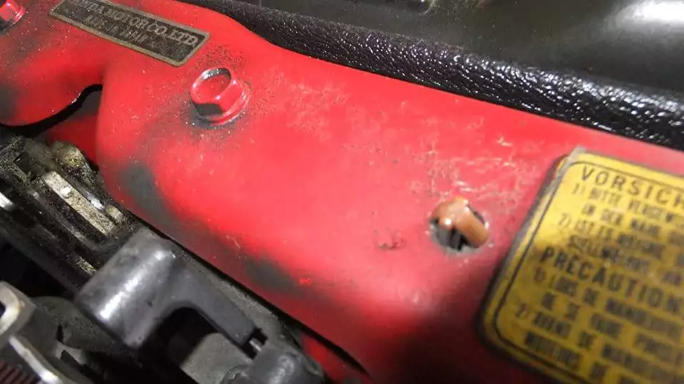

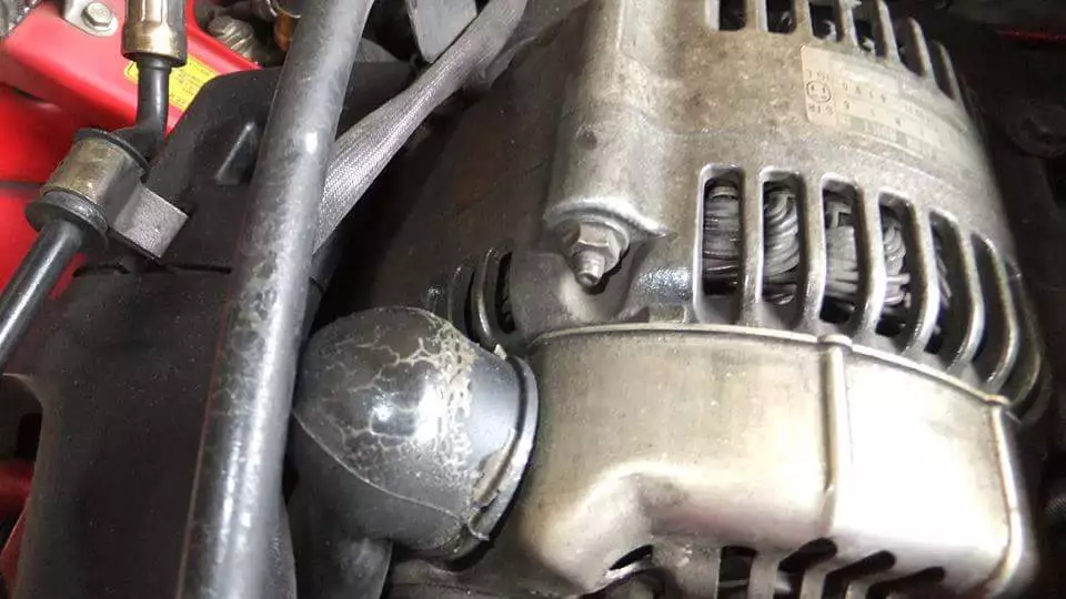

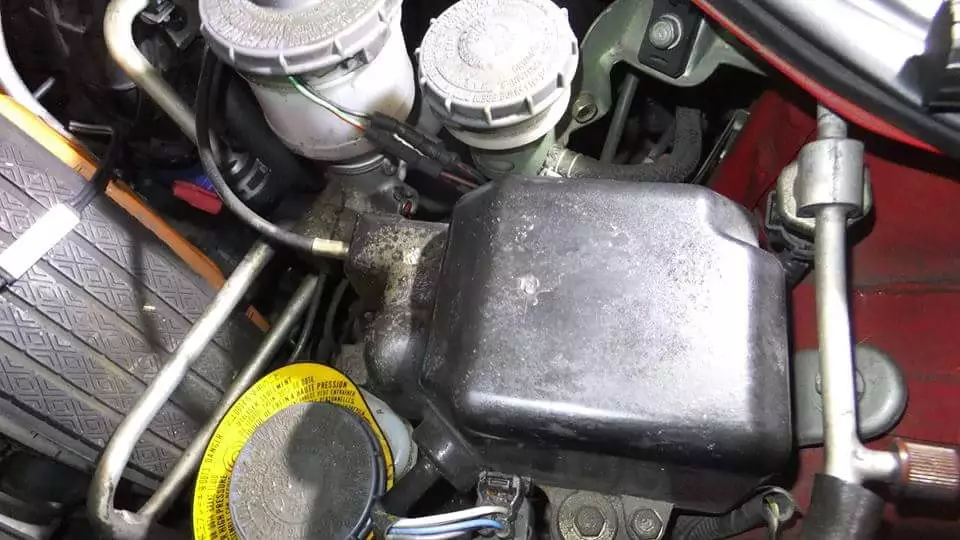

Hé Oblivion, is het je nog gelukt? Ik heb op mijn BMW het zelfde. Ik heb een stukje met wasbenzine geprobeerd en het komt er heel makkelijk af. Met andere reinigingsmiddelen gebeurd er niks. Weet alleen nog niet of wasbenzine niet het lak aantast. Misschien weten jullie dat hier? Bij mij ziet het er ongeveer zo uit als op de foto.

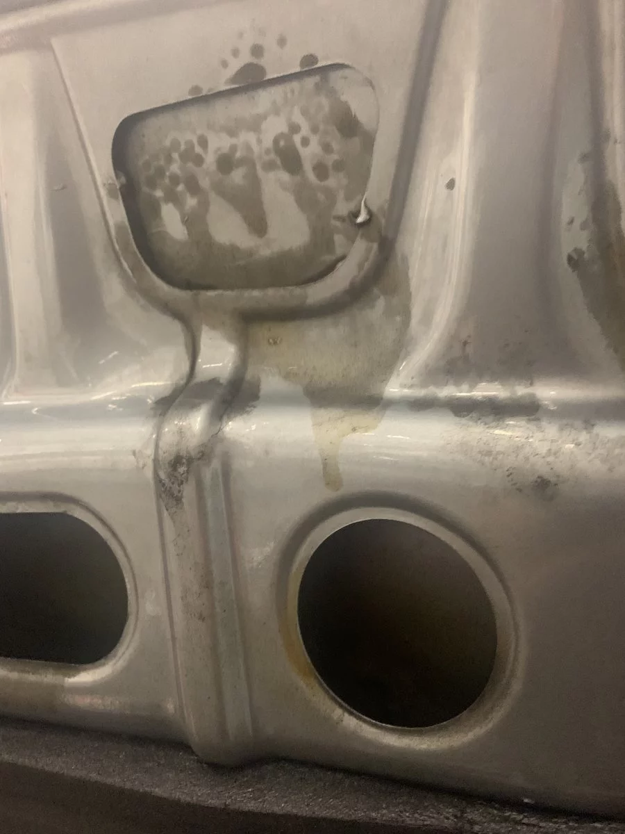

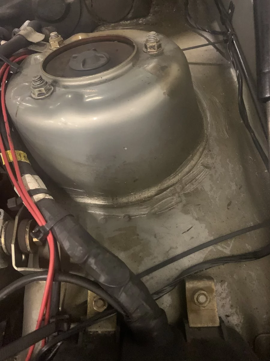

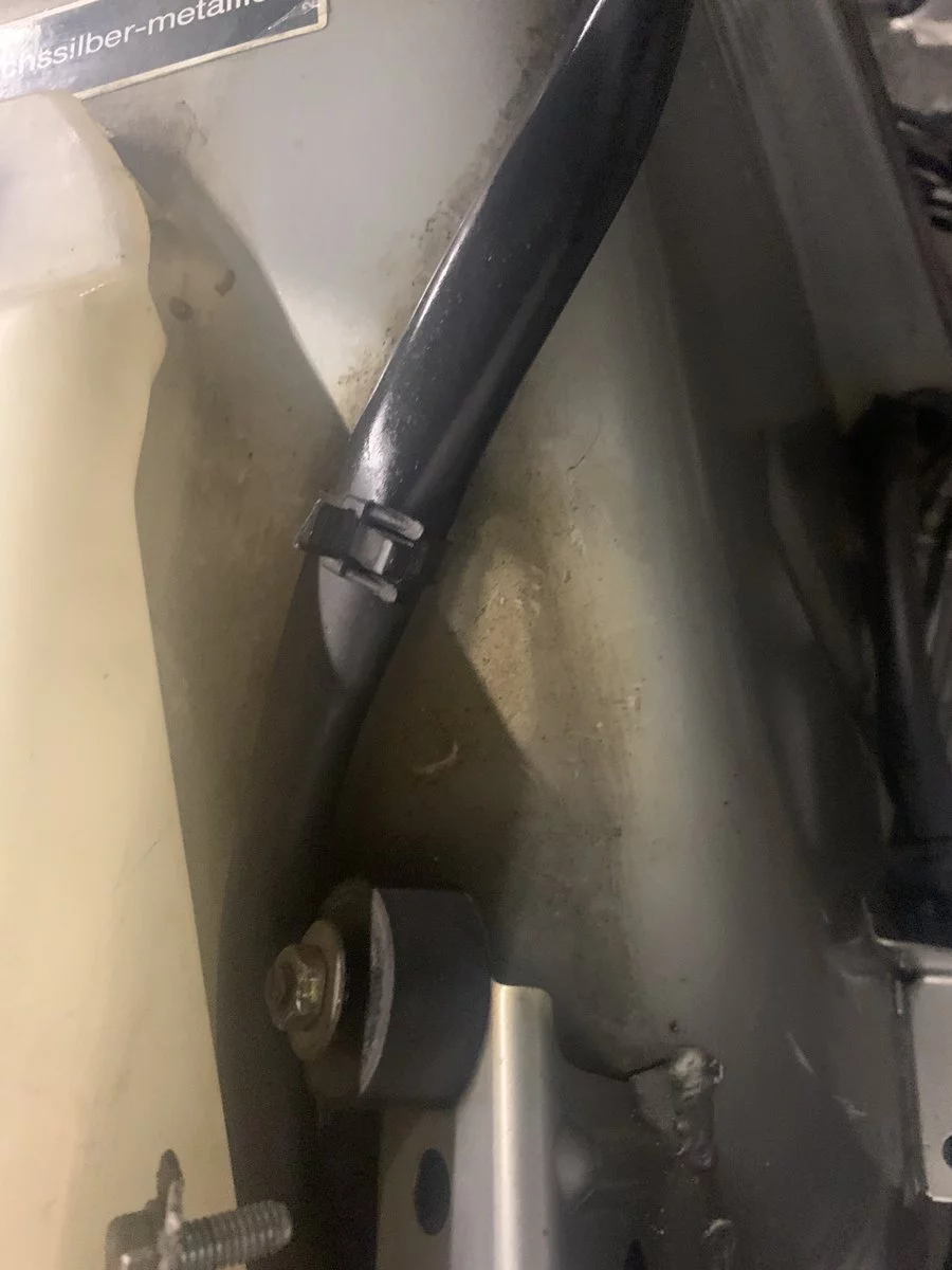

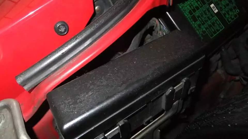

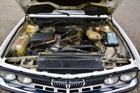

Bedankt voor je antwoord. Ik heb het vandaag met WD-40 geprobeerd. Dit werkt ook prima. Is dit een betere/veiligere oplossing? Zouden jullie het zelf ook verwijderen? Twijfel een beetje. Wel erg lelijk. Betreft een oldtimer overigens.
