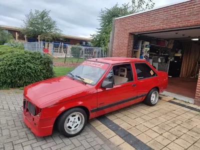

Heej mede enthousiastelingen,
Ik heb een corsa staan van een kameraad.
Daar heb ik striping van af gehaald en daar kwamen we erachten dat ze tot aan die striping hebben overgespoten. Met als resultaat een opstaand randje. Zou ik deze kunnen wegschuren en daarna weer op polijsten? Of zal het verschil altijd zichtbaar zijn?

Da's apart, dan heeft de spuiter de striping afgeplakt en de auto gespoten. :P
Om dit te verhelpen, zal je de hoger liggende lak gelijk moeten krijgen met de lager gelegen lak. Dan moet je dusdanig veel lak verwijderen, dat je waarschijnlijk door de blanke lak én kleurlak heen gaat.
Althans, dit is misschien een Corsa B ofso zonder blanke lak? In dat geval kan je vrijwel hetzelfde verhaal aanhouden; Je moet 'veel' lak verwijderen en dat zal, lijkt mij, teveel zijn.

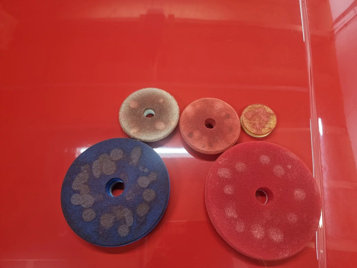

Ja daar was ik al bang voor... klopt inderdaad een A corsa TR. En mijn pads worden allemaal mooi rood.

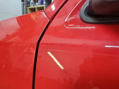

Het bovenste stuk lijkt mij ook echt de orginele oude lak nog.
