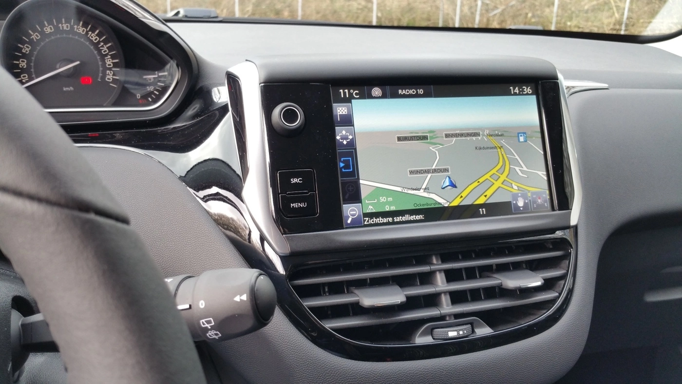

Hallo allen,
Wat kun je nou het beste gebruiken voor het schoonhouden/reinigen van het dashboard en de deurbekleding.
Ik heb op mijn dashboard en deuren van die chromen accenten en delen met glimmende pianolak (stofmagneten!) zeg maar, wel is het grootste deel gewoon kunststof.
Ik heb reeds Spray and Wipe en Spray and Gloss aangeschaft, kun je die hier ook voor gebruiken of liever toch iets anders? zo ja graag advies.
dashboard foto:
Het is heel moeilijk om die pianolak krasvrij schoon te houden. Ik gebruik echt een hele zachte doek met wat interieur reiniger en oefen absoluut geen druk uit.
Toch zag ik na de eerste keer meteen kleine krasjes :(.
