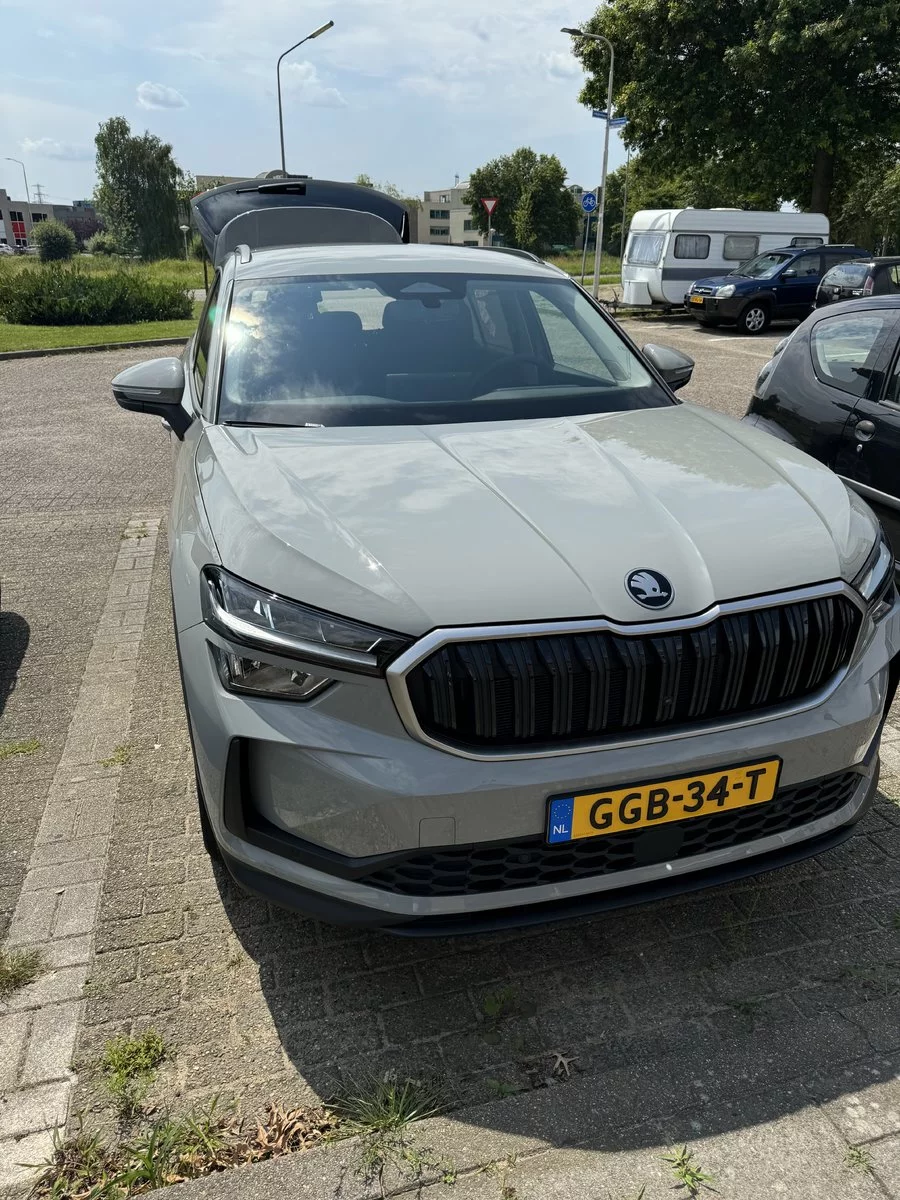

gisteren de auto opgehaald, maar het liep allemaal wat trager dan gehoopt. Tegenwoordig moet je eerst een app downloaden om je auto te kunnen rijden. Toch maar naar huis gereden, want het weer was prima. Dus de auto vandaag naar werkplaats gereden.
Auto voordat ik begon:

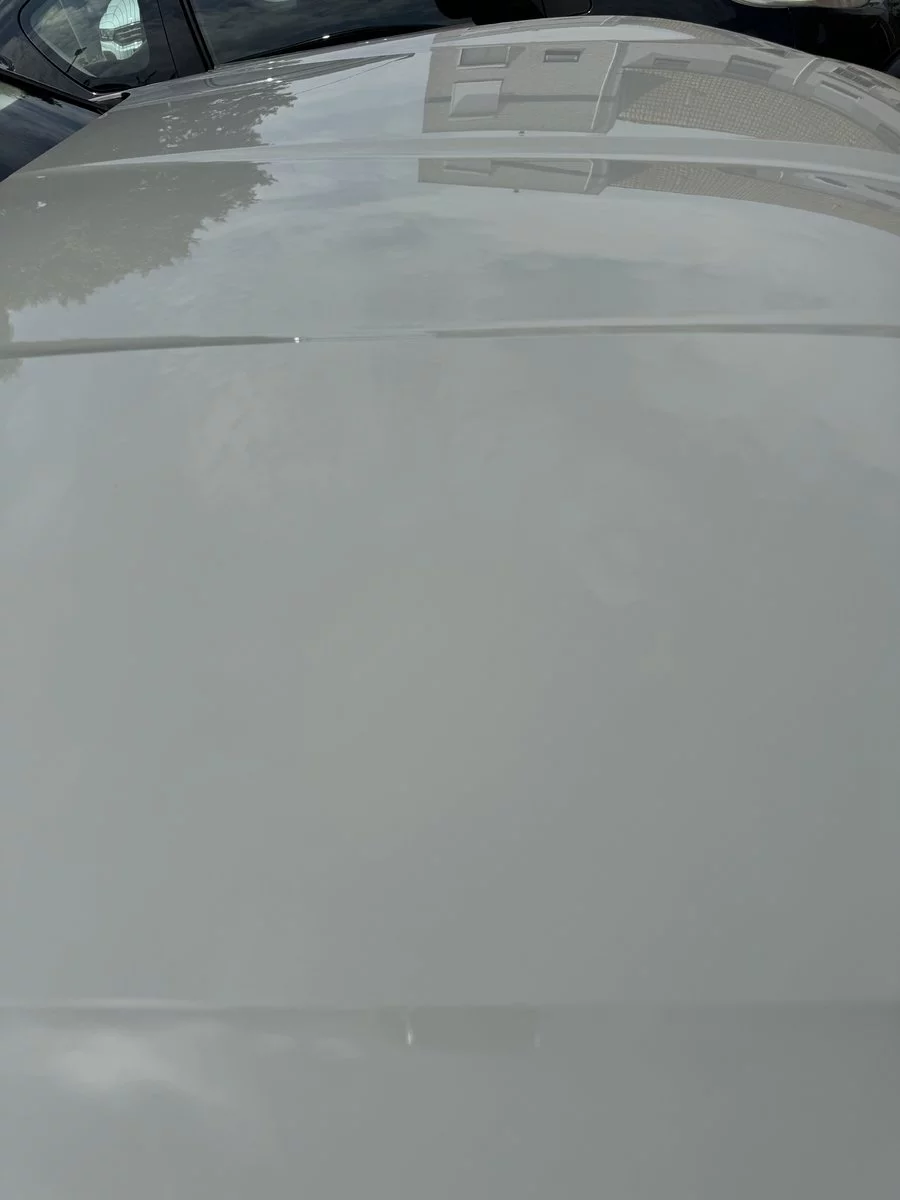

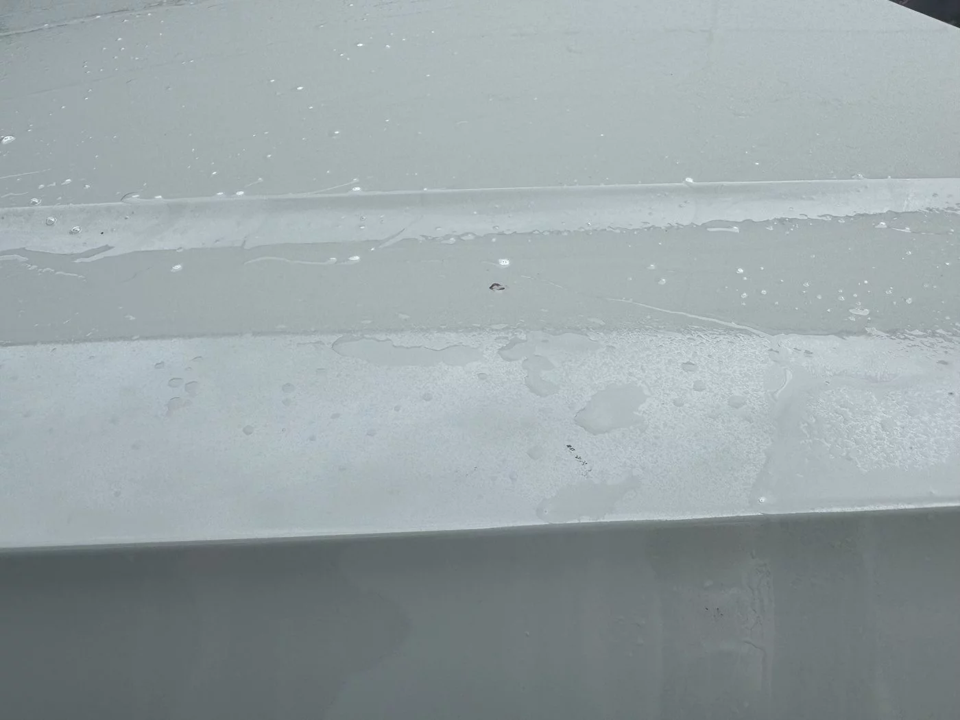

Tijd voor een testspot op de motorkap. Eerst met gyeon prep ontvet, een stuk afgeplakt en gaan.
De 3800 menzerna icm de witte monello pad op de DAP gebruikt.
Ik zag geen verschil bij een eerste hit. Toch nog hetzelfde stuk nogmaals geprobeerd, maar wederom geen verschil na afname.
De boel weer ontvet en daarna de fusso coat aangebracht. Was even stoeien met het afnemen omdat het vandaag behoorlijk warm was. Dus na elk paneel even kort gewacht afgenomen en het volgende paneel gedaan.
Ben benieuwd hoe de fusso gaat reageren en blijft zitten.

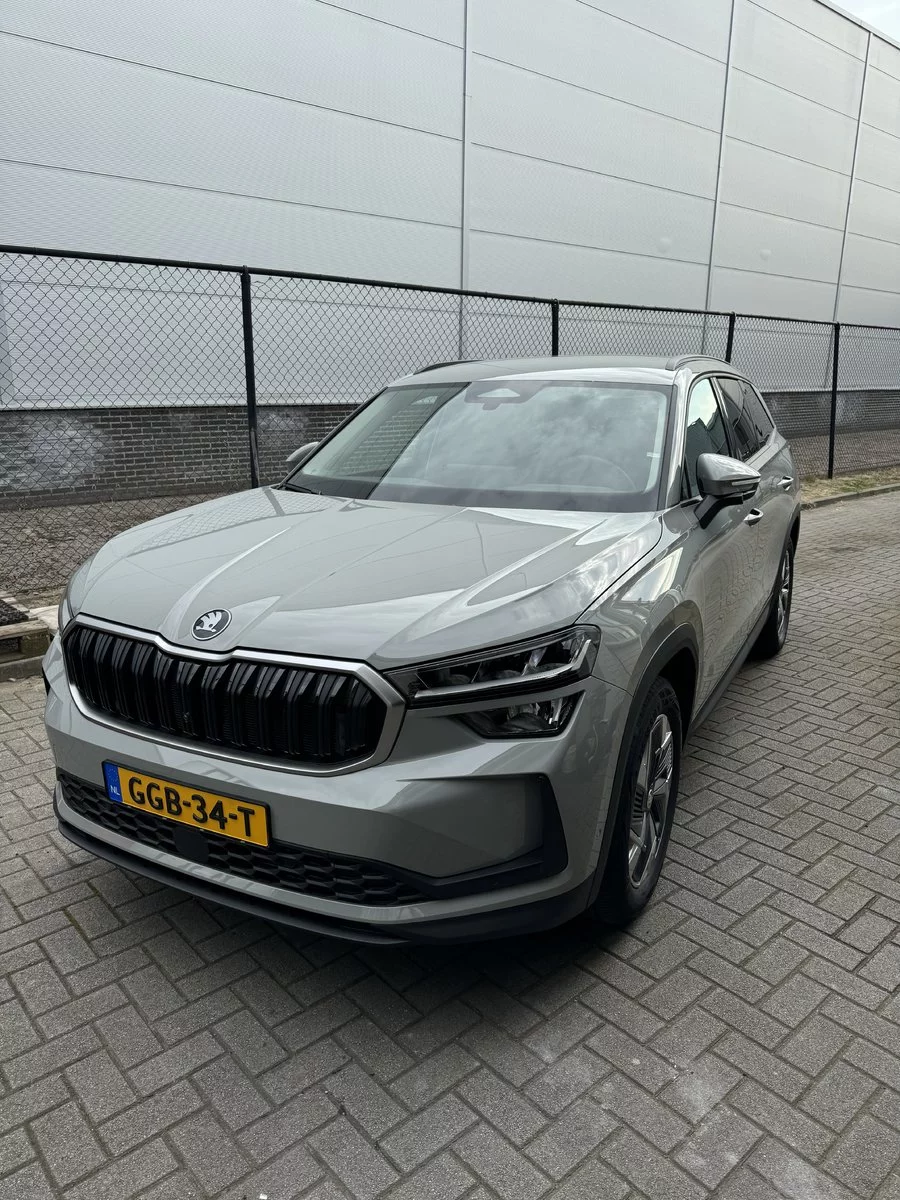

Eindresultaat
Een stuk afgeplakt als testspot is niet persé aan te raden voor een volgende keer.
Bilt-HamBer foam is sowieso een goede start.
Waarom is dat niet aan te raden voor een test spot? Ik dacht namelijk dat je het verschil dan makkelijker kan zien
Omdat je hoogte verschil kunt krijgen wat er soms zeer lastig uit te polijsten is.
Als je naar goede YouTube filmpjes kijkt doen ze dit vooral als test op een sloop paneel of iets dergelijks, niet op de auto zelf.
Klinkt logisch als je dit zo zegt. Zelf niets gevoeld heb na je berichtje nog extra gecontroleerd.
