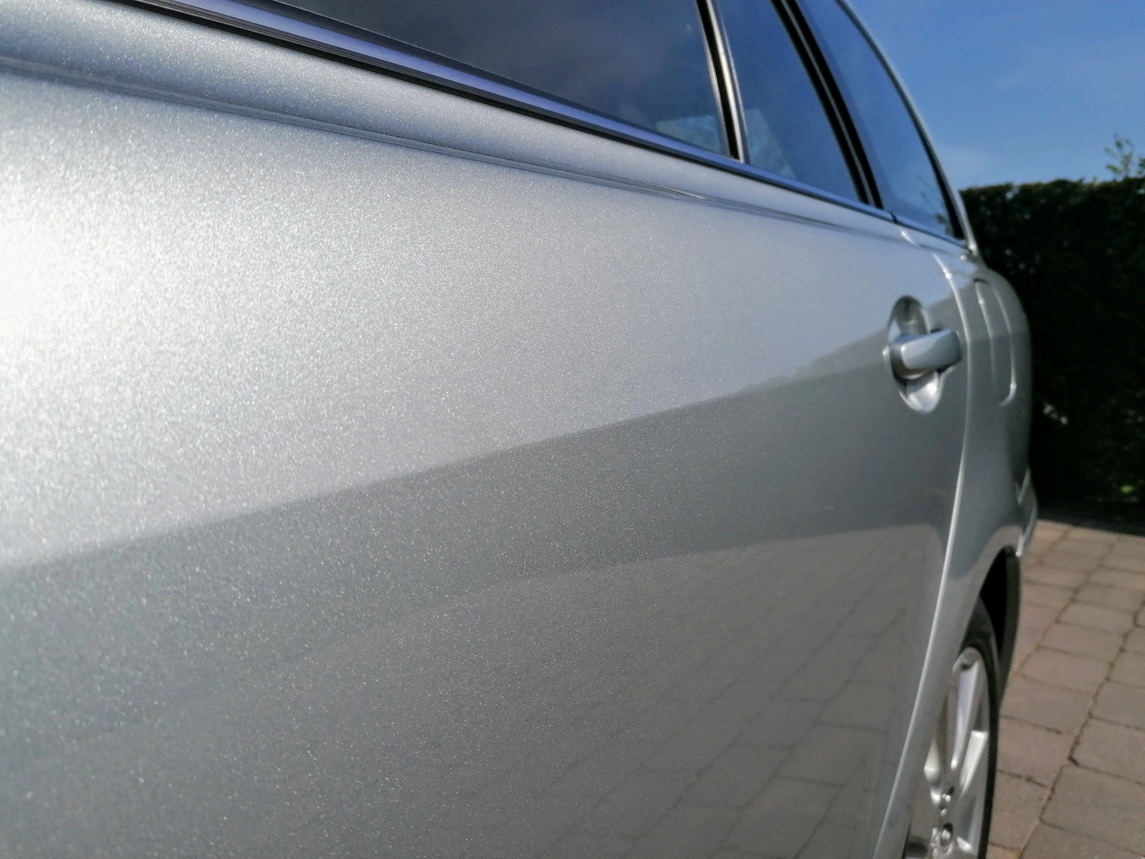

Gisteren en vandaag de auto van mijn ouders maar eens onder handen genomen. De nieuwe auto is besteld en na de covid 19 maatregelen leverbaar, de avensis daarom een beetje presenteerbaar gemaakt voor verkoop.
Pre wash: ingefoamd met Monello artico magico en afgespoten met de hd.
Velgen : Monello non-ferro en zeepsopje.
Banden: Meguiars super degreaser 1:4.
Wassen: 2 emmer methode met nanolex pure shampoo.
Lak decon.: Monello non-ferro, Gyeon tar, Geyon klei en Ddj born Slippy.
Polijsten: Dap evo 8mm, Menzerna hc 400, Menzerna Sf 3500, Nanolex thin grey cutting pad, blue thin finishing pad en Monello ultra thin foamed wool cutting pad.
Ontvetten: Gyeon prep.
Ruiten: Gyeon glass.
Bescherming: Turtle wax hybrid sealant wax.
Interieur: Nanolex interieur cleaner, Meg apc 1:10, 1:4 , verschillende borstels en doeken en nanolex prof. dressing concentrate 1:10.
Banden: Nog iets wat op moet ( norauto tyre shine).
