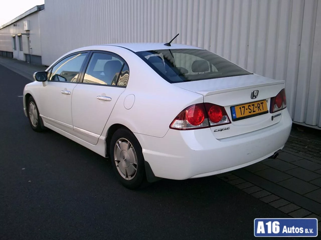

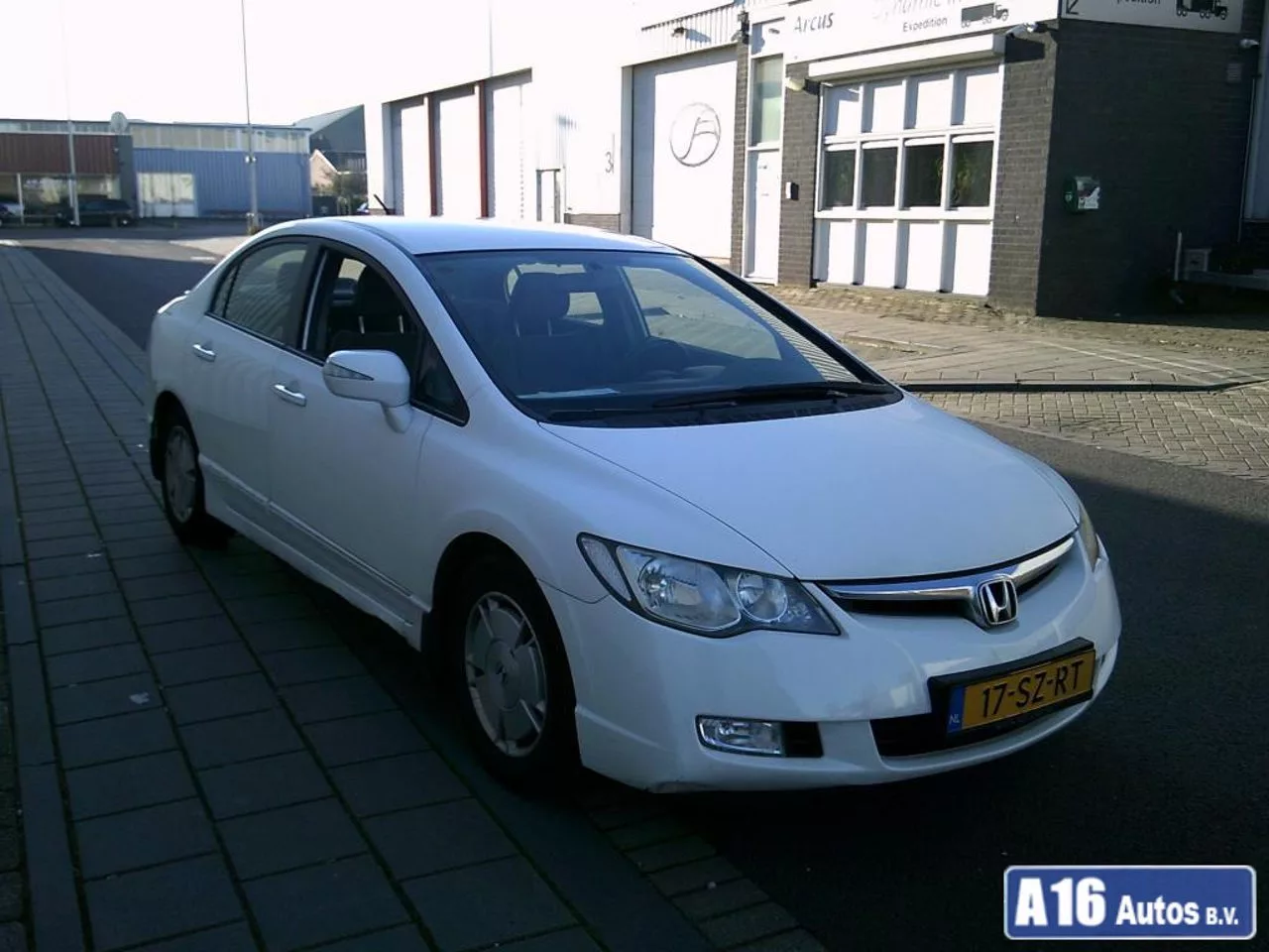

Hoi allemaal, ik heb pas een honda civic hybride gekocht uit nood daar mijn hyundai I20 kuren vertoonde die ik nooit heb gehad.
Nu komt het: Eenmaal in het volle licht bij SKY-cars waar ik altijd LED en Navigatie laat inbrengen voor weinig geld zagen de jongens dat ruim de helft van mijn laklaag dof is, en als ik ergens niet van houd is het een doffe laklaag ,bij mij moet alles glanzen, geen deuken en geen roest.
Nu zoek ik hulp daar ik zelf gehandicapt ben bij een goedkope zaak die mijn wagen weer op en top in de laklaag kan zetten voor weinig geld want er zijn bedrijven die vragen dus echt de hoofdprijs van ruim 350 euro en meer.
Wie kan mij vertellen wat ik moet doen of waar ik terecht kan in de regio Rotterdam.
