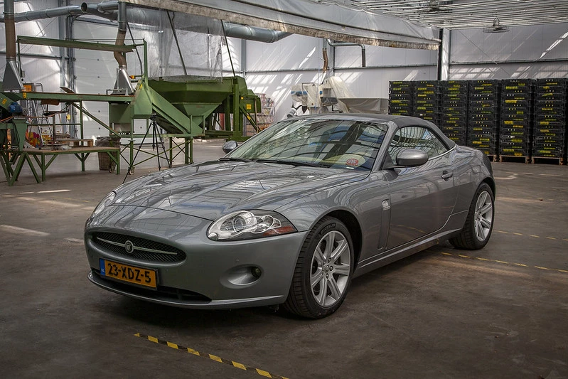

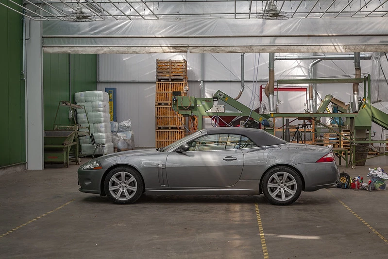

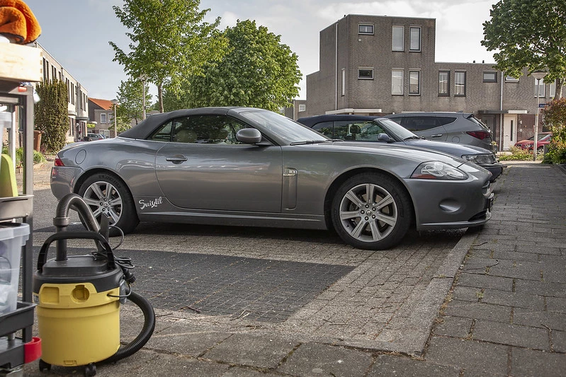

Zo'n XK stond vrijdag en zaterdag hier in Noordwijkerhout voor een cosmetische onderhoudsbeurt. De auto is van een goede vriend die te weinig tijd heeft om hem optimaal te vertroetelen. Dat mocht ik dus doen.

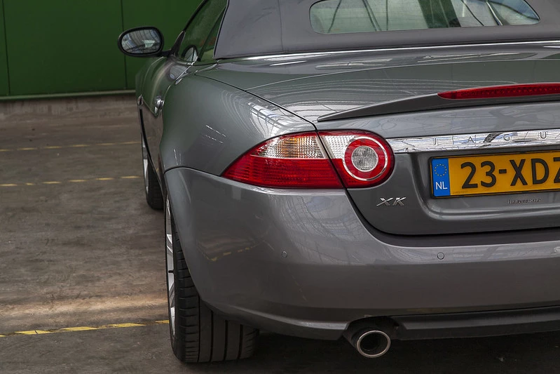

De Jaguar is eigenlijk in een hele goede staat, weinig swirls en alleen wat krasjes hier en daar. Er zat vooral ingebakken vuil op de lak, hij voelde ruw als schuurpapier aan.
Als je hem zo ziet staan zou je zeggen dat er weinig mis mee is, de auto miste echter z'n oorspronkelijke glans.

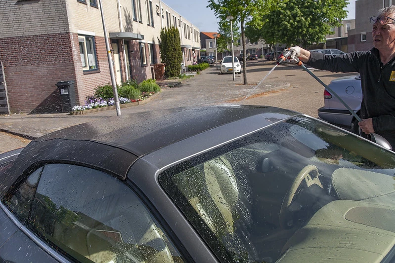

Je zou in eerste instantie denken dat een cabriolet minder werk is: er zit immers geen dak op dat behandeld moet worden. In dit geval was dat dus duidelijk niet het geval, de cabrioletkap was ook flink vervuild door onder andere de kat van de buren die op deze Cat een fijn rustplekje vindt. Ik ben dus met de bovenkant begonnen en niet zoals gebruikelijk met de wielen.

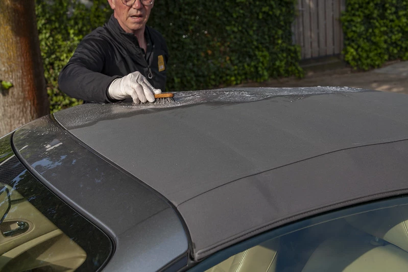

Het dakje werd volgens beproefd recept eerst met de stofzuiger en borstelmondstuk ontdaan van vuil en kattenharen en daarna met een Monello paardenharen bosteltje ingeborsteld met een oplossing Biotex die een half uurtje in kon trekken en de enzymen z'n werk kon laten doen.

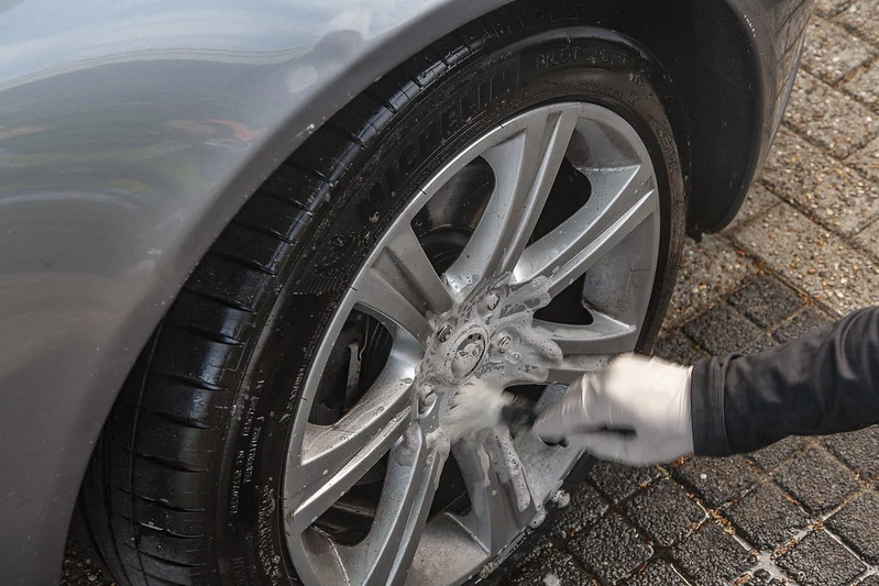

Tijdens dat inweken kon ik mijn aandacht richten op de wielen. De buitenkant van de velgen was redelijk, de binnenkant had flink wat werk nodig. Met een flinke dot APC, Monello Non Ferro en een assortiment kwasten kon ik ze te lijf gaan. Een optimaal resultaat kon ik niet behalen voor wat betreft de binnenkant van de velgen, daarvoor zou ik eigenlijk de wielen van de auto af moeten halen. Wie weet komt daar een volgende gelegenheid voor. Dan kan ik ook de wielkasten wat meer aandacht geven, die zijn voorzien van een tapijt en dat is best lastig goed schoon te maken als de wielen nog aan de auto zitten.
In de tussentijd had de Biotex z'n werk gedaan en kon met ruim water afgespoeld worden. Als vervolg werd de kap nogmaals geborsteld met een APC oplossing en wederom met veel water bespoten. Ik gebruik daarvoor graag de plantenspuit en niet de hogedrukreiniger. In principe moet zo'n kap dat wel kunnen hebben van een Nilfisk 120 maar better safe than sorry.
Afrondend werd de kap droog gezogen met de Kärcher en het spleetvormig mondstuk. Dat is niet perse om voor het drogen want hij wordt uiteraard toch weer nat van de wasbeurt maar je haalt hiermee toch best nog wat achterblijvend maar losgemaakt vuil plus eventuele restanten reinigingsmiddel weg.

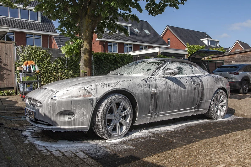

Toen was het de beurt aan de koets. Eindelijk! Ik heb het lakwerk eerst beneveld met een 1:7 APC oplossing en daarna bedekt met een schuimlaagje om het vuil wat los te weken.
Tijdens dat inweken was het een mooi koffiemomentje, we waren toen al anderhalf uur bezig

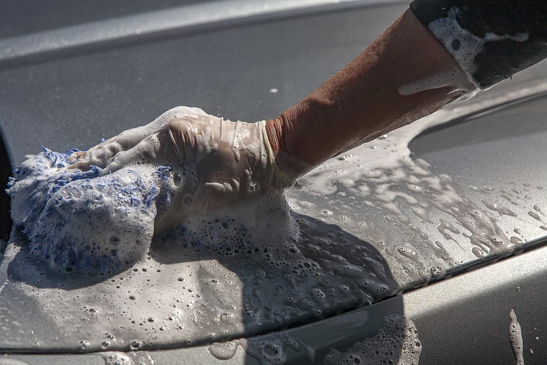

Het schuim met achtergebleven vuil werd daarna minutieus afgespoten om de auto zo schoon mogelijk te krijgen voor de volgende stap: de handwas. Ik vind die handwas heerlijk om te doen: lekker met je handen de lijnen van de auto volgen. De gebruikte shampoo is Nanolex Pure. Prima spul is dat.
Na het afspuiten van de shampoo heb ik met een zachte kwast de randjes en kiertjes gedaan. Veel detailers doen dat in het schuimstadium maar ik vind dat je beter ziet wat je doet op een "schone" auto. Daarbij wat hulp van een APC oplossing met een heel klein scheutje Nanolex Pure voor de smering.

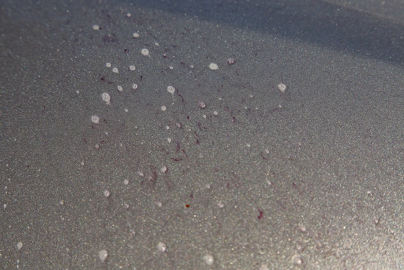

Naast de teerspetters zaten er ook veel ijzerdeeltjes op en in de lak. Die ging ik te lijf met Monello Non Ferro en je kunt op de foto zien dat dit geen overbodige actie was:

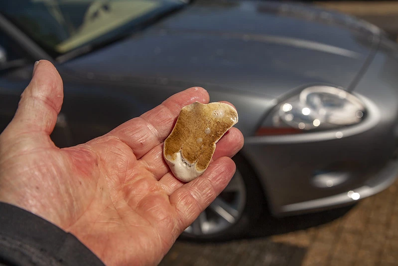

Na het afspoelen van de Non Ferro kon ik beginnen met kleien met Monello Dolce Verde en Born Slippy. Ook dit was niet bepaald overbodig:

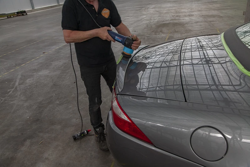

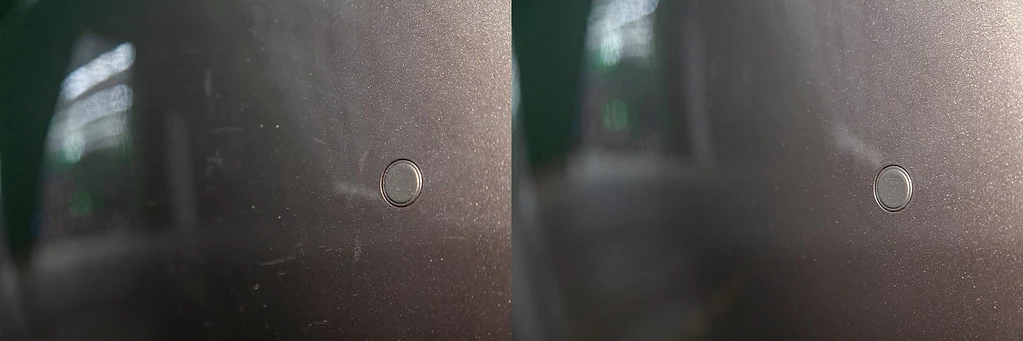

Na de lunch begon ik met het polijsten. De lak van de Jaguar is behoorlijk hard, het meeste werk deed ik met Menzerna 400 op een gele Monello Raffini pad. Die 400 is echt een ontzettend fijne en veelzijdige compound, zeker op een lichtgekleurde lak als deze kun je er bijna mee finishen.

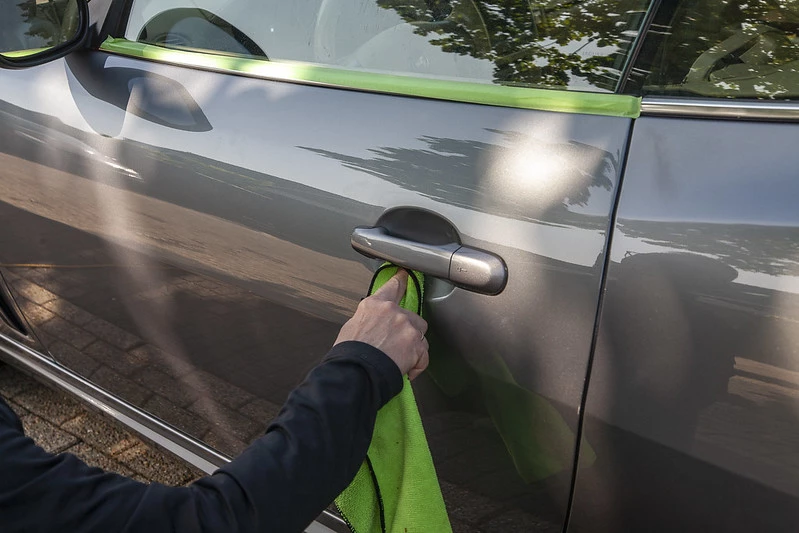

Onder de deurhendels is een microvezeldoekje, wat 400 en voldoende spierkracht soms de beste oplossing:
Na het eten heb ik de auto naar m'n werk gereden om daar de volgende dag verder te gaan met het polijsten. De auto verkeerde zoals gezegd al in hele goede staat. Aan passagierszijde zaten wel wat krassen, waarschijnlijk van takken van struikgewas langs de weg. Men was op vakantie geweest in Schotland met de Jaguar en daar heb je smalle weggetjes met heggen aan weerszijden, je loopt daar snel wat op weet ik uit ervaring. Die krassen gingen niet zomaar weg, ik moest zelfs opschalen naar een microvezelpad. De krassen zijn niet volledig verdwenen maar zonder extra lamplicht zijn ze niet meer zichtbaar. Ik vind dat acceptabel. Ook aan bestuurderszijde een paar krassen:
Na de eerste ronde met Menzerna 400 heb ik de auto gefinisht met Menzerna 3000 op een Lake Country finishing pad. De grote stukken op de 5,5 inch pad, de details met de kleine 50 mm Flexipad en een kleine Lak Country pad. Ik vind de pads van Lake Country erg prettige pads om mee te werken moet ik zeggen.

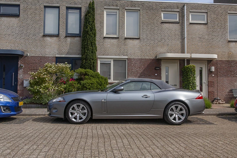

Vervolgens heb ik de auto voorzien van een coating van Gyon Cancoat en daarmee kreeg hij z'n oorspronkelijke glans weer helemaal terug
Nog een paar plaatjes van het eindresultaat en bedankt voor het lezen.
