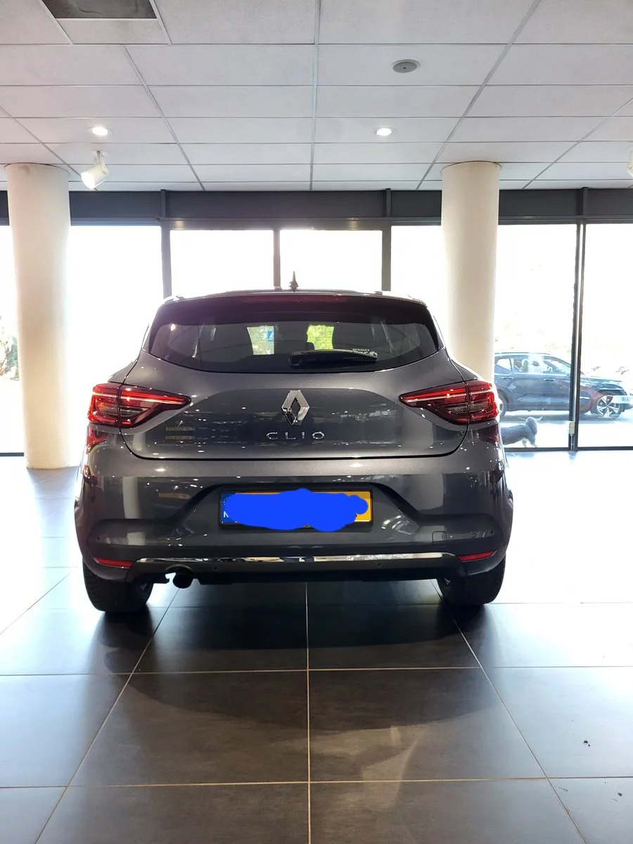

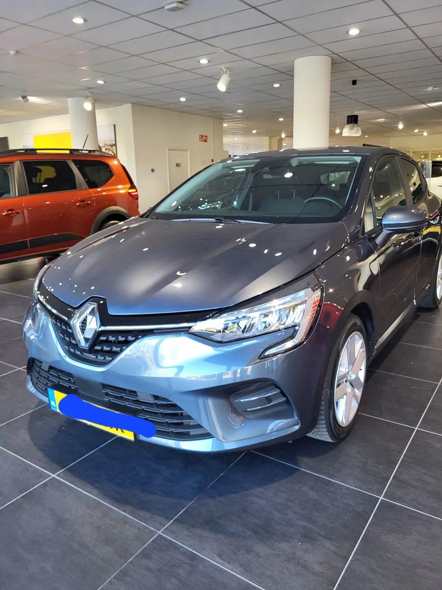

Vorige week ben ik de trotse eigenaar geworden van een renault clio 2019.
Bij mijn vorige auto was ik al bekend met de 2 emmer methode, maar nu wil ik toch iets uitgebreider te werk gaan.
Ik ben genoodzaakt om naar de wasbox te gaan en wil voor nu nog niet gaan kleien en polijsten.
Mijn plan ziet er als volgt uit :

Zouden jullie advies kunnen geven of dit juist om te beginnen ?
