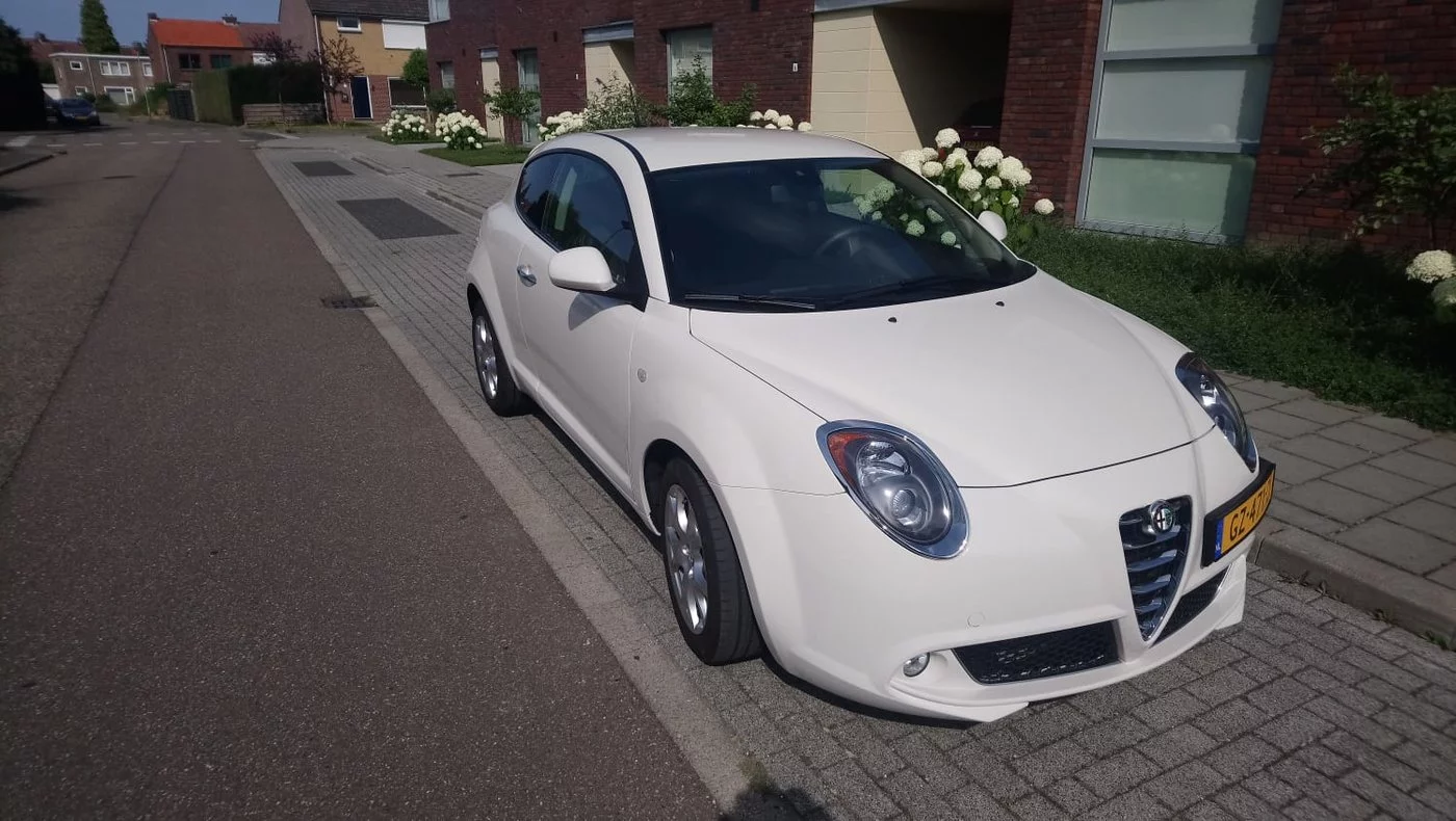

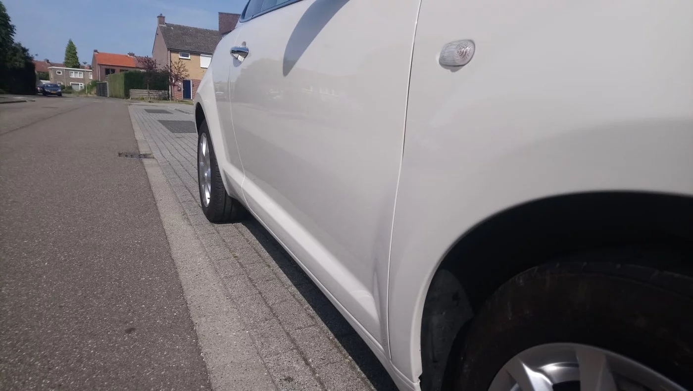

Vrijdag avond eens begonnen met het wassen en kleien van de auto van de vriendin had ik zaterdag wat meer spelling. Zaterdag begonnen met alles afplakken en voorzichtig begonnen met pbw polish & sealant. Ik ben als de dood om door de lak heen te gaan en om wat gevoel met de hele polijst wereld te krijgen maar met iets lichts begonnen. Voor een eerste keer en een niet echt corrigerend middel /pad vond ik het resultaat keurig. Toch al iets geleerd en op naar de volgende.
Heb geen vooraf foto's maar wel een paar van het eindresultaat.

Daar was deze test ook wel voor bedoelt. Kreeg ook wel het idee dat als ik wat verder gevordert ben hem nog eens doe en het resultaat nog beter word. Maar hé beter zo, dan naar de spuiter en geen zin meer hebben;). Heb over twee weken een twingo van een vriend die wel al the Way moet. Nu stap ik er tenminste niet helemaal blanco in.
