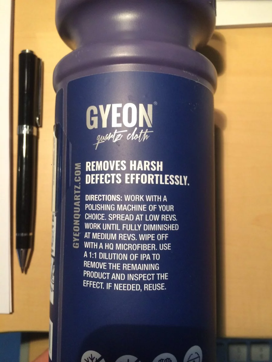

@Mace : mooi resultaat..
wat betreft je vraag : Een hoop geleerd en nog wat verder uitzoek werk, zoals hoelang je die Gyeon Compound(+) en Polish nu door moet laten werken.
Op de zijkant van het busje Gyeon staat normaal gezien de uitleg...
Hierbij de uitleg van de Gyeon site:
BEST PRACTICE AND PRO-TIPS FROM YVES HEYLEN
Q²M Compoud+ is unlike any other cutting polish. With its water base, both speed and temperature shall be reduced to get the best results. Work in small sections, moving the machine slowly across the surface. TIP: Q²M Compound+ has its highest cutting abilities during the first period of the work cycle. Each attempt should take no longer than 45 seconds.
Product
verspreiden op lage snelheid en verder verwerken op medium snelheid..
Reacties: Esmid en Jansen
Bekijk bijlage 126854
Product
Ja, had ik ook gelezen, maar snapte die niet....45 seconden de tijd om een heel paneel te doen? Dat is een behoorlijk tempo... Op een ander site vond ik:
You should use Gyeon Q²M Compound+ with a machine. For best results using a dual action polisher, Gyeon Q² Compound+ should be applied to freshly decontaminated paint using either a Gyeon Q²M Eccentric Heavy Cutting Pad or a Gyeon Q²M Eccentric Cutting Pad. Only 3-4 pea-sized drops of product are required per 18 x 18 area, and these should be worked in thoroughly at 4000-5000 orbits per minute (speed 4-5 on most dual action polishers) until only a hint of residue remains. This residue should then be buffed off carefully.
Wie het weet.... ;)

@Mace :
Die 45 seconden zijn idd niet om het ganse paneel te doen.. :rolleyes:
je werkt normaal in vierkanten van +/- 40/40 cm en daar tellen die 45 seconden voor..:)
Ik werk ook rond stand 4 op de DAP, heb gemerkt dat, als je hogere toeren gaat dat het product rapper stoft en niet aangenaam werkt..

@Mace :
Het autootje is niet zo groot, dus deed bijv de helft van de motorkap in één keer. Maar dat is best groter dan 40*40.
Net even 'droog' geoefend op een 40*40 vlak, maar in tempo dat ik aanhield, ben ik dan niet eens klaar met een rondje van links naar rechts. Moet mijn tempo dan zoveel omhoog?

Vervolgens op volgende stuk direct grof erop met de Gyeon Q²M Heavy Cut Pad en Q²M Compound plus, die een langere verwerkingstijd (gok op 3 bordjes) heeft. Dit was direct beter, maar wel wat krasjes zichtbaar van de grove compound
Ik ken de Compound+ niet uit eigen ervaring, maar 3 damborden kunnen doen voordat het afgebroken is... Dan zou ik denken dat je vrij vlot beweegt met de machine of je gebruikt meer polijstmiddel.
Over een vlak van 45/45cm ongeveer doe ik ook meer dan 45s, gok ik zo. (Eerste dambord)
Volgens Gyeon is het product "afgebroken" na 45 seconden .. ik doe ook langer dan 45 sec op een stuk van 40x 40 maar als ik merk dat het product uitgewerkt is, veeg ik het product af en inspecteer mijn werk om nadien eventueel nog verder te werken op datzelfde stuk.. uiteraard met nieuwe compound op de pad..
je mag / kan uiteraard langer doorwerken op een paneel, doch als het product uitgewerkt is heeft dat nog weinig zin..
Ik vond juist dat ik vrij lang door kon gaan en de Compound nog werkte. Ik heb het maar even aan CC zelf ook gevraagd, as I'm just a newbie.... :D
