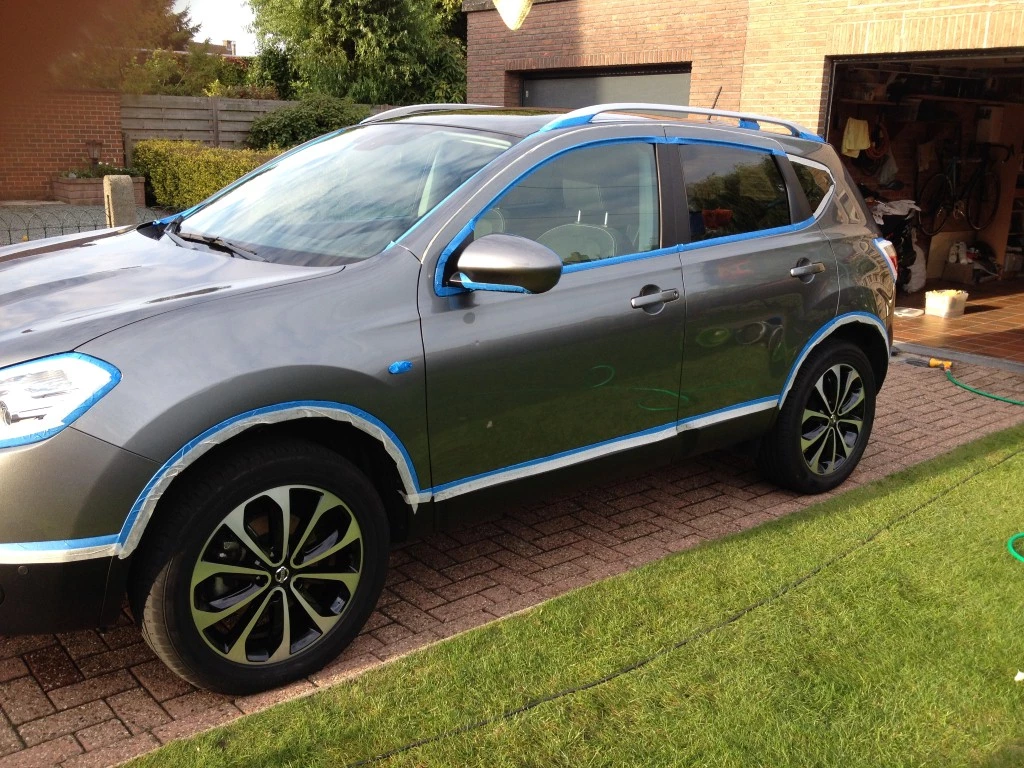

- Kleien met Meguiars klei (en Meguiars Quick Detailer) : dit was de eerste keer dat ik dit ooit deed. Was er wat bang voor maar het ging heel makkelijk en … wat een fantastisch resultaat. Er komt nog veel vuil af en de lak voelt dan al zo glad aan.
- Dan alle kunststof delen beschermt met 3M-afplaktape

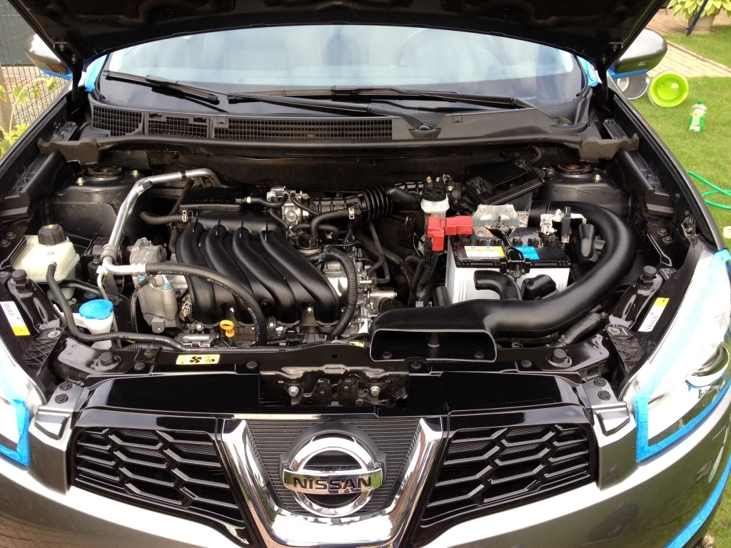

Om de dag af te sluiten ook de motorruimte onder handen genomen :
- Vuile onderdelen ingespoten met APC
- Alles gereinigd met een lange verfborstel
- Gespoeld met een kleine druksproeier waarmee je heel lokaal kan afspoelen
- De kunststof delen terug opgebloken met Poorbooys Trim restorer en de metalen onderdelen met PB-Spray&Wipe en PB Quick Detailer

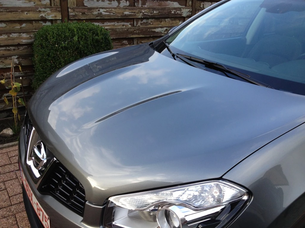

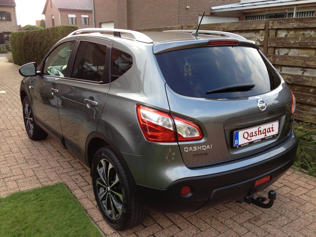

Voor de eerste keer met een DAP-900 gewerkt :
- Begonnen met Meguiars Paint Cleaner en alles afgenomen met PB microvezel doek
- Daarna bewerkt met Meguiars Ultimate Compound en afgenomen met PB microvezel doek
- Dan een laagje PB EXP-Sealant en afgenomen PB microvezel doek
- Dan zonder (DAP) met een handpad een laagje PB - Natty's Paste Wax Blue en weer afgenomen met PB microvezel doek
- Alle kunstof onderdelen mooi gemaakt met PB – Trim restorer
- Banden terug zwart gemaakt met PB - Bold N Bright Tire Dressing

Enkele tips voor de '2de keer' :
- Begonnen met Meguiar's Paint Cleaner en alles afgenomen met PB microvezel doek
- Daarna bewerkt met Meguiar's Ultimate Compound en afgenomen met PB microvezel doek
Als je gaat polijsten hoef je daarvoor geen paint cleaner te gebruiken. De lak wordt al gereinigd tijdens het polijsten.
Ultimate Compound is mooi spul, gebruik het zelf ook, maar 9 van de 10 keer is er toch nog een mooiere glans te behalen als je eindigt met een finishing polish. (soms is ook een middelste stap nodig met een medium polish).
Let op dat de EX-P sealant 24 uur moet 'uitharden', voordat je er een wax op smeert.
Verder top.
Na de EX-P sealant heb ik ongeveer één uur en half gewacht en dan de wax erop.
Zal de volgende keer een dagje wachten.
Ik dacht dat je bij een wax 24 uur moest wachten maar dat dit bij een sealant niet hoefde.

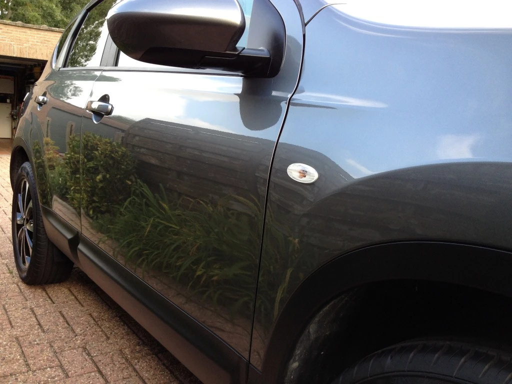

LucL;342414 zei:
Mooi, maar zie ik nu een bluts in de deur onder de linkerbuitenspiegel?
Dat klopt, er is een kleine bluts. :auw
Is waarschijnlijk vorige zaterdag gebeurd op de parking van een warenhuis, juist voordat ik hem ging beginnen detailen.
Ik weet niet wie het gedaan heeft. :weetniet [:diablo]
